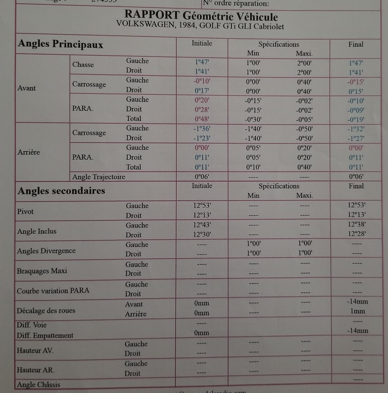

Et la géométrie a été faite deux fois.

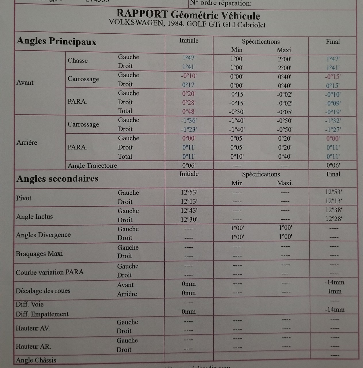

Mon rapport de géométrie après changement silents blocs train arriere.

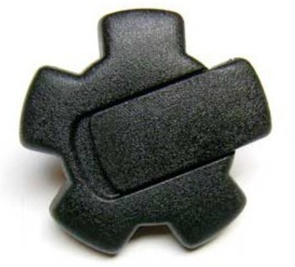

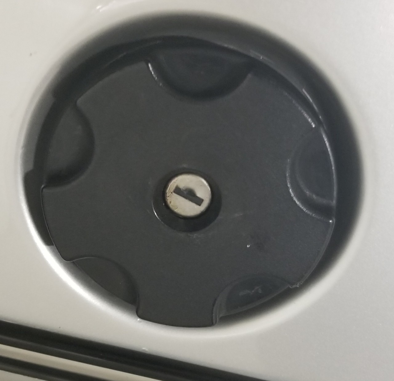

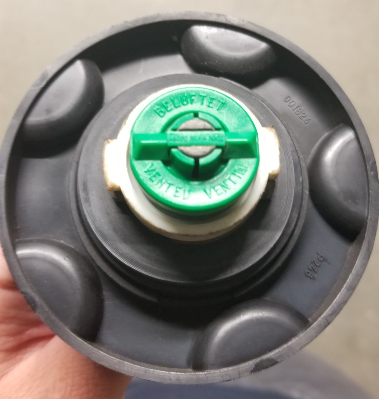

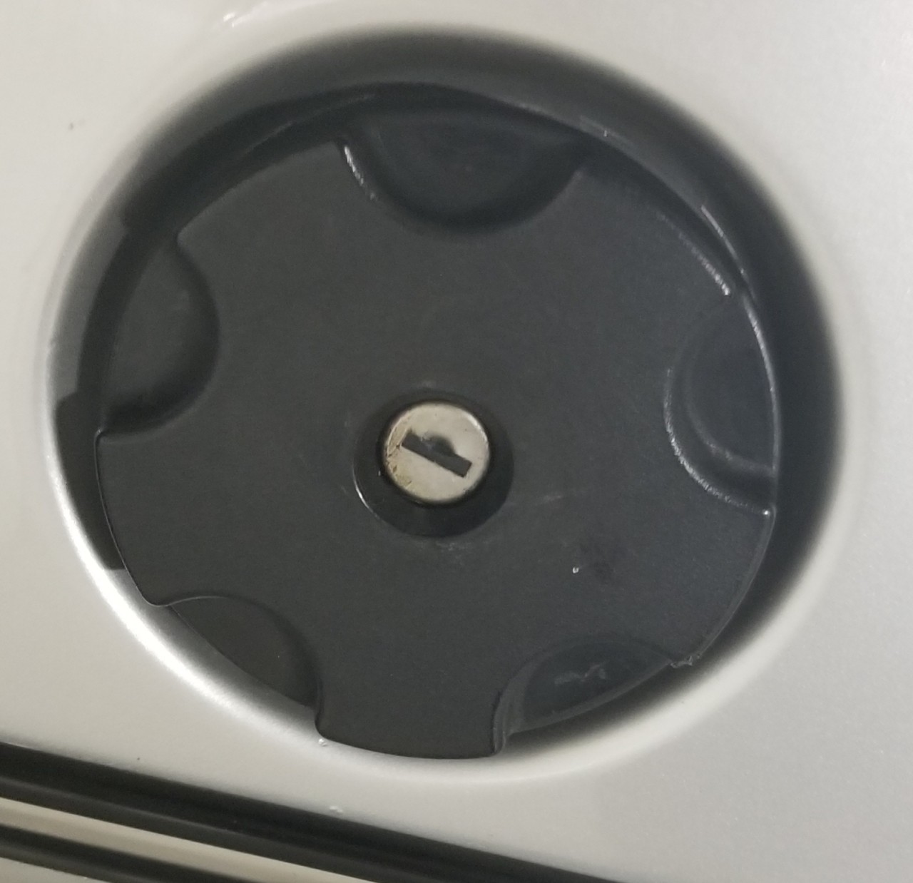

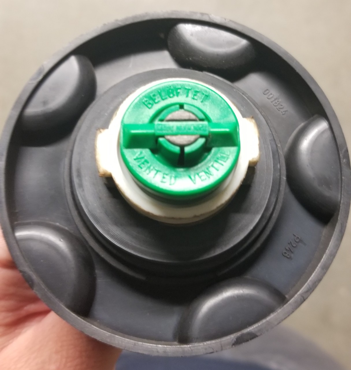

Ton bouchon de réservoir n'est pas celui d'origine ni pour la forme ni pour le type.
Pour une injection il t'en faut un non ventilé.
Le tiens est ventilé et pour moteur à carburateur d'avant 1981.
Peur être une des causes de ton problème ?

olive4 a écrit : jeu. juin 23, 2022 21:40 pm Ton bouchon de réservoir n'est pas celui d'origine ni pour la forme ni pour le type.
Oui et non.
Possèdant une GLI avec son bouchon d'origine non ventilé, mais avec certainement la soupape de mise à l'air libre défectueuse, celà m'a couté cher en remplacement de relais de pompe et en pompe à essence.
Forcément j'avais le pschitt quand je faisais le plein, mais celà me faisait forcer la pompe à essence.
Depuis que j'ai percé le bouchon avec un foret minuscule, je n'ai plus de pschitt, et RAS frais de remplacement de relais et de pompe à essence.

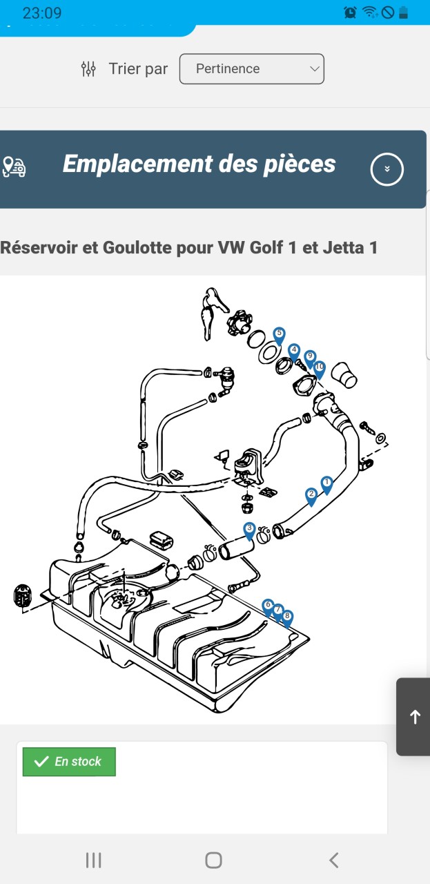

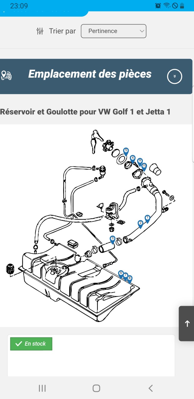

Je viens de trouver la vue éclatée du réservoir.
Il y a bien un truc de planqué dans le passage de roue, sûrement une mise à l'air... je regarderai ce week-end si j'ai le temps.
Celui-là est pour les phases 2 GPC.
Pour les PPC, la serrure est apparente.

pas du tout le bouchon a clapet est apparu sur petit pc aussi a partir de 83/84 ;)

Re: Mystères du train avant
Message par matheo »
Ah.
Je disais ça car j'ai une doc sur les ppc où la serrure est apparente.
