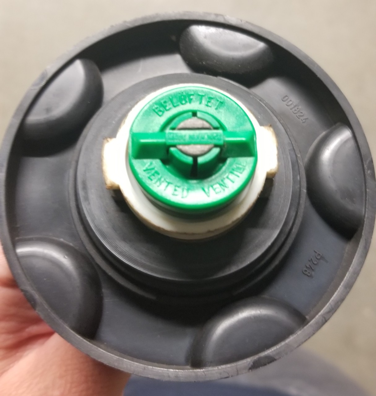

Tu dois avoir un problème de mise à l'air libre de ton réservoir.
Est-ce le bon bouchon de réservoir qui est monté?
Il y a 2 modèles pour nos Golf.

Quand bruit du bouchon de réservoir, fais un petit trou avec un foret de 1 pour le ventiler

Merci de vos réponses.
Concernant le bouchon, je pense que c'est celui d'origine.
Au passage, tu sais où est la mise à l'air?

Ton bouchon de réservoir n'est pas celui d'origine ni pour la forme ni pour le type.
Pour une injection il t'en faut un non ventilé.
Le tiens est ventilé et pour moteur à carburateur d'avant 1981.
Peur être une des causes de ton problème ?

Ok ok.
J'ai encore une question par rapport à ça du coup.
Si j'ai un modèle ventilé, pourquoi est ce qu'il se crée une dépression alors? Vu que ça ventile.
Je cherche juste à comprendre le truc O_o
Et ce tuyau en haut de la goulotte de réservoir, il sert à quoi alors?
Il y a forcément une mise à l'air quelque part.

olive4 a écrit : jeu. juin 23, 2022 21:40 pm Ton bouchon de réservoir n'est pas celui d'origine ni pour la forme ni pour le type.
Oui et non.
Possèdant une GLI avec son bouchon d'origine non ventilé, mais avec certainement la soupape de mise à l'air libre défectueuse, celà m'a couté cher en remplacement de relais de pompe et en pompe à essence.
Forcément j'avais le pschitt quand je faisais le plein, mais celà me faisait forcer la pompe à essence.
Depuis que j'ai percé le bouchon avec un foret minuscule, je n'ai plus de pschitt, et RAS frais de remplacement de relais et de pompe à essence.
Celui-là est pour les phases 2 GPC.
Pour les PPC, la serrure est apparente.

par coolraver
pas du tout le bouchon a clapet est apparu sur petit pc aussi a partir de 83/84 ;)
