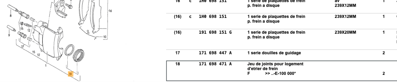

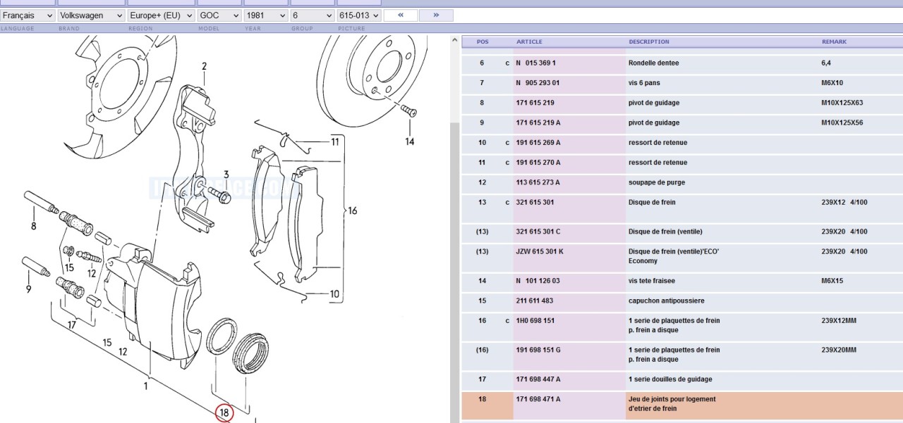

Je rencontre un soucis de pièce ma Golf à un châssis D et pas moyen de trouver des kits réparations. Je tombe à chaque fois sur un kit pour châssis E et suivant.
Mon revendeur de pièce ma commandé un kit ATE mais il est également pour E est suivant, meca idem, etc...
Avez vous une référence a me communiqué?

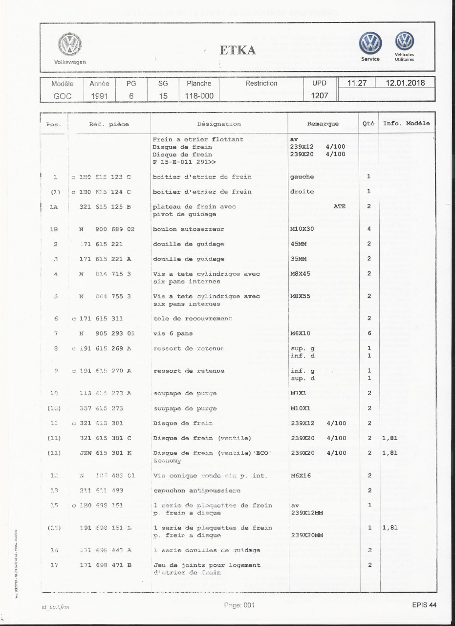

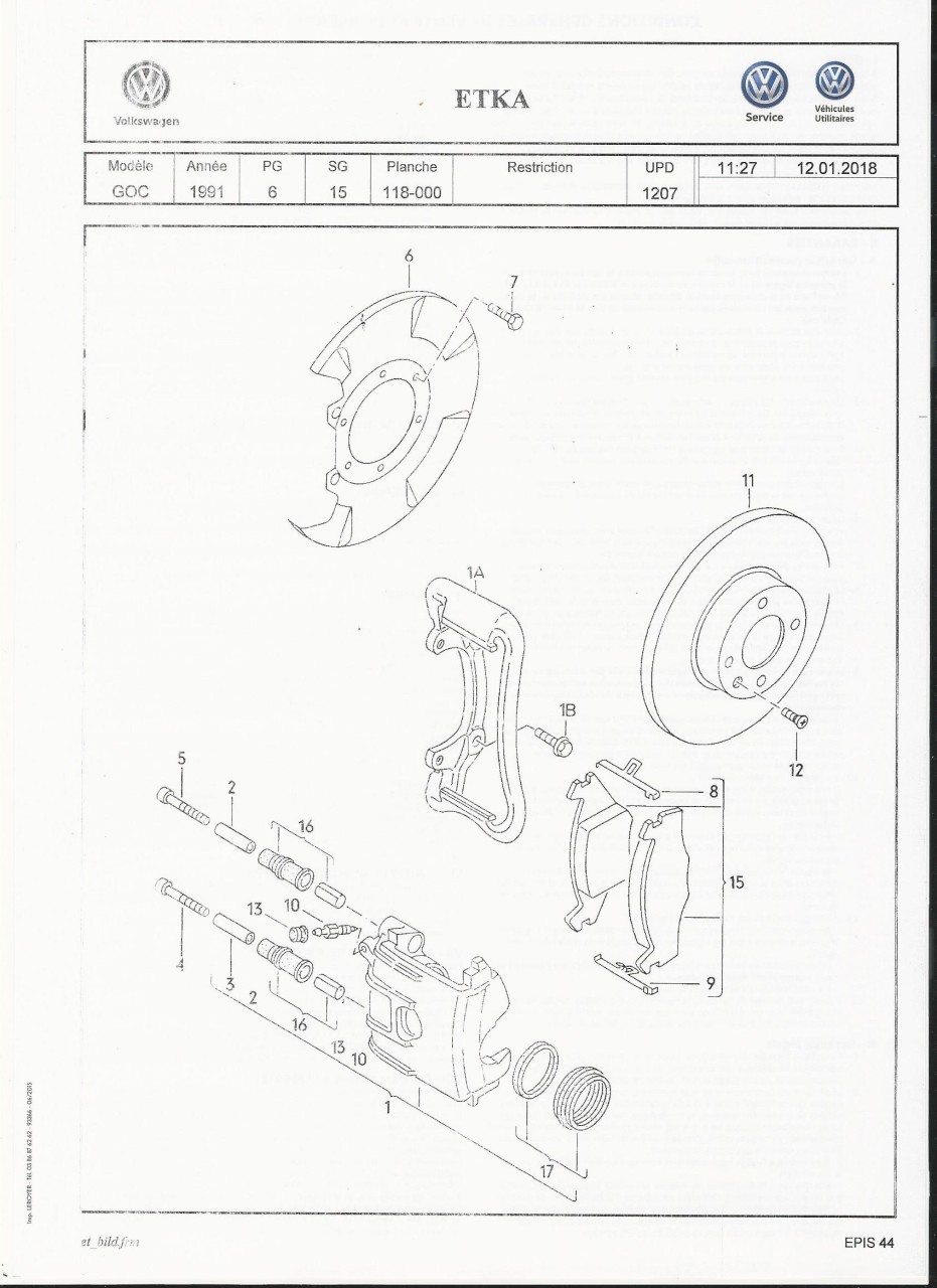

c'est quoi la différence ? car en 80/81 c'est la même ref sur les kit joint des étriers VW II
a mon avis il y a une erreur sur KATE
171698471B après 1984
171698471A avant 1984
ca se confirme sur autodoc, jusqu’à numéro de châssis 15-E-011290 pour la deuxieme ref
https://www.auto-doc.fr/ate/193934

J'ai cru aussi mais non, avant 84 mon cas le soufflet du piston est enfoncé (type joint spy) et après 84 il y a un gorge pour fixer le soufflet.coolraver a écrit : dim. juin 26, 2022 19:06 pm c'est quoi la différence ? car en 80/81 c'est la même ref sur les kit joint des étriers VW II
