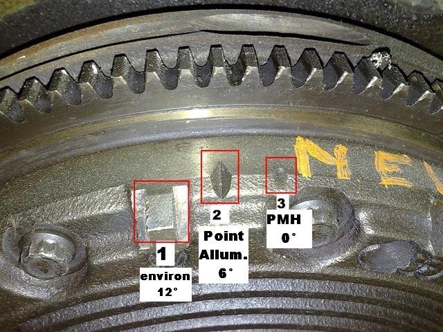

1) Je voudrais vérifier vite fait le calage de l'allumage (elle broute un peu à bas régile), quelle est l'avance qui est préconisée ? J'ai trouvé plusieurs avis contradictoires.

si tu es débrouillard tu peux le faire toi même sans probleme
pour régler l'avance il faut aligner les deux trait boite/volant moteur sur le repère d'allumage par le trou de visu de la boite après avoir deposer la grosse vis verte et son capuchon
sur un JB l’avance est de 7.5 degré mais tu n'a pas besoin de lampe a dephasage (lampe a zéro) ;)

Bon, je crois que je vais tenter... J'ai trouvé quelques tutos que j'ai bien comparé, ca a l'air jouable si je ne me plante pas sur les repères, mais je pense en ajouter un max à la peinture, partout, pour assurer le coup...
Pour l'avance, je pense que j'ai compris, je dois aligner le repère allumage 6° sur le volant moteur (après avoir enlevé le bouchon de boite) avec un repère sur la boîte. J'ai juste une dernière question : où est ce repère sur la boîte ?

Quand tu auras enlever le bouchon tu verras le repère sur le carter de boîte dans le trou

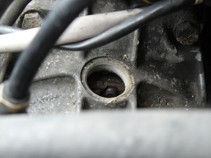

La distribution étant faite, j'ai donc voulu regarder l'avance à l'allumage comme indiqué ci-dessus.
J'ai juste une question super-débile : comment dévisser la "grosse vis verte" ? Ca a l'air d'être une clef Allen avec une taille énorme que bien sur je n'ai pas. Y a-t-il une ruse qui m'échappe ou une autre méthode ?
Sinon par le trou (sans dévisser la vis verte), au stroboscope, je vois bien un repère à peu près au niveau du milieu du trou, mais je ne vois pas le repère fixe et je ne sais pas si le repère que je vois est le bon sans retirer cette vis verte, apparemment.
Merci pour votre aide encore une fois, en tous cas.

Messages : 12318
Re: 2 Questions : distribution et allumage

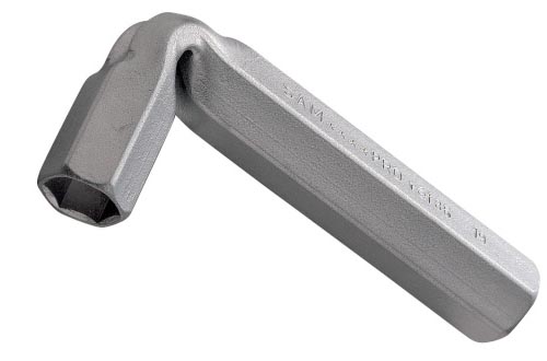

tu ne peux pas voir le repère fixe sans enlever l’écrou plastique, parfois il est tellement collé qu'il faut le détruire
j'utilise une clé a tube hexagonal de 21 qui va très bien (avec les bord extérieur) ;)
clé à tube hexagonale coudée.jpg (28.48 Kio) Vu 832 fois

Je n'ai pas ce genre de clef de cette taille, mais je vais tester :-)
Merci encore :-)

Hop, j'ai réussi avec une clef fabriquée en bois :-) A priori j'ai la bonne avance, je suis en face du repère.
