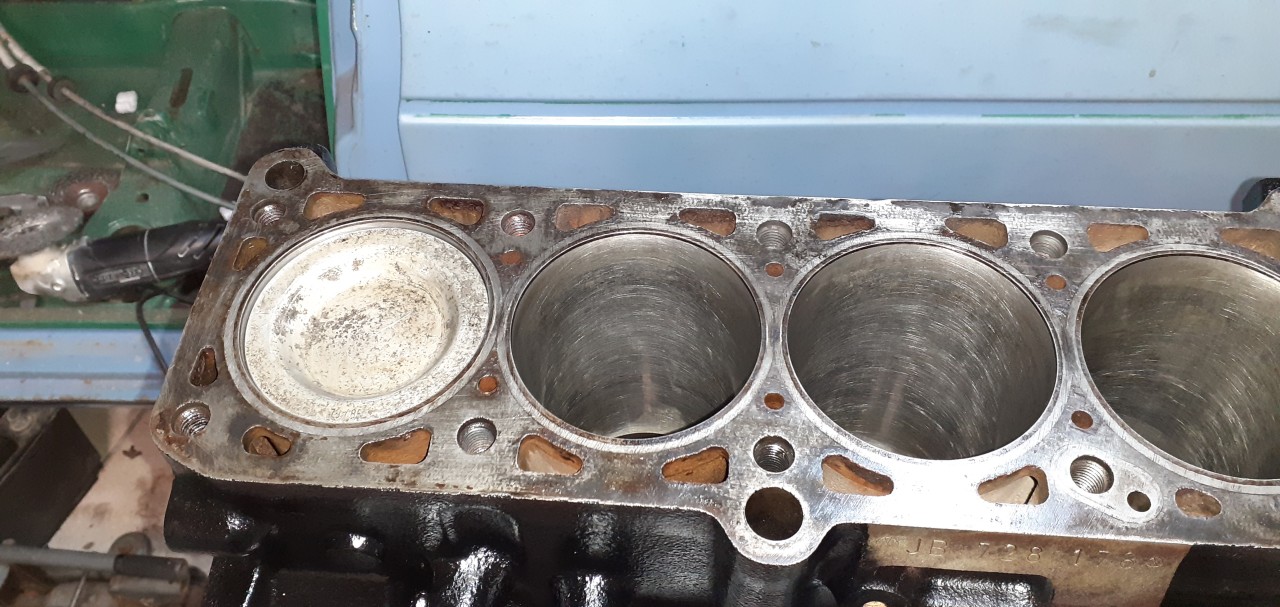

Bonjour, je suis entrain de remonter un eg 2
je trouve que le piston ne remonte pas assez je pensais qu'il devrait être a fleur de plan de joint, j'ai posé la question sur FB j'arrive pas a avoir confirmation que c'est normal, si quelqu'un pouvait confirmer qu'il ne monte pas plus haut au PMH
j'ai acheter le villo d'occas donc j'aimerai pas savoir que je me suis fais enfler

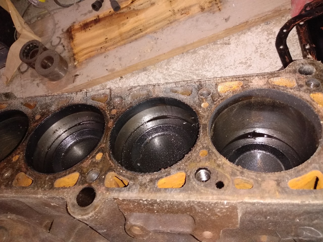

Oui, ils sont trop bas.
S'il y a une référence sur le vilo, je regarderai sur mon moteur de secours.
Pas de photos des pistons, ni de la hauteur, car il est déculassé et posé retourné.

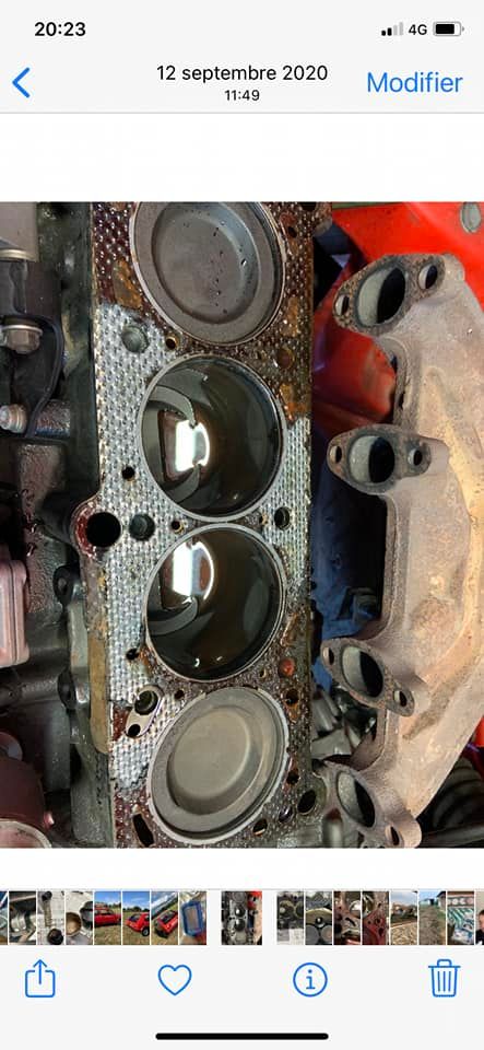

bon apparemment c'est normal
on m'a donné une photo d'un eg de 81 sur FB

sur le DX c'est différent justement, la culasse n'est pas identique ;)

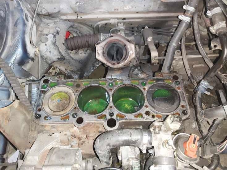

Ça monte pas bien haut, il y a de la place pour les soupapes.
