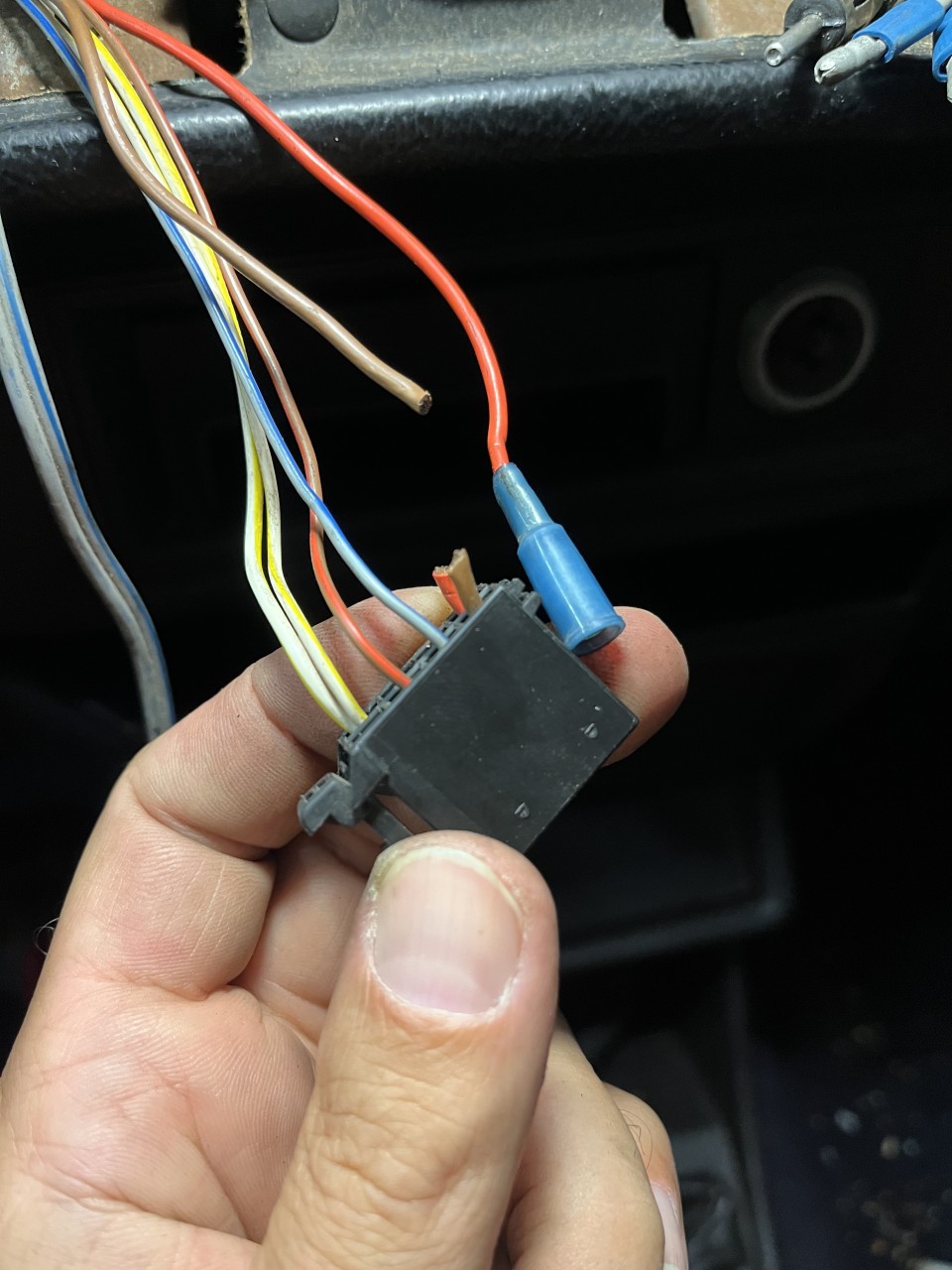

Bonjour tout le monde.
Je voudrais installer des fiches iso en remplacement de l’horreur que j’ai trouvé dans mon cab.
Pour les hp les fils arrivent comme ça donc je vais me brancher en iso grâce au schéma standard, je n’ai qu’à repérer où vont les fils.
Pour la fiche d’alimentation c’est plus compliqué.
Je trouve un fil rouge qui est un plus permanent, un fil marron qui correspond à la masse, un fil bleu gris qui est peut être lié aux feux pour l’illumination.
Mais j’ai aussi un fil rouge et marron qui est aussi un plus permanent, je n’ai donc pas de plus après contact.
Et enfin deux fils jaunes et blancs qui arrivent dans la même borne et qui sur le schéma ne correspondent à rien.
J’ai vu que cette question avait déjà été posée mais je n’ai pas trouvé la réponse.
Merci pour votre aide.

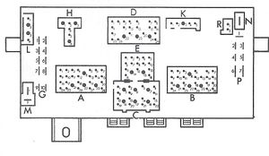

Tu prend un plus après contact en G sur la baf

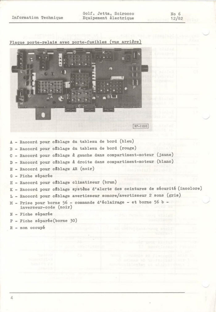

Messages : 12318
Re: Câblage autoradio
Baf : boite à fusible :D

Moi j’ai juste rebrancher les fils sur la prise ISO comme ils étaient branchés sur l’ancien autoradio

Les deux fils jaunes et blancs ne semblent pas avoir d’utilité : bizarre !
Par contre je me demande s’il n’est pas opportun de tout relier au plus permanent pour ne pas avoir à tirer un fil.
Surtout que ça semble être le montage d’origine…

En effet tu as raison, je vais donc tirer un plus après contact depuis la baf. Il faut souder un fil sur n’importe quel plot de la borne G ?

Messages : 12318
tu regarde avec un multimètre en borne G lequel a 12 volt lorsque tu met le contact ;)

Messages : 12318
la baf se dépose, il y a qu'une vis, et tu verra que l'accès est plus facile...tu met une cosse évidement ;)

C’est bon, j’ai trouvé un plot sur la baf en G qui donne un plus après contact.
