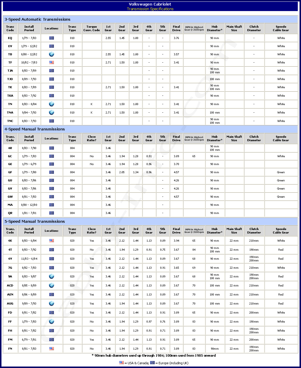

Pour comparer:

Merci pour le tableau
Si je comprends bien, une 4T tirera un peu plus long qu'une AUG O_o

Mince, pas d'info sur le tableau
