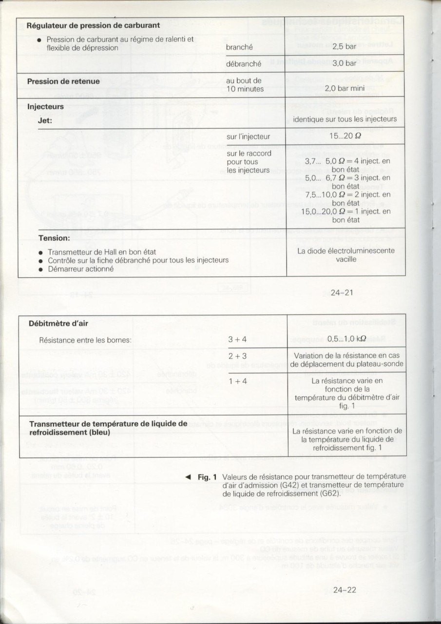

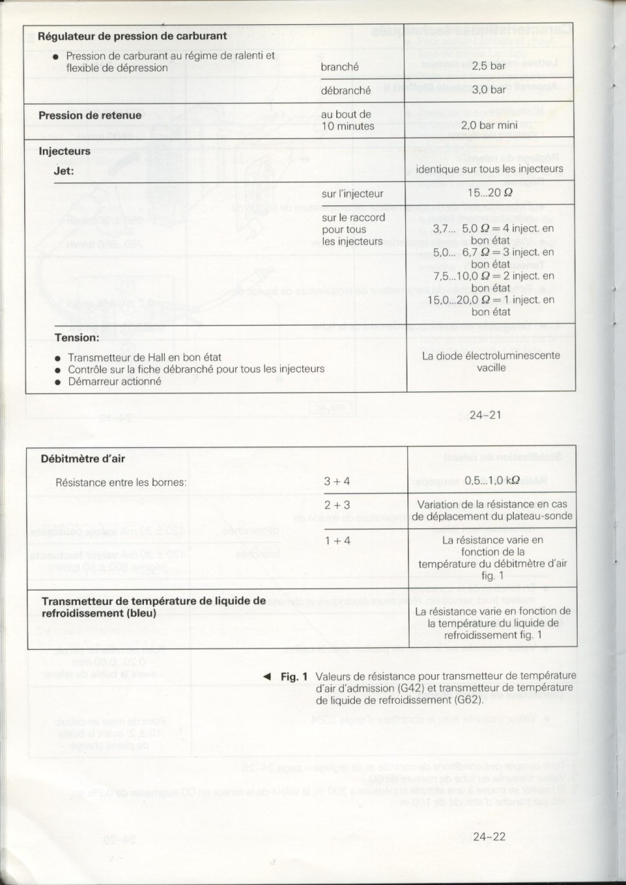

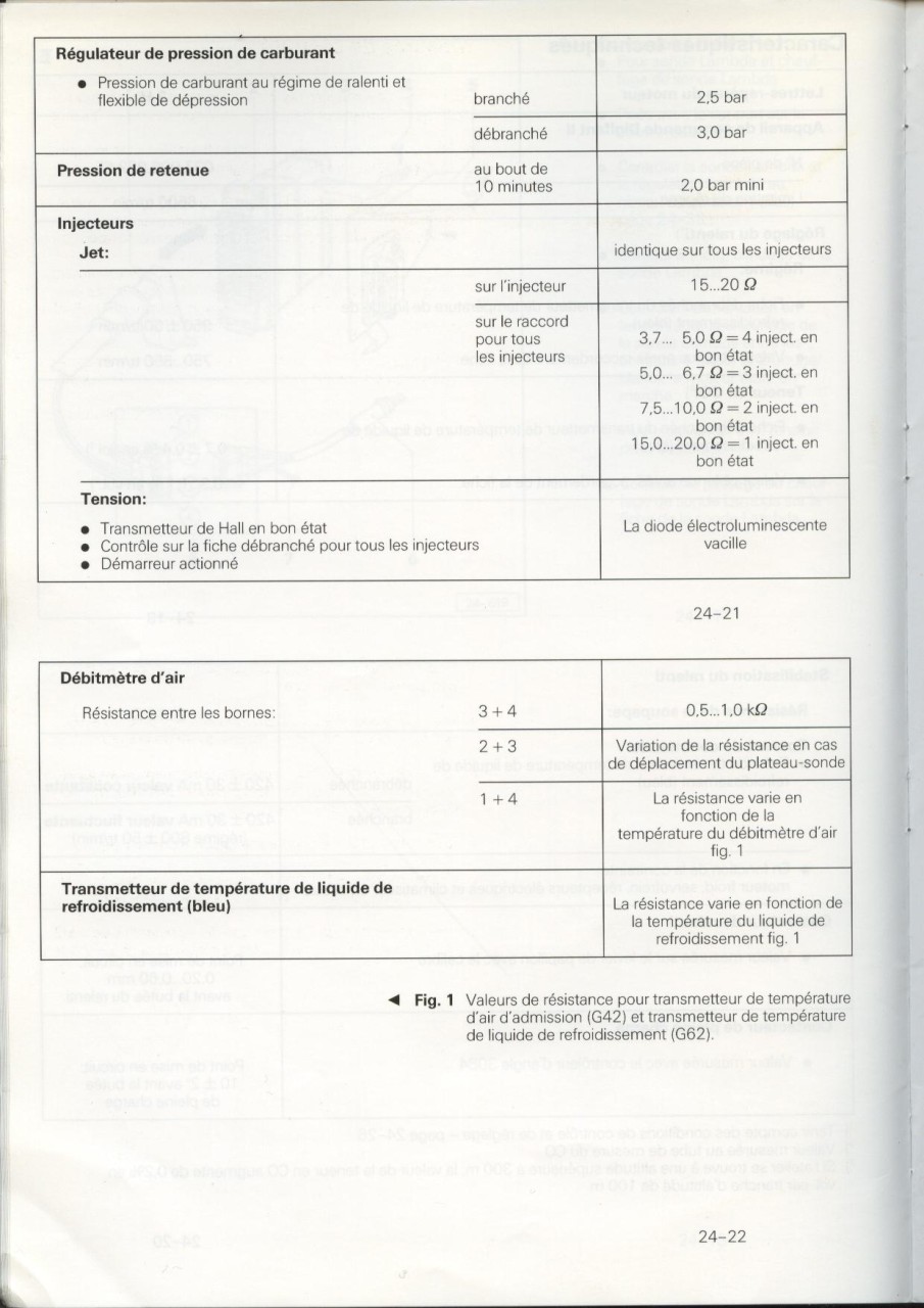

Messages : 12317
Re: Où trouver pompes à essence pour 2H
bin je regarde les détails technique dans les bouquins déjà
les pompes de digifant n'ont jamais eu une pression de 7 bar vous confondez avec les injections mécaniques, la pression de service d'un digifant ne dépasse pas 3 bars
dans le lien posé plus haut je vois au moins 4 pompes disponible chez Autodoc, certes ce n'est pas du Bosch mais la pompe Bosch est indisponible depuis un bout de temps
va falloir vous y faire car vos véhicule ne sont plus vraiment actuel.... bienvenue au club :D
Edit: ci joint une page du manuel 2 h ou ils parlent de la pression de commande
