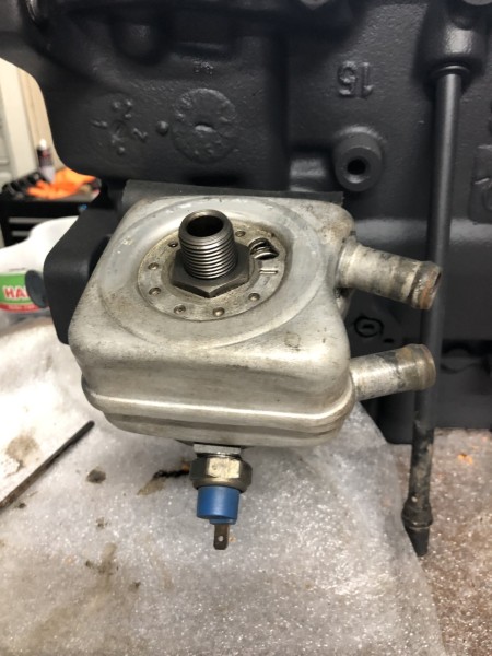

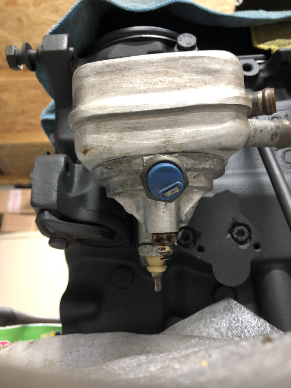

N’ayant pas trouvé sur l’eclaté de vw sur 7zap, je voulais savoir à quoi sert la sonde bleue sur le porte filtre à huile car elle n’était pas connectée et il n’y a aucun connecteur pour la brancher.

Surement pas d'origine ;)

Le support est le bon pour mon modèle ( 053 115 417 ) mais peut être que d’origine il y a un bouchon ?

Oui il existe un bouchon N0160243 si c'est du 10
sinon ton moteur est bien un DX c'est pas un JH ?
remarque bien pratique pour brancher le mano et le MFA en même temps je ne connaissais pas ce support a 3 trous ;)

Moi qui possède un JH je n'ai pas cette sonde.
