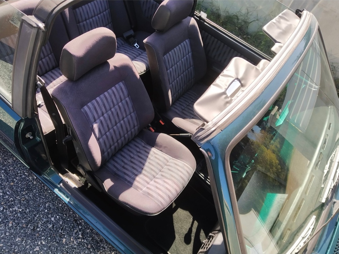

Oui bien une Rivage et intérieur correspond.
Mais il est gris et non bleu en effet comme.tu avais indiqué.
Tant mieux
Tant mieux

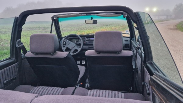

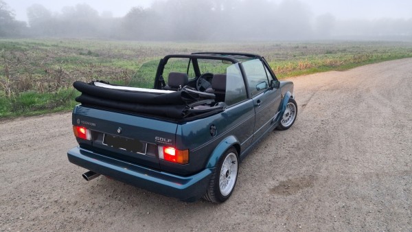

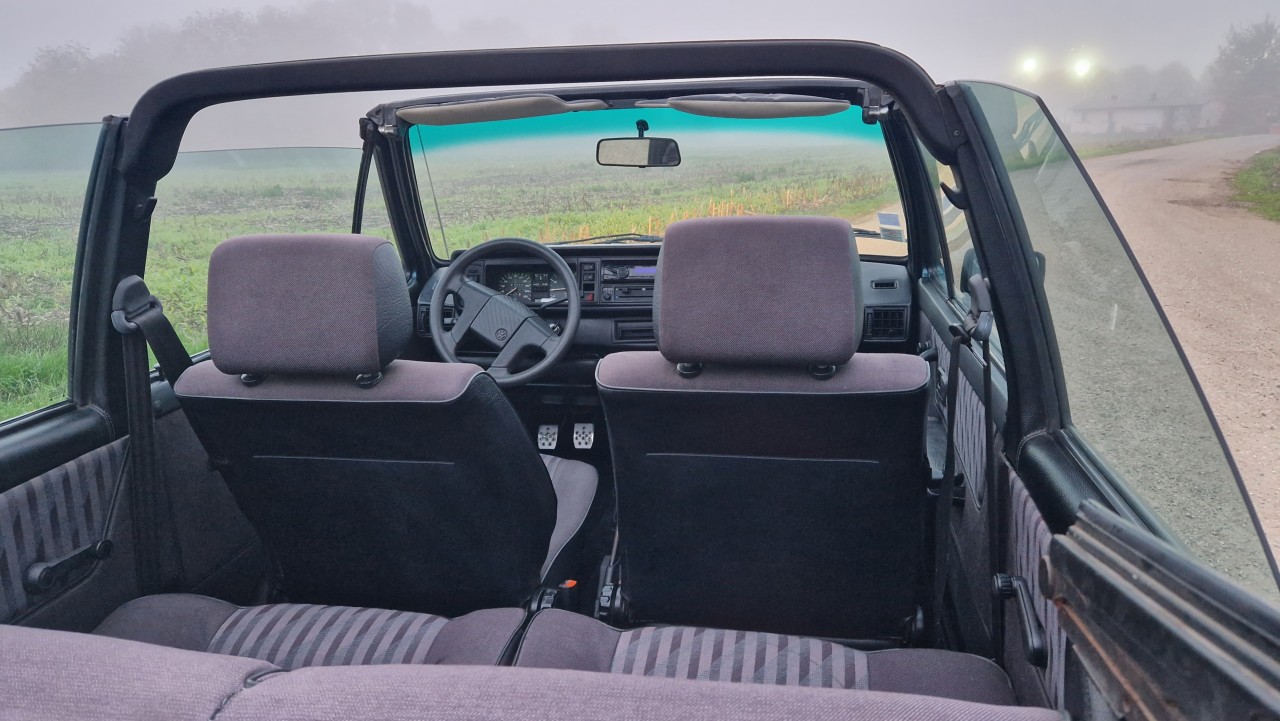

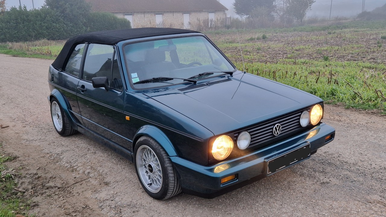

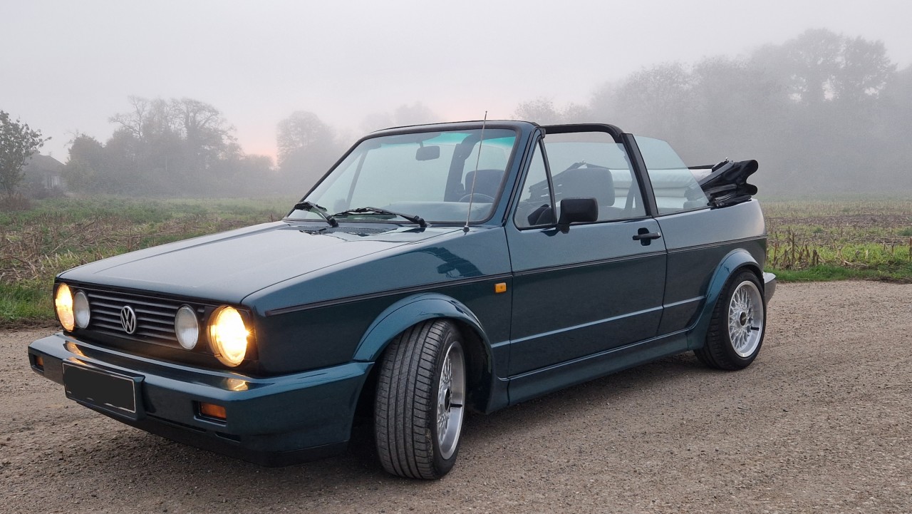

Ca y est, elle est là!
Je suis comme un gosse de 45 ans
Elle a avalé avec succès les 430 kms, dont 350 sur autoroute !
Plus qu'à attendre les beaux jours pour rouler cheveux au vent
Voici quelques photos de la bête
- Messages : 16777
Re: Ma future Golf
Elle est bien basse, non ?
