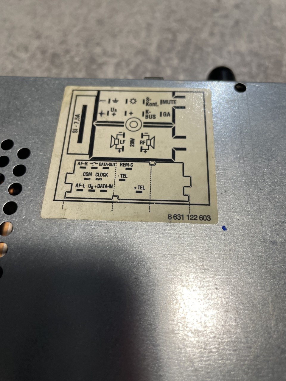

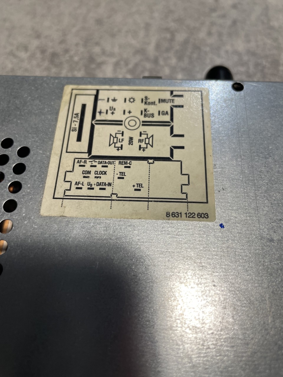

Concernant l’autoradio, après un long moment de recherche voilà ce que j’ai trouvé sur un site allemand
Symbole terre = Masse
UB+ 12 = + permanent
Symbole Soleil = rétro éclairage phare
S-kont = + après contact
K-bus = diagnostique
GA = volume automatique en roulant
Mute = accessoire pour couper le son
A quoi sert le + sur la signalétique ? C’est le seul que je n’ai pas trouvé.

Alors si ça peut en aider d’autres, j’ai trouvé pour garder la mémoire.
On doit brancher le UB + et le + sur le +12V
Le s-kont a un +12V après contact.
La terre à la masse et c’est fonctionnel.
Voilà
Voilà
- Messages : 1558
- Prénom : Laurent
- Année : 1979
Re: Câblage autoradio beta.
Le fameux + dont tu parles. Je t'ai dit que c'est le + pour l'antenne électrique ou l'ampli.
C'est pas compliqué à comprendre
, sur les prises ISO VW, par rapport au standard il faut juste inverser le + permanent avec le + après contact et c'est tout.

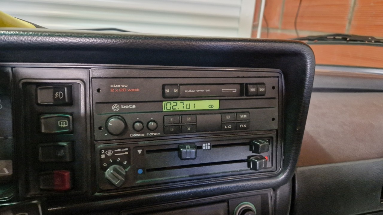

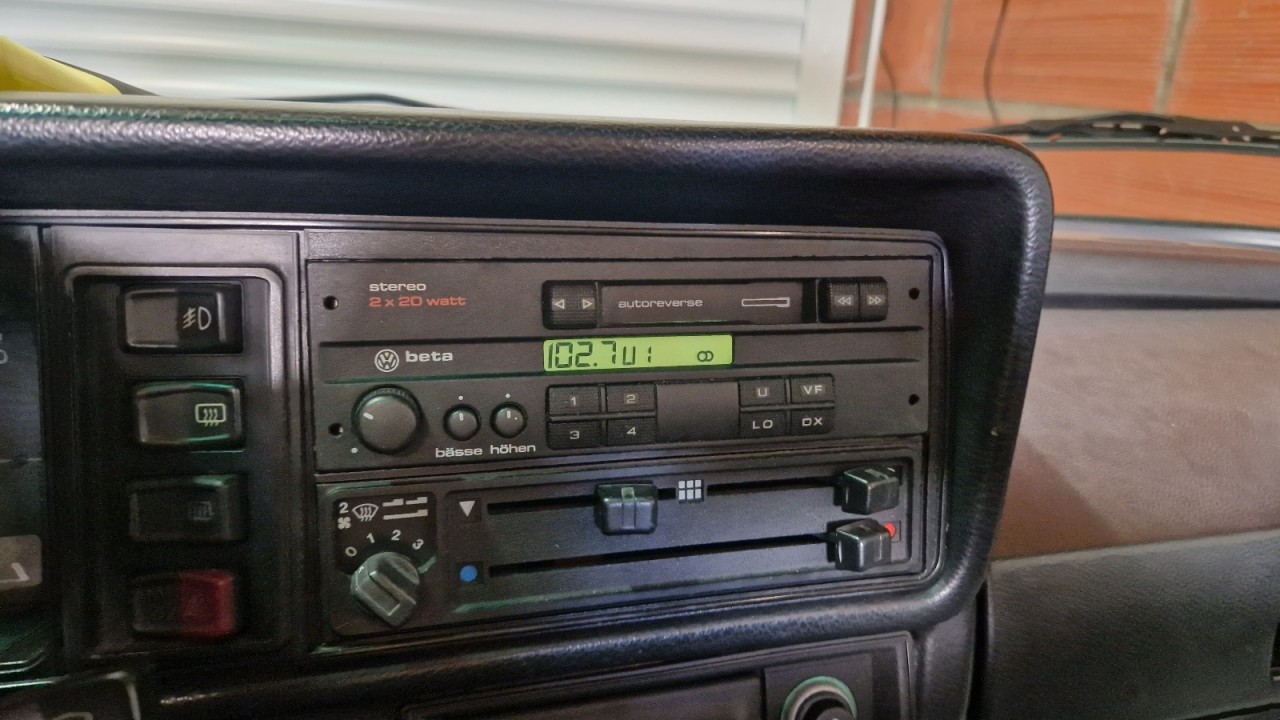

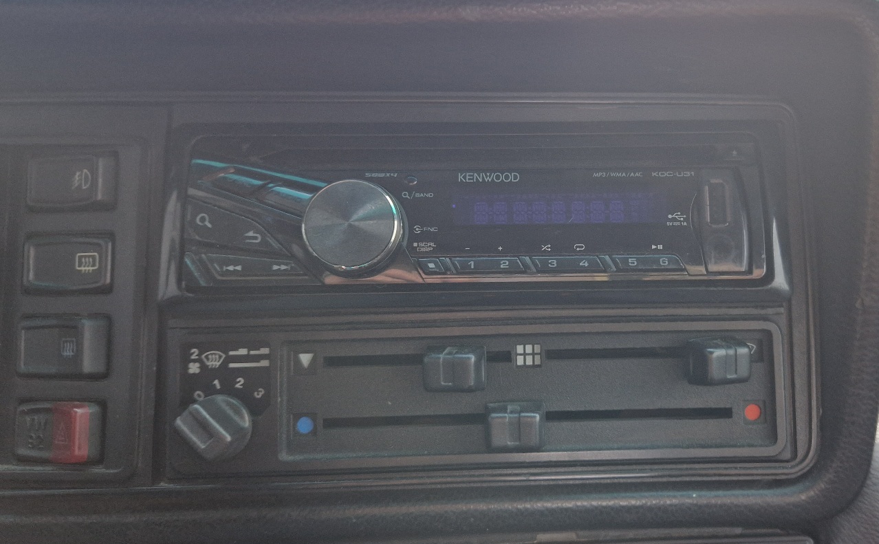

Finalement, j'ai monté un bêta 3 dans mon cab.
Le rendu est plutôt sympa.
Avant Après Par contre, il n'y a bien sûr aucune notice de fournie avec, et je ne comprend pas comment chercher les stations de radio.
Impossible de trouver une notice sur le forum pour ce poste, et ma recherche sur le net reste infructueuse.
Quelqu'un a cette notice ou au moins une explication sur la recherche des stations?
Merci d'avance
Merci d'avance

Je n'ai pas non plus de manuel d'instructions, mais je pense que la recherche de stations se fait à l'aide du bouton de volume.
Normalement, lorsque vous appuyez sur le bouton de volume, la station de radio suivante est automatiquement recherchée.
