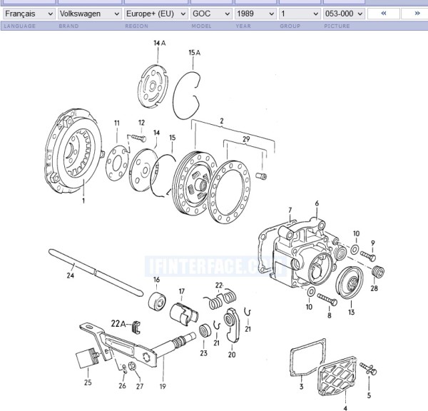

J’entends un léger bruit de frottement lorsque j’appui sur la pedale d’embrayage. Comme si j’entendais le disque frotter . Ce bruit se produit quand je suis au point mort.les vitesses passent bien
Mon garage pense que c’est l’axe de poussée ? Me dit que c’est pas grave
Ma question faut-il ouvrir la boîte pour changer cet axe ?
L’embrayage est neuf, la butée et le câble aussi.
Merci à tous pour votre aide
- Messages : 12312
Re: Axe de poussée embrayage
non tu enlèves la plaque verte et la butée, normalement tu dois pouvoir y accéder, sinon il faut dévisser le cul de boite
Normalement il faut le remplacer en même temps que l'embrayage...
Coccinelle 1300 1971
Golf Cab GL 1500 1983
Golf GTI 16s match 1988
- Messages : 1557
- Prénom : Laurent
- Année : 1979
Une butée neuve, un couvercle vert, un peu de graisse (celle préconisée dans la RTA) au bout de la tige de poussée.
La graisse ira se poser à l'emplacement décrit dans la rta sur l'embrayage.
Un dernière question est ce que c’est bien la pièce n 5 ?
- Messages : 12312
non, la 24
