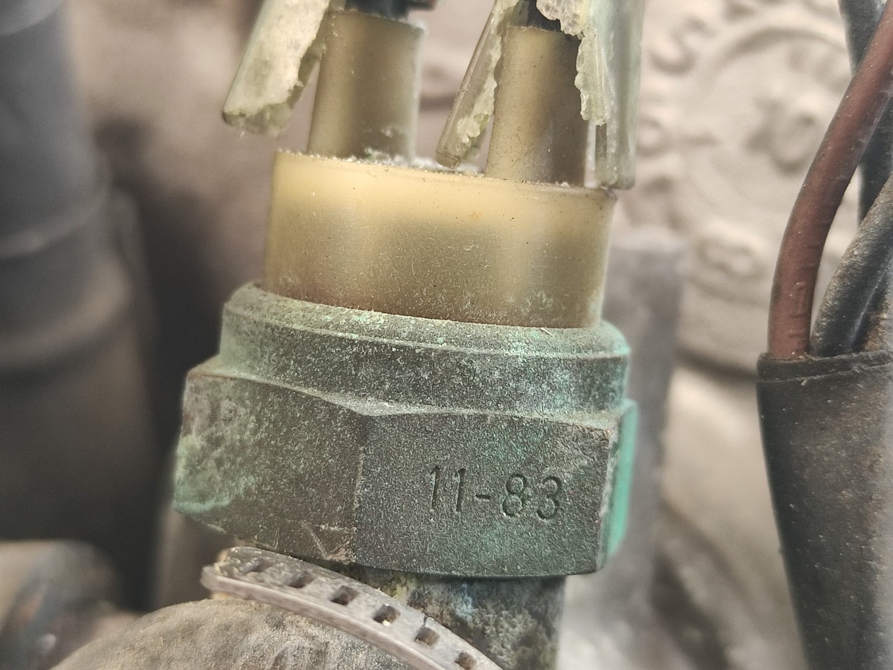

Témoin de température d'eau qui clignote
Bonjour
Propriétaire d'une golf cab de 1984, moteur 1.6. 75cv, je n'arrive pas à me procurer les contacteurs de température (à visser).
Le premier, celui du dessus est blanc avec 2 fiches, le second en dessous de couleur rouge avec 2 fiches également.
J'ai ris contact avec mecatechnic...non disponible.
Merci de votre aide
Bien à vous
Merci de votre aide
Bien à vous

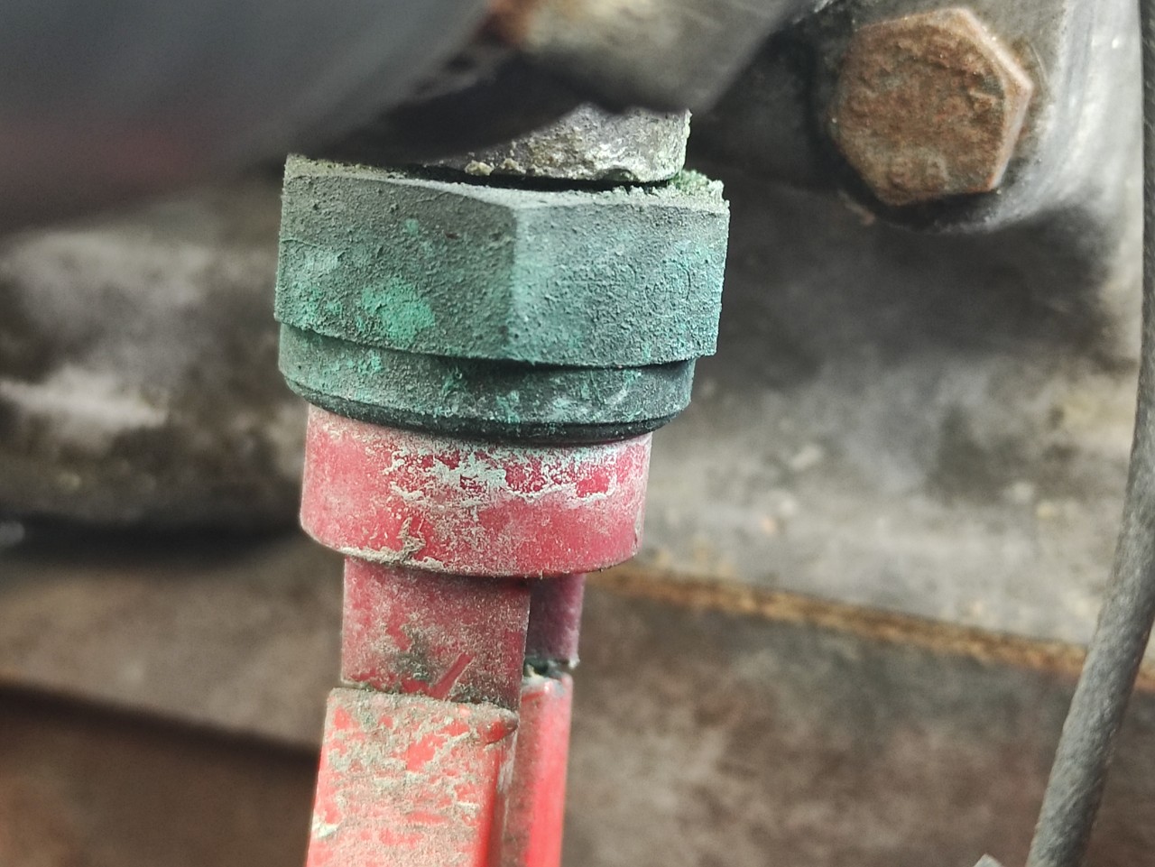

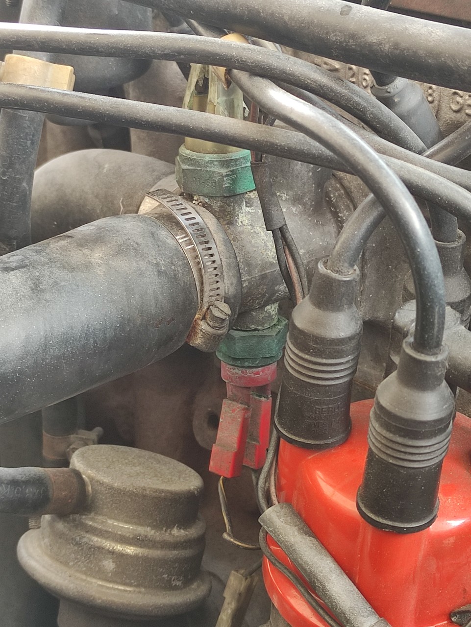

Voici les photos des contacteurs

- Messages : 12313
Re: Problème électrique
c'est curieux ça je trouve pas tes sondes sur etka
c'est quelle moteur (en regardant sur le code moteur du bloc ) ? quel mois et année ?
peux tu lire les ref sur les sondes si tu les nettoie ?

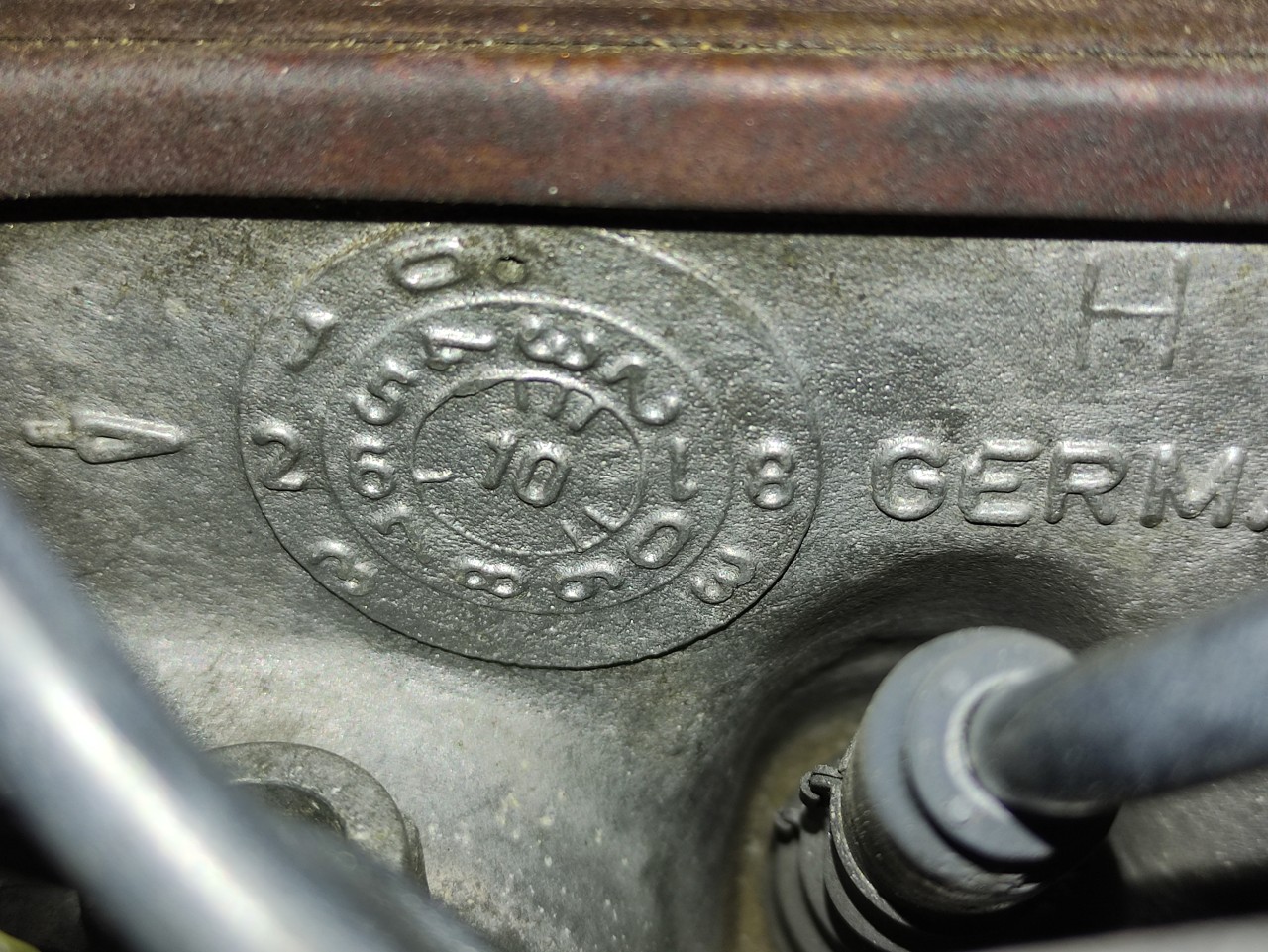

JEFF6259
- Messages : 12
- Enregistré le : ven. mars 24, 2023 15:06 pm
- Prénom : Jean-Francois
- Année : 1984
- Version : Classic

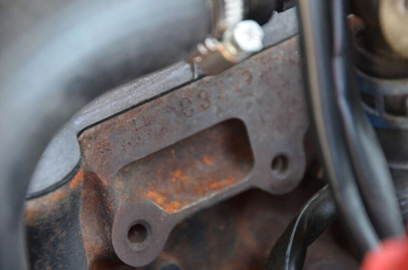

Voici les photos du bloc moteur
Je vais regarder Demain pour nettoyer les sondes.
Merci à vous
Jfrancois
Merci à vous
Jfrancois

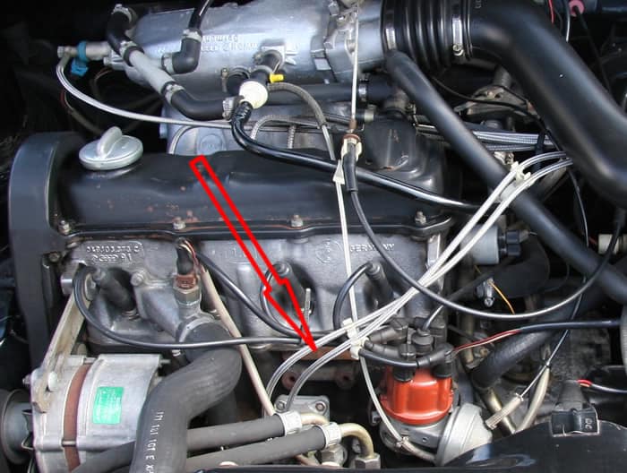

- Messages : 12313

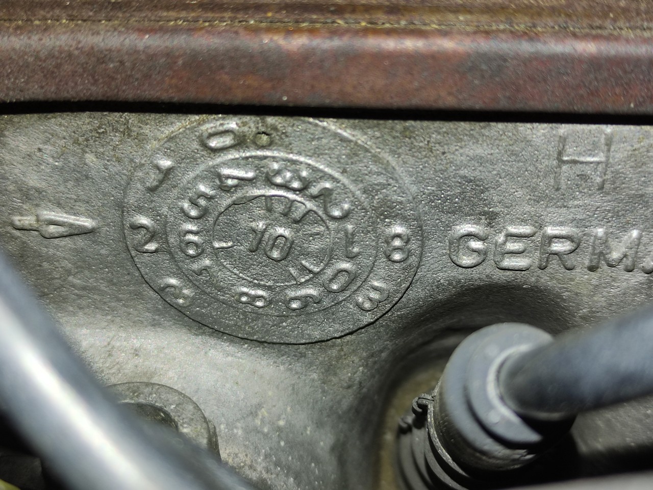

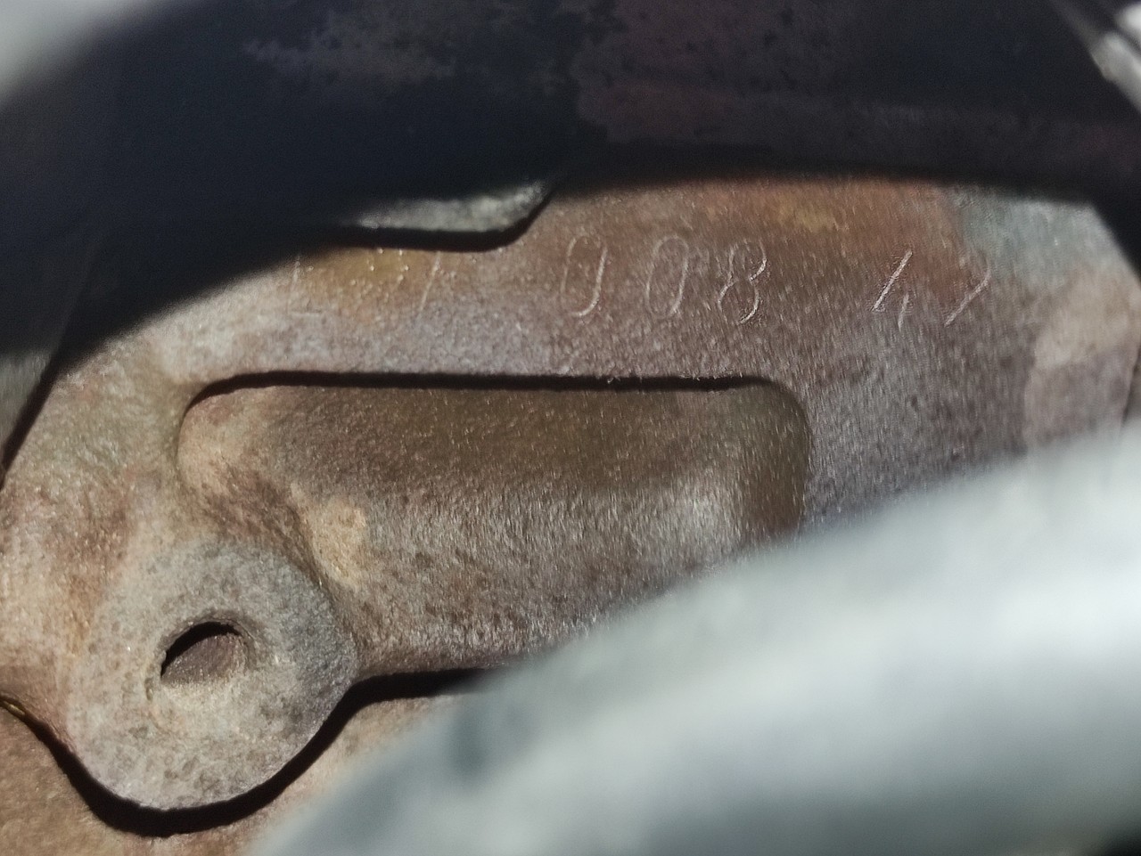

c'est pas la que ce trouve le code moteur
regarde ici
regarde ici

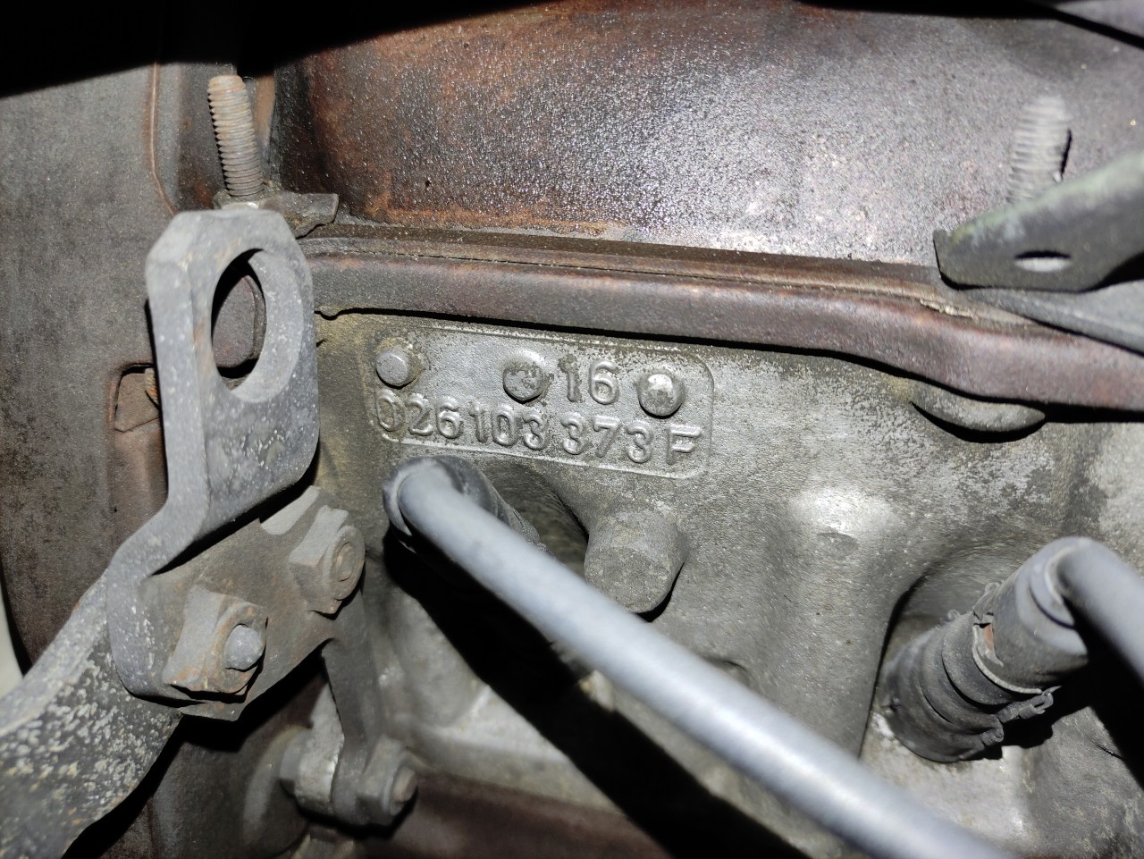

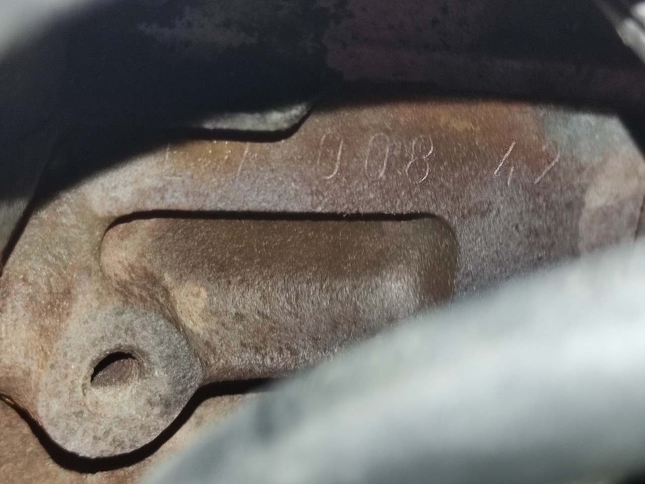

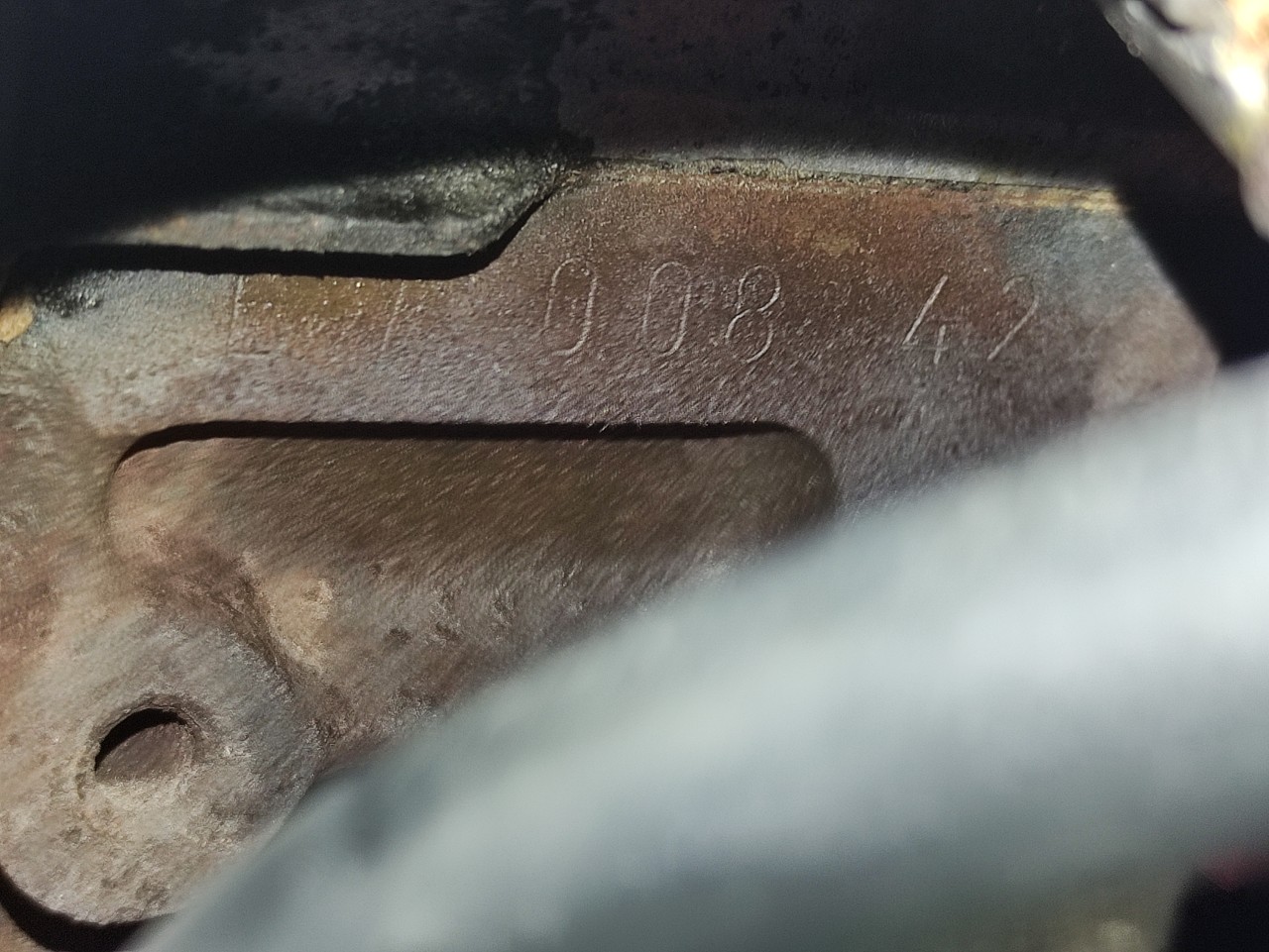

JEFF6259
- Messages : 12
- Année : 1984
- Version : Classic

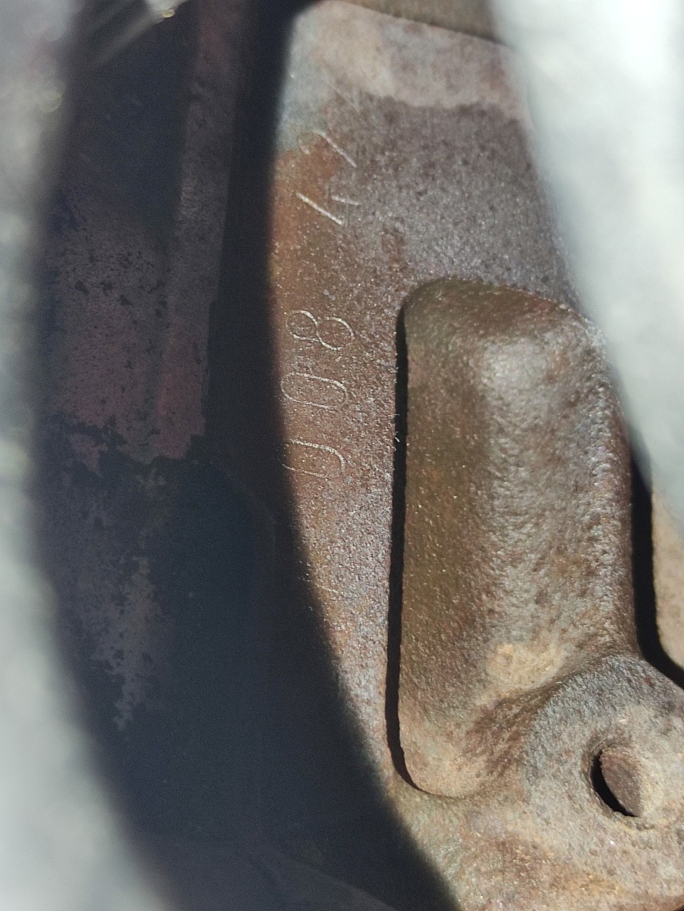

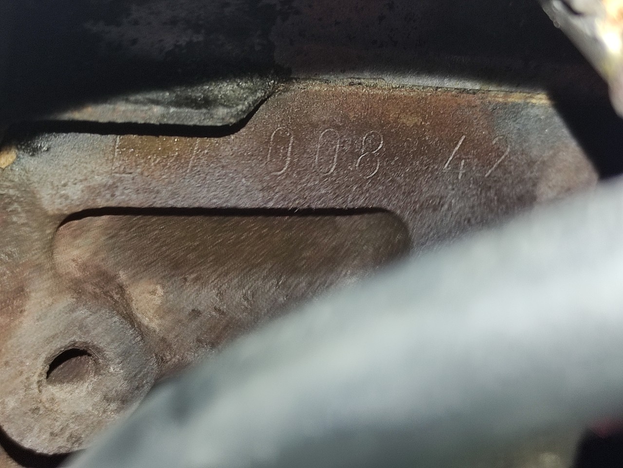

Bonsoir
J'ai tenté de nettoyer l'emplacement indiqué...
Et voici les photos réalisées
Merci de votre aide
Belle soirée à vous
Merci de votre aide
Belle soirée à vous
- Messages : 34701
Logiquement en rapport à l'année c'est un moteur EW.
JEFF6259
- Messages : 12
- Année : 1984
- Version : Classic
Oui
Tu as raison la lettre à gauche est un E.....je suppose qu'à côté c'est un W...
Ensuite que fait on ?
Bien à toi
Bien à toi
- Messages : 12313
et bien tu nettoie tes sondes qu'on puisse voir la ref dessus car je les trouve pas sur etka
Ok je vais nettoyer

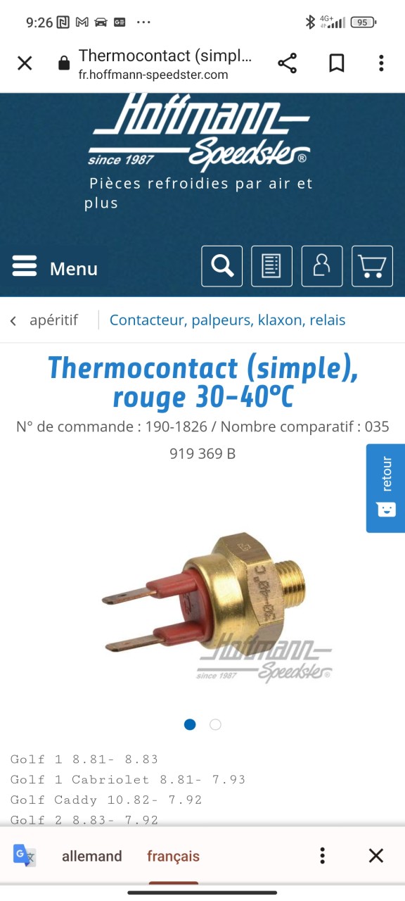

En attendant j'ai peut être trouvé le rouge chez Hoffman
- Messages : 12313
ok merci pour la ref donc logiquement le blanc serai celui la
https://www.volkswagen-classic-parts.co ... 035919369c
les deux sont dispo chez classicparts.de
ce qui est bizzare c'est que le blanc est donner pour un type HN
il y a quoi de marque sur ta CG au niveau du type moteur.... 155XX ? ?
