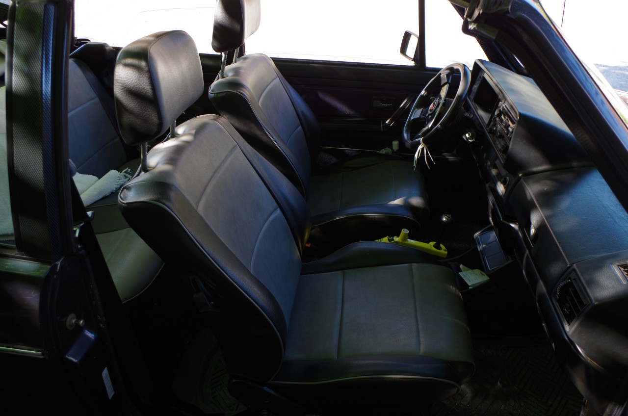

Bonjour à tous, une rapide présentation de moi d’abord, quinqua pas vraiment novice en mécanique mais pas professionnel non plus, j’ai acheté une golf 1 cabriolet pour pouvoir emmener notre famille de 4 personnes en ballade et pour posséder cette auto qui m’avait tellement attiré lorsque plus jeune ,je n’avais pas les moyens de l’acheter :niet .Je restaure la voiture avec mon fils de 19 ans qui roule en 406 coupé …personne n’est parfait :mdr3
Enfin la bête :
GOLF 1 cabriolet de 1990 bleu LA5y capote beige intérieur simili bi ton bleu (housses de très bonne qualité rajoutées il y a très longtemps), un petit volant cuir base plate qui n’est vraiment pas d’origine mais me plait beaucoup, 4 feux et 2 antibrouillards (déjà sur la voiture à l’achat). Antibrouillards qui ont failli mettre le feu à la voiture car montés en direct sans relai !!!
