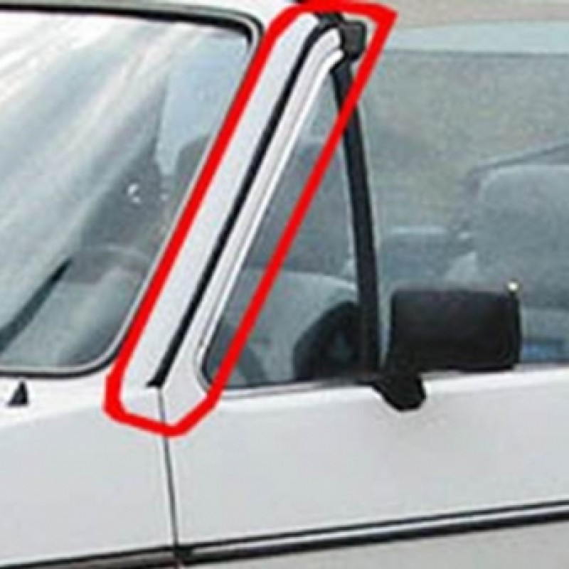

J'ai acheté des baguettes pour les goulottes de chaque côté du pare-brise chez werk.
Quelqu'un sait il comment elles se montent.
Et si vous aviez un exemple du montage originel car moi je ne les ai plis merci.
Montage baguette autour du pare-brise

Bonsoir. C'est assez délicat à monter, surtout les baguettes adaptables. La partie inférieure est déjà biseautée normalement.
La où ça se complique c'est pour arrondir la baguette sur la partie supérieure.sans faire de plis .

D'ailleurs est'il possible de sortir les anciennes sant les abimées,voir une technique particuliére ?

Bonsoir. Faire pivoter de la partie inférieure vers le pare-brise.
Mais surtout chauffer la baguette pour l'assouplir avec un décapeur ou un sèche cheveux.
Mais n'oubliez l'âge canonique de nos petites chéries

Chauffer au décapeur comme le dit Barbero est la meilleur solution.
Perso j'en avais cassé une sur les deux au démontage même en prenant toutes les précautions.

Surtout ne pas les casser, j'ai abandonné d'essayer monter les neuves adaptable de werk34.
Impossible à couper à la bonne longueur, donner la forme, etc....
J'ai remonté celle d'origine

Merci de bisous réponses.
Effectivement c'est pas simple. Surtout que j'avais mis l'arrondi en haut. Et du coup il faut le mettre en bas. Je vais tenter de les chauffer. A suivre.
