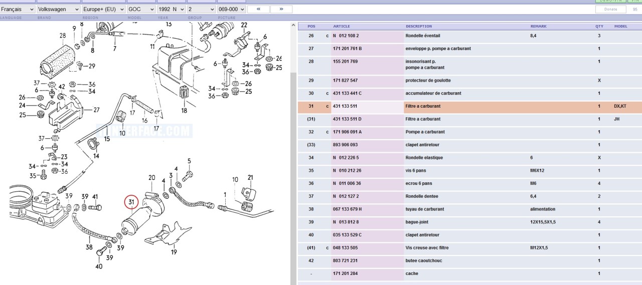

D'accord, alors le mieux pour ne pas me tromper c'est de me rendre ici ?
https://volkswagen.7zap.com/fr/rdw/golf ... c/1992-44/
et de choisir par année ?
et ensuite de choisir par cylindrée et type moteur ?
Là par exemple je bute pour le filtre à essence :
il y'a deux config, avant ou après F >> 15-E-011 290, c'est quoi ce numéro ?
Merci pour votre aide.
Messages : 12318
Re: Pièces 155DX2
c'est pas mon préféré, c'est pas clair et ça ressemble pas a etka
je préfère celui que je t'ai donner en lien plus pratique et plus proche de etka originel
le numéro c'est par rapport a ton numéro de série (la lettre indique l'année)
va voir la

Pour le numéro, il faut donc prendre les 5 ou 6 derniers chiffres du long numéro commençant par www si j’ai bien compris ?
Pour finir avec l’exemple du filtre à essence, il disent qu’il en fait deux ou j’ai pas tout compris ? Sur ma voiture j’ai un purflux ep91, même s’il est pas indiqué comme compa ici et là je crois que je vais prendre le même ?
Merci beaucoup
Messages : 12318
Re: Pièces 155DX2
non il y 'en a qu'un par contre il y a deux modèles, un petit et un grand ;)

Avec ou sans la lettre D…
Comment savoir ce qui était d’origine ?
Peut être que ça n’a pas vraiment d’importance…
Messages : 12318
Re: Pièces 155DX2
autant pour moi je me suis trompé
431133511D ou
431133511
tu peux le savoir avec la taille du filtre le plus gros fais 80 mm (le collier est en conséquence) en 92 normalement c'est le plus gros

Et mon purflux ep91 fait 74mm, je ne repars donc pas là dessus ? Par contre sur sa fiche technique il est donné pour un filetage de 12, je suppose entrée et en sortie mais c’est pas précisé. Les autres font souvent 12 d’un côté et 14 de l’autre…
Bosch 0450905021 irait? 64mm de diamètre mais j’ai l’impression qu’ils font tous au moins ça…
Messages : 12318
Re: Pièces 155DX2
55 c'est le petit , je n'avais pas vérifier sur la mienne et certains sites m'ont induit en erreur désolé :lol:
si tu un gros de 74 mm reprend le même c'est de toute façon celui qui correspond a ton année ;)
