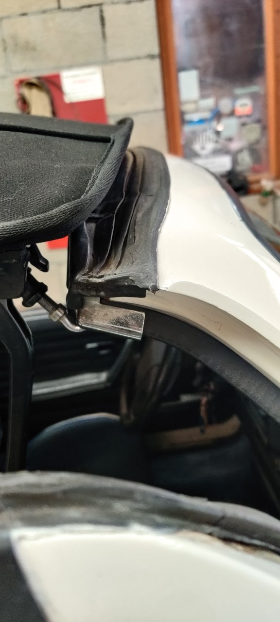

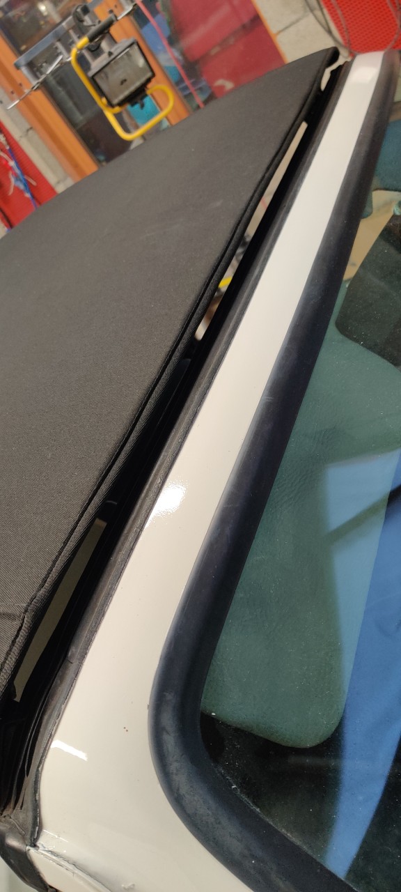

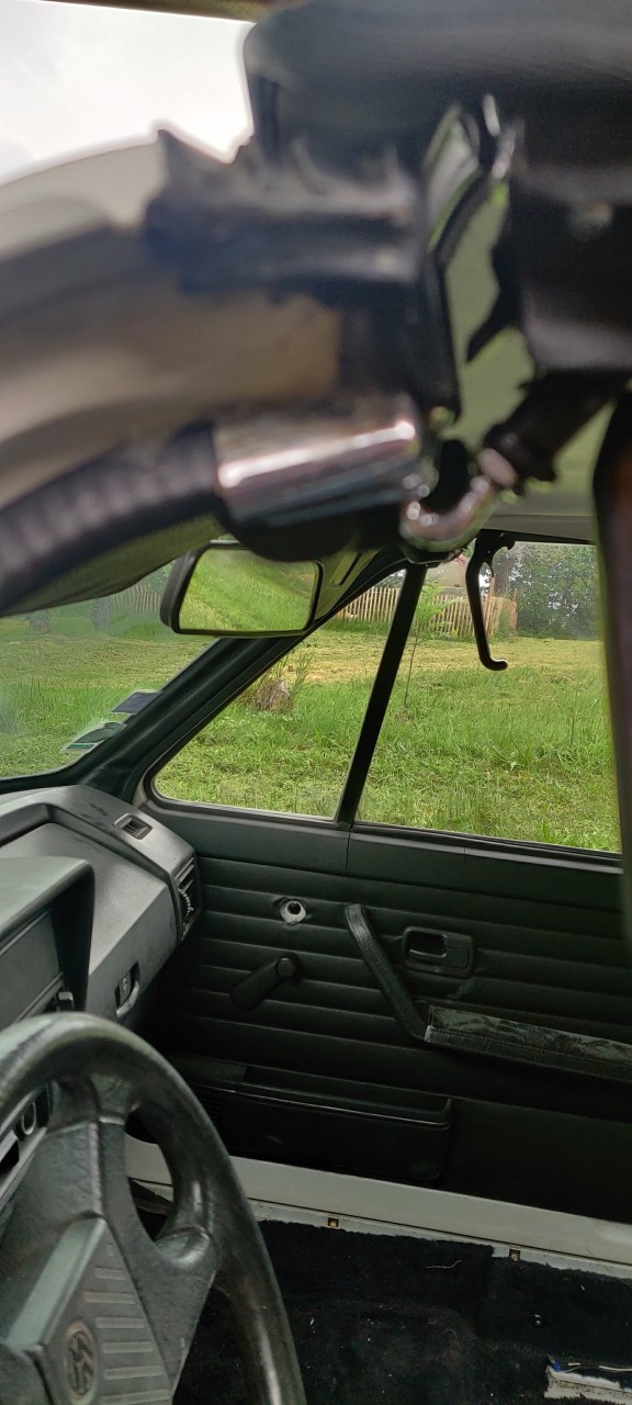

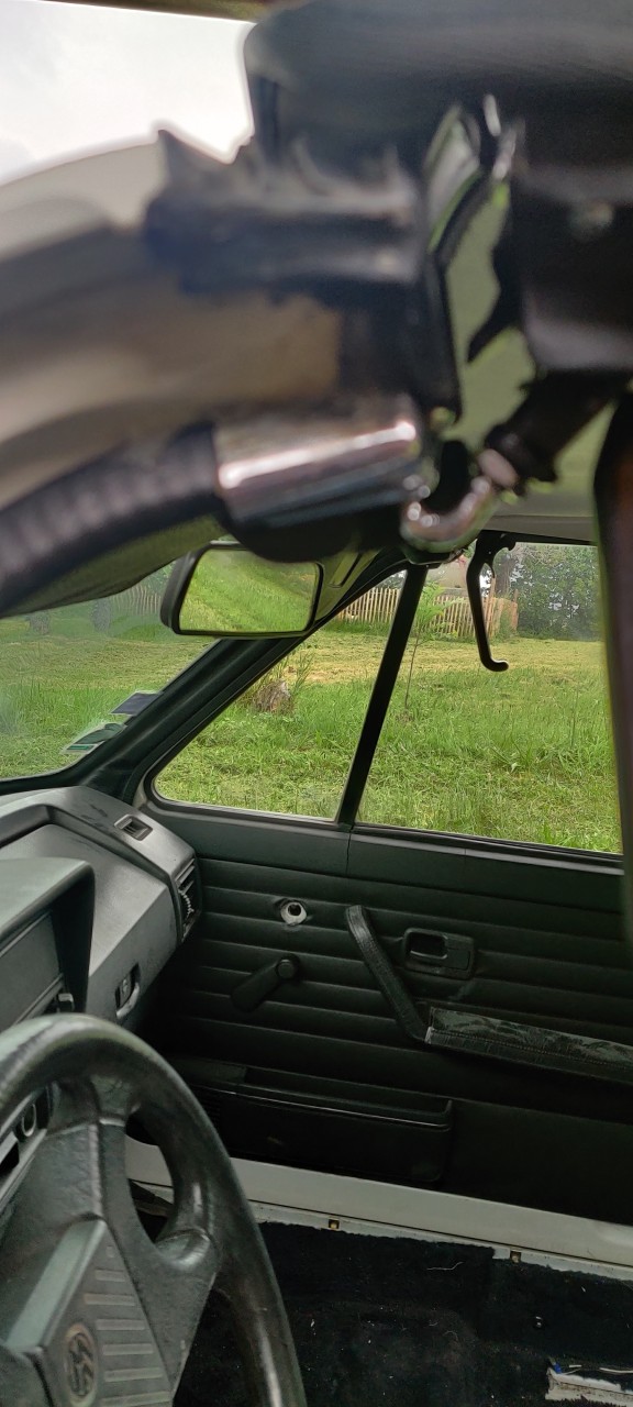

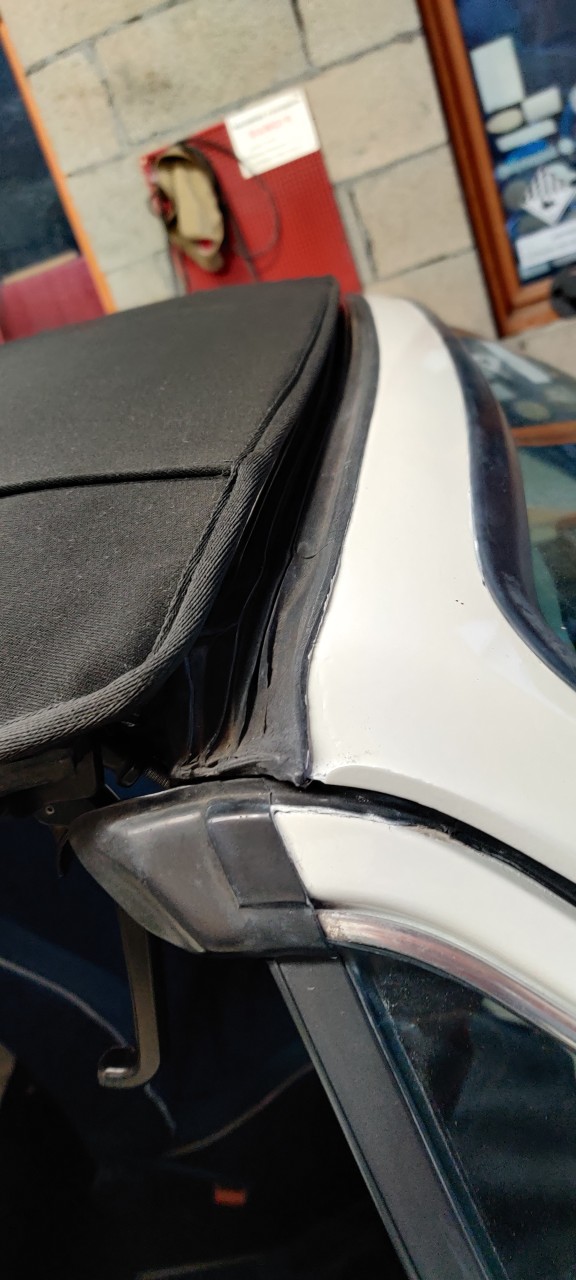

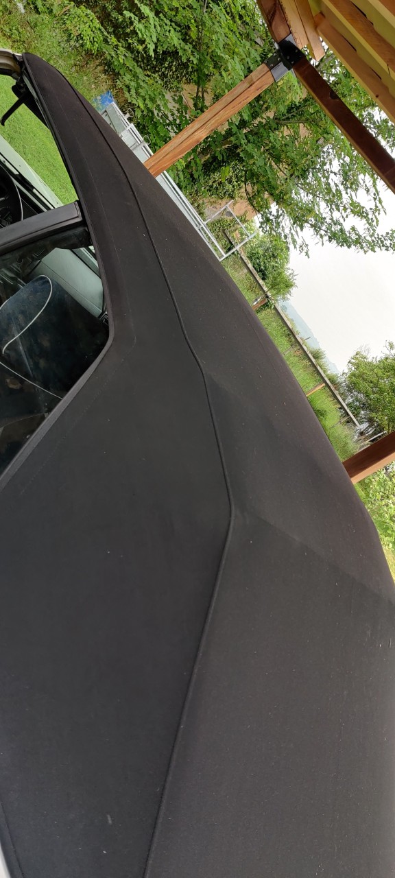

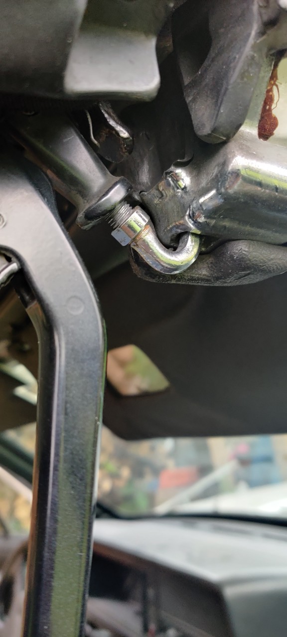

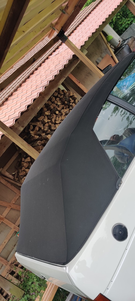

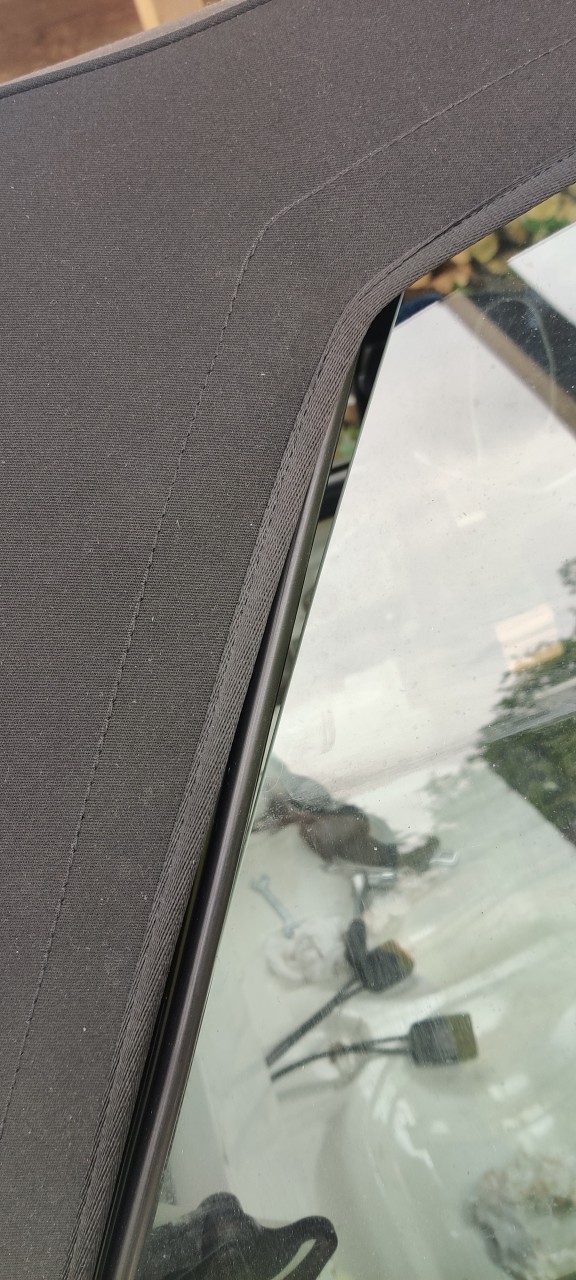

salut à tous , je vous fais un retour .
alors rien ne va....les crochets ne crochètent pas jusqu'au bout , j'ai pourtant essayé toutes les positions...
La capote est vraiment très / trop tendue, j'ai essayé de desserré les 3 boulons de 17 et celui de 13 de l'armature pour cette nuit ...on verra , mais il y a franchement trop à rattraper pour que l'ergot de la capote rentre dans le guide du pare brise....
je vous laisse regarder les photos si vous voyez un truc de louche mais perso je pense que ça risque de se finir en demontage....j'ai pourtant suivi scrupuleusement les tutoriels et vidéos...
à votre avis , faut il desserre le cable de tension arrière de la capote ?
franchement je ne sais plus trop trop ou chercher....
help....
help....
- Messages : 5097
- Année : 1983
- Localisation : Mougins 06
Re: tension capote : problème de montage / début de piste
Continue de la laisser au soleil et de resserrer un filet chaque jour! Il te faudra forcer, comme déjà dit plus haut, je mets souvent, sur golf 3, tout mon sur l armature pour fermer, je laisse une nuit et les mailles de la capote se détendent et c est beaucoup mieux ensuite. Lorsque tu crochètes, l ensemble avance vers l avant et ça va finir par rentrer
ne démonte pas tout, ça ne te servira pas plus surtout que je ne vois aucun default dans ton montage
merci pour ton retour Olive , c'est sympa de te pencher sur mon problème ; )
franchement ce n'est pas la peur de déchirer le tissu qui me perturbe, c'est le fait que c'est impossible de rapprocher les crochets / ergots d'un coté et de crocheter ça dans les montant du pare brise. les crochets prennent bien , puis ripent et sautent à chaque fois, je ne vois pas à quel endroit ni sur quoi il faudrait forcer pour rapprocher tout ça ...
ça fait plus d'une semaine que ça dure et je n'entrevois pas trop de solution....(ok le soleil n'est pas là ...)
je te fais confiance car tu es un pro en la matière mais quand je vois le mouvement et la trajectoire que dois encore faire la capote ....pour arriver dans l'ergot ....perso je n'y crois pas trop ...
pour cette nuit j'ai verrouillé avec les crochets qui rentent en contact forcé contre le système de crochetage ....
à ton avis , un coup de vapeur ? type nettoyant vapeur ? pour détendre ce B...el ?
(faire des trous oblongs au niveau des fixations de 17 de l'armature? non je déconne là ...je vais trop loin
@+Fab
Il faut que tu essaies en alternant un coup à droite et un coup gauche, en ajoutant à chaque fois un filet. Plus tu vas les resserrer plus l ensemble va avancer et ça va finir par rentrer. Tu peux ajouter un peu de graisse, ça va aider. J ai déjà vécu cette situation plusieurs fois et je finis toujours par y arriver
Par chez nous, il faut à peu près deux heures au soleil pour que la capote se détende
continue de l exposer!
salut
à partir de ce soir je vais essayer ta solution et alterner "un coup à gauche , un coup à droite" , mon armature est graissée à tous les niveaux, donc pas de souci de ce coté ci.
j'ai remarqué que les ergots de chaque cotés n'arrivent pas en face de l'endroit ou ils devraient se clipser.
les crochets qui sautent lorsque je force pour essayer de fermer : ça ne serait pas du à une usure ?
Anonyme 17102
Salut spiderfab
as tu changer ton ciel de toit ? si oui as tu mis deux rivets ou deux vis au niveau de la fixation du ciel sur le côté des poignées ? car des vis trop longues font sauter les crochets à la fermeture.
bon courage
bon courage
