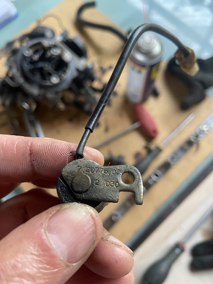

Non ce que j'appelle le rechauffeur (et que je ne trouve pas a vendre) c'est cette petite pièce là :
RECHAUFFEUR PIEBURG 2E2.jpg (86.25 Kio) Vu 1722 fois
Sinon le carburateur entièrement nettoyé (ultrasons + nettoyant carburateur + soufflette), avec pompe de reprise neuve, clapet enrichissement neuf, joints neufs, semelle neuve et toutes les durites de dépression neuves est remonté...mais toujours le même symptome :
Apres environ 10min de roulage, si je monte dans les tours (3000/3500),en monté, la voiture broute et cale puis soit reprend vers 1500/2000 tours, soit coupe completement...puis redemarre sans probleme apres quelques minutes (3/4 min environ)...
Qui aurait une idée de ce qui peut se passer ?
Merci pour votre aide !
Olivier

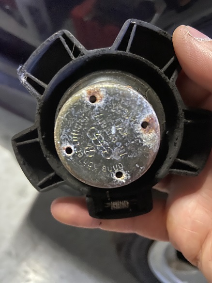

J'ai fait le test de la mise à l'air libre du réservoir en roulant sans bouchon d'essence...et cela accentue le probleme...ratatouillage + calage dans la premiere montée de mon tour d'essai (je fais toujours le même tour, et normalement elle coupe dans le deuxième passage de la montée).
J'ai attendue 2 min avant de pouvoir la redemarer puis je l'ai remise dans le sens de la descente elle est repartie et a recalée une deuxème puis une troisème fois en bas de la descente...une fois rentrée au garage ralenti ok et elle prenait ses tours sans problemes à l'arret..
Même si a priori le bouchon n'est pas en cause est-ce le bon modele pour une 1.8L Carbu de 1992 ?
BOUCHON ESSENCE GOLF.jpg (99.19 Kio) Vu 1710 fois
BOUCHON ESSENCE GOLF 2.jpg (84.4 Kio) Vu 1710 fois
Merci !
Olivier
Re: PIEBURG 2E2 Volet 2eme corps grippé
Oui c'est bien le bon bouchon.
Il te manque juste la languette cache extérieur de la serrure mais aucune incidence pour le bon fonctionnement du moteur.
