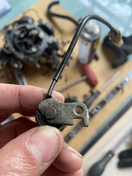

Non ce que j'appelle le rechauffeur (et que je ne trouve pas a vendre) c'est cette petite pièce là :

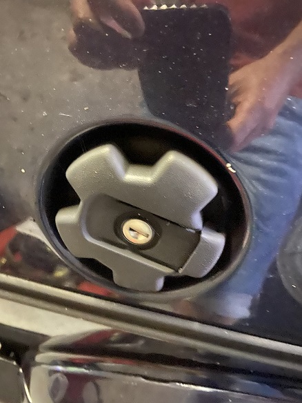

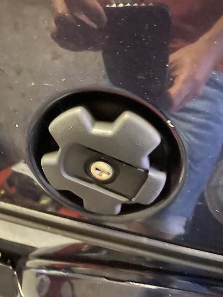

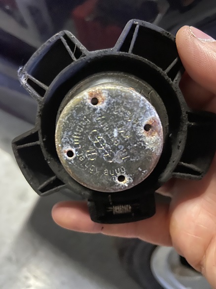

J'ai fait le test de la mise à l'air libre du réservoir en roulant sans bouchon d'essence...et cela accentue le probleme...ratatouillage + calage dans la premiere montée de mon tour d'essai (je fais toujours le même tour, et normalement elle coupe dans le deuxième passage de la montée).
J'ai attendue 2 min avant de pouvoir la redemarer puis je l'ai remise dans le sens de la descente elle est repartie et a recalée une deuxème puis une troisème fois en bas de la descente...une fois rentrée au garage ralenti ok et elle prenait ses tours sans problemes à l'arret..
Même si a priori le bouchon n'est pas en cause est-ce le bon modele pour une 1.8L Carbu de 1992 ?

par olive4
Oui c'est bien le bon bouchon.
Il te manque juste la languette cache extérieur de la serrure mais aucune incidence pour le bon fonctionnement du moteur.

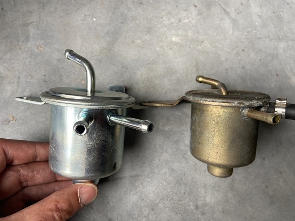

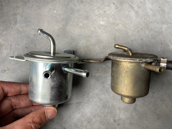

Quelques nouvelles de l'avancée des travaux. J'ai reçu un décanteur/débulleur neuf de chez Mecatruc.....et il ne se monte pas ! Le tuyau de sortie de carburant vers le carburateur est beaucoup plus haut que celui d'origine et empeche la patte de fixation de la boite à air de passer...et l'entraxe des trous de fixation est off d'environ 1 millimètre....

Ca change quoi que la sortie de carburant soit plus haute ?
c'est quel ref de chez mecatruc ?
celui la ?
