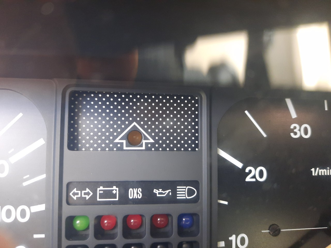

Bonjour toutes et tous
Aprés avoir parcouru le forum, je ne trouve rien sur ce qui semble être un ECONOMETRE sur mon US 84 moteur JH et BVA. Comment fonctionne la led et que signifie le pictogramme à la place de la jauge de consommation habituelle?
Et pour ma culture personnelle.....que signifie OXS???
Merci à toutes et tous

La led de l'économètre s'allume pour t'inciter à changer de rapport dans le but de consommer moins.
Sur ta BVA peut être une utilité en mode manuel ?
OXS voyant pour le recyclage des gaz.

donc elle s'allume jamais, elle est commandé par un depressiometre c'est bien ça?

(: Placé derrière le compteur! Le mien fonctionne, vw était avant-gardiste sur ce coup encore que, bizarre de l avoir monté sur une gli :D
