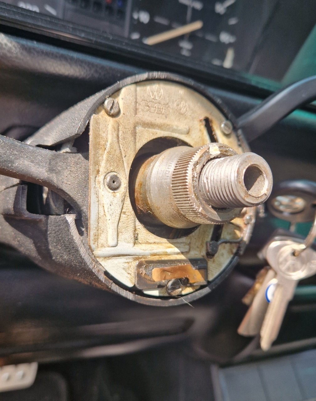

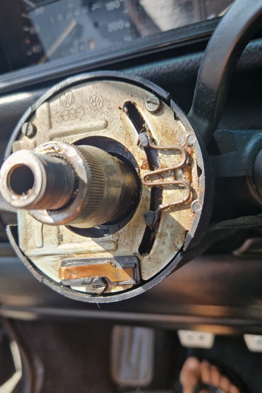

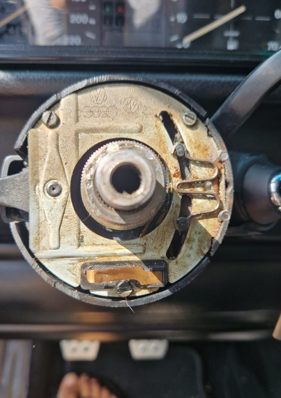

Bonsoir,
Je n'ai pas trouvé mon bonheur dans ma recherche, j'ai besoin de vous
Mon klaxon fait des siennes, il se déclenche souvent quand je mets mon clignotant, et même parfois lorsque je tourne le volant.
J'ai démonté mon volant, et j'ai une des 3 vis longue qui est foirée et qui tourne dans le vide.
J'y suis allé en mode bourin et j'ai mis un point de colle sur le bout de la vis. Ca tient mais j'ai toujours le même problème.
J'ai vu que ça pouvait venir de la languette en cuivre mais je ne vois pas comment.
Voyez vous qque chose qui cloche sur les photos?
J'ai débranché la prise du klaxon fixé en bas devant la batterie, mais il doit y en avoir un 2eme car j'ai encore des coups de klaxon :hein
Merci à vous

Ton problème ne viendrait il pas plutôt du cache du milieu du volant où tu appuie ? C'est à cet endroit que le contact du klaxon se fait
Messages : 12317
Re: Problème de klaxon
Ca peut être plusieurs chose
la languette sur le commodo déformé, le roulement du bloc neiman hs ou le cerclage cuivre du volant ;)

Messages : 12317
photo du cerclage du volant ?

J'ai commandé chez Manu le bloc neiman et les 2 commodos.
Question bête, c'est quoi le cerclage du volant?
