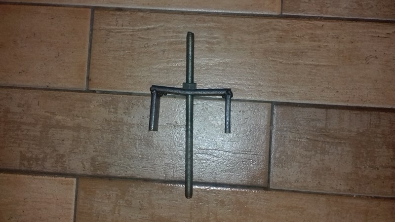

Bonjour les golfistes, je relance un sujet parce que mon embrayage m'a lâché les week-end dernier, j'ai vérifié et la fourchette bouge bien donc il doit juste être complètement usé.. J'ai vu que dans un garage cela me reviendrais a 600-700$, donc j'aimerais bien le faire moi-même mais j'en ai jamais fait.
Je me suis renseigné sur le forum, mais je voulais savoir quand même quels joints acheter si je doit en acheter ? Elle n'a que 107 000km et ne fuit pas donc je me demande si c'est nécessaire..
Si jamais vous avez d'autres conseils ce serait génial, merci de m'avoir lu :)

la boite est pas très difficile a tomber il faut bien enlever la petite tôle qui empêche le passage de la tulipes conducteur avant et basculer un peu la boite pour passer la tulipe (elle est quand même lourde)
il faut un centreur spécifique aux embrayage de cette époque et bien remonté le mécanisme avec les bonnes vis neuves serrées au couple et a la loctite bleue
attention a certains embrayages de basse qualité qui n'ont pas les bons détrompeurs et qui permettent de monter le volant moteur décalé par rapport au pmh (toujours bien vérifier le pmh en montant le mécanisme sous peine d'avoir le repère sur volant au mauvais endroit)
il faut bien sur avant sortir les cardans qui seront remonté avec des vis neuves

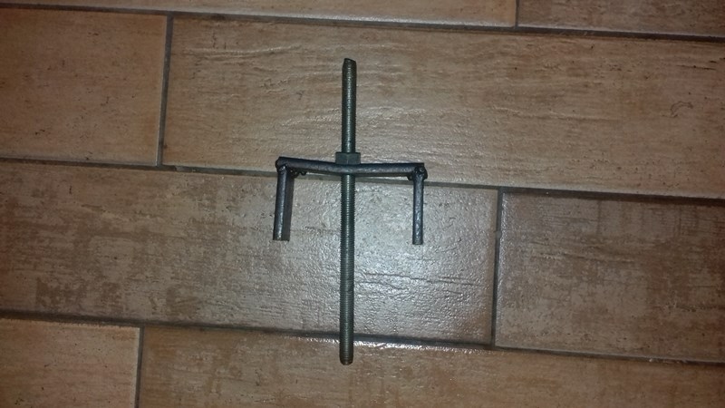

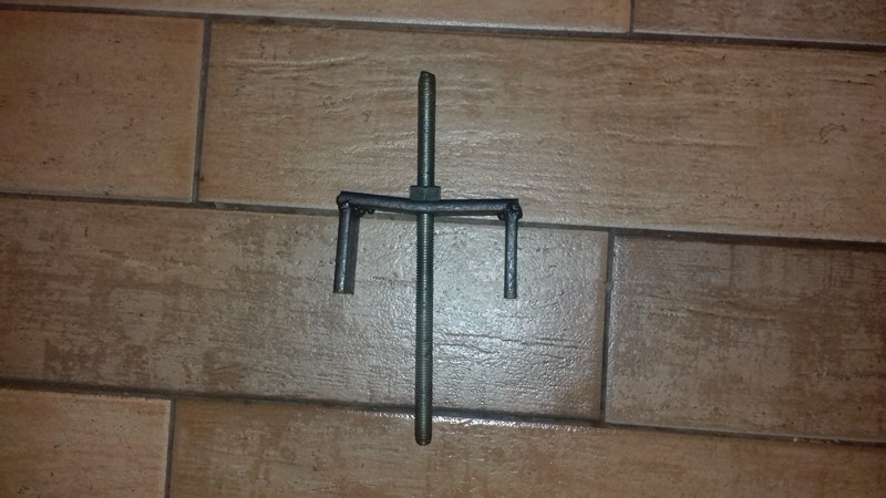

tu peux en profiter pour changer les 2 joints spy de boite ainsi que les joint spy de tulipes qui doivent être démontées selon l'année avec un outil spécifique que tu peux fabriquer
j'en oublie surement...
outil ci joint

Merci pour tout les conseils, pour les joints des tulipes j'ai trouvé, et pour la boite c'est ce qu'ils appellent "joint spi entre tige de butée et arbre intermédiaire" sur mecatechnic ?
Messages : 12314
Re: Embrayage
oui un gros et un tout petit
