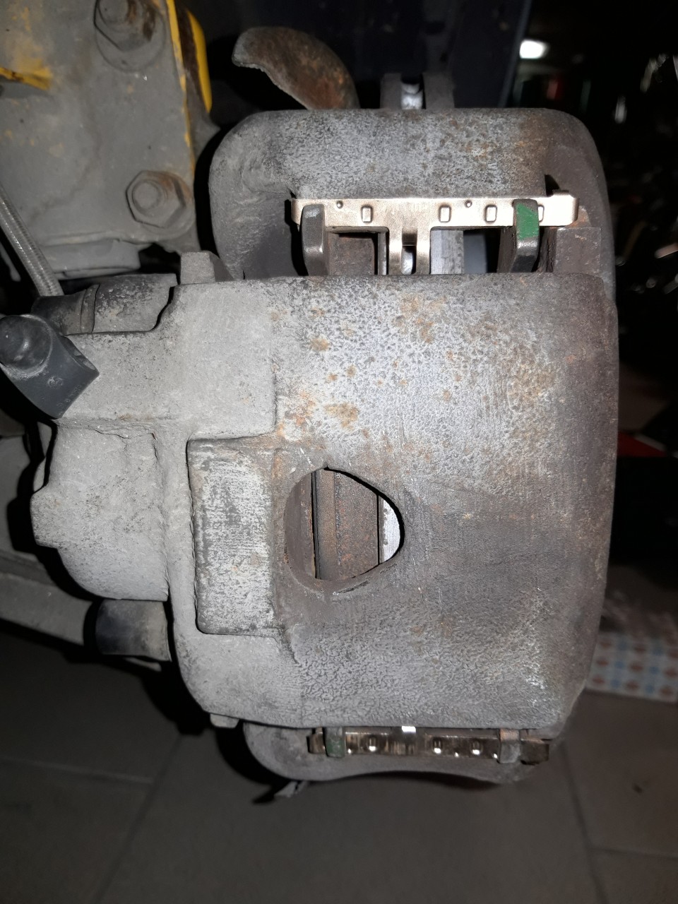

j'ai 2 bruits sur ma titine qui me dérangent beaucoup !
Lorsque que j'actionne la pédale de freins, il y a un "clac métallique" comme si lorsque l'on appuie sur la pédale on tape sur une barre métallique niveau moteur....
De plus lorsque je roule côté gauche sur un revêtement irrégulier type petits pavés ou légers trous, il se produit un bruit de ferraille mais qui se stop dès que j'appuie sur la pédale de freins.
Ces 2 bruits différents peuvent-ils être liés ?
j'ai regardé mes plaquettes ainsi que les mâchoires de freins et tout me parait correct.
Auriez-vous des pistes ?
Merci d'avance à tous.

Les epingles de maintien sont bien en place ?

Je n'en n'ait pas vu et quelqu'un m'a dit qu'il ne devrait pas y en avoir. J'avoue que j'ai trouvé ça louche car tout le monde dit effectivement qu'il doit y avoir des epingles.
Je vais vérifier à nouveau ce week-end.
