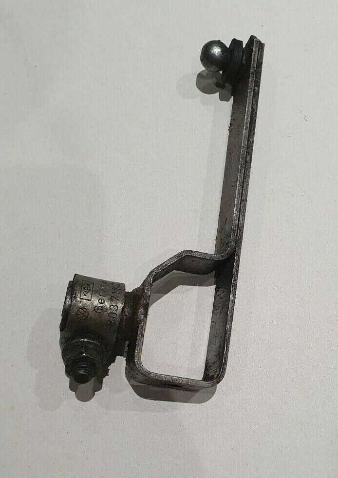

support de boite a changer , piece en b et bielette a changer ;)

Il n'y a pas grand chose à changer mais que veux-tu dire par piece en b?

la piece de la tringlerie en b , probleme bien connu des amateur de caddy qui passe en boite 5
elle est plus longue sur la boite 5 que sur la boite 4
sans cela impossible de passer la cinquième
mecatruc vendait un modèle multiboite, je ne sais pas si il le vende encore ;)

Je vais regarder si je trouve ces pièces mais le plus compliqué sera surtout la boîte.
