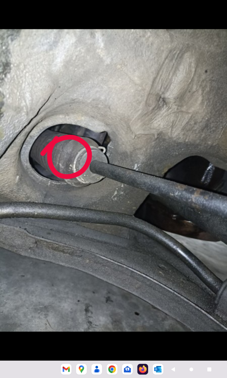

Bonsoir je viens ici car jai un problème avec ma golf 1 gli 1.6 eg
Jai du jeu dans ma direction quand je tourne le volant presque rien ne ce passe javais pensais a ma noix celle sous le volant mais de ce côté la tout réagi 🤔
Alors je ne vois pas dou ca vient je sais que mes cardan sont en fin de vie mais normalement il ne font que tourner et ne devrait pas impacter ma direction ? Si quelqu'un a deja eu ce problème
Cest comme si le volant etait plus relié au roue par moment 😅

Voila pour les images

il peux y avoir plusieurs raison
du jeu dans les rotules.
du jeu dans le cardan de direction
du jeu dans la crémaillère en elle même
lève une roue et fais bouger la roue de droite a gauche déjà ça te donnera quelques indications ;)

Normalement s'il y a un jeu excessif on doit facilement en trouver la provenance .🤔

bonjour j'ai le même problème de jeu dans la direction c'est la noix de mon cardan de direction qui est mort, celui qui vient sur la crémaillère
bonne soirée

Merci pour vos messages mes cardans sont a changé on va deja commencé par la mes rotules sont nickel donc surement la noix ou la crémaillère 😅

A regarder si le jeu de vient pas de cette rotule qui se visse sur la crémaillère
