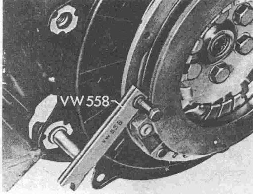

par coolraver
Bandycoot a écrit : mer. nov. 01, 2023 11:54 am Désolé je me suis peut être mal exprimé mais ça j’ai déjà enlevé, c’est la plaque de pression qui est vissée en 17mm contre le vilebrequin que je parle
il faut cet outil

par Bandycoot
Alors pour répondre à certains, ça va être compliqué de mettre une vitesse étant donné que la boîte est déjà enlevée et que je veux juste dévisser mon mécanisme d’embrayage 😂, au final j’ai attaché le mécanisme d’un côté au sol, et utilise une clé à choc 1400N, et même avec ça j’ai du forcer 5s..
Au moins maintenant c’est enlevé, le problème est réglé merci à tous
