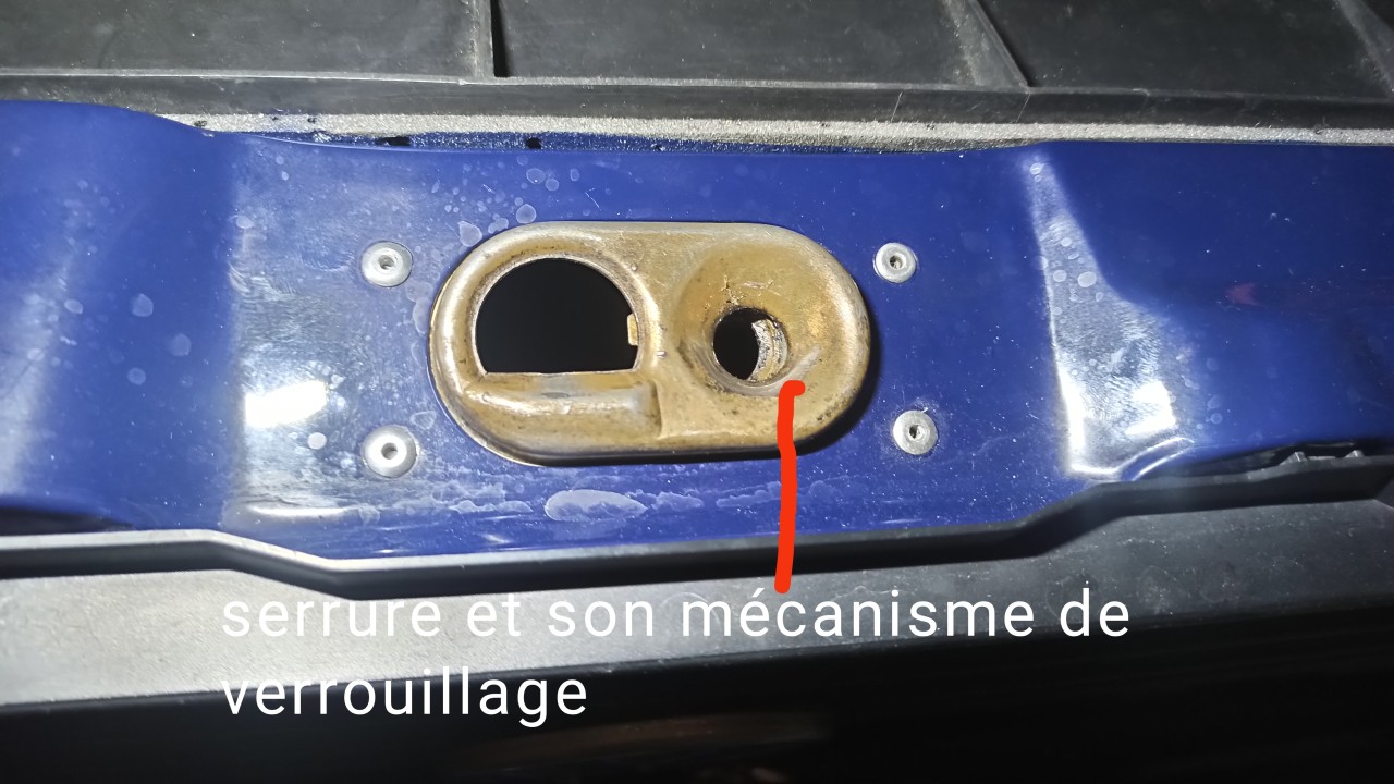

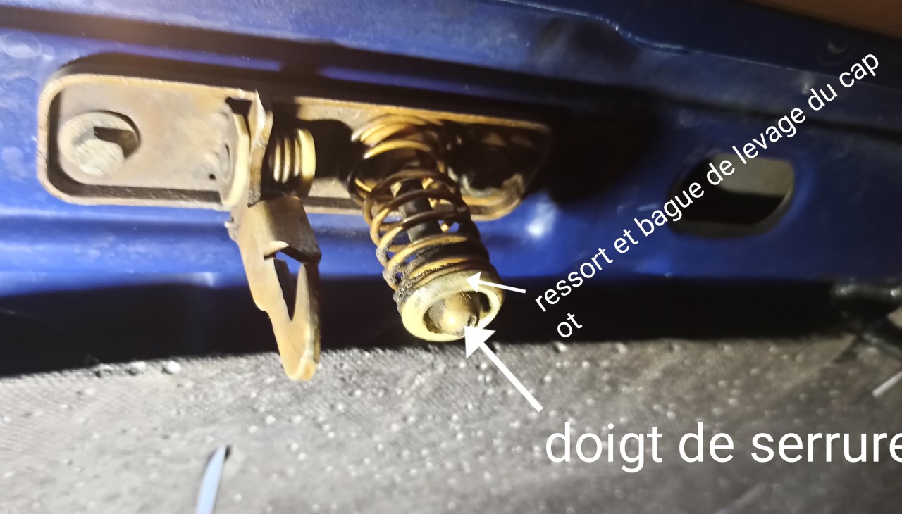

Bonjour Hugo. Normalement c'est pas trop compliqué la serrure de capot..
Le doigt de capot doit rentrer dans la serrure le plus centré possible. ( Les vis de fixation de la serrure servent pour le réglage droite gauche avant arrière).
Le doigt de serrure du capot peut régler la hauteur du capot.
Pour cela il faut desserre le contre écrou qui se trouve sur le doigt dans le ressort. Puis avec un tournevis plat on serre le doigt pour faire descendre ou l'on desserre pour faire monter le capot.
Mais la première chose a faire c'est de voir si le mécanisme de verrouillage sur la serrure ne reste pas en position ouverte.
Pour cela on tire sur la manette d'ouverture du capot et une deuxième personne vérifie si elle recule et reviens bien et avant.
J'espère que ça vous aidera un peu.

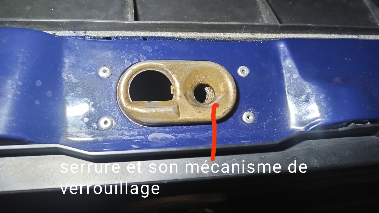

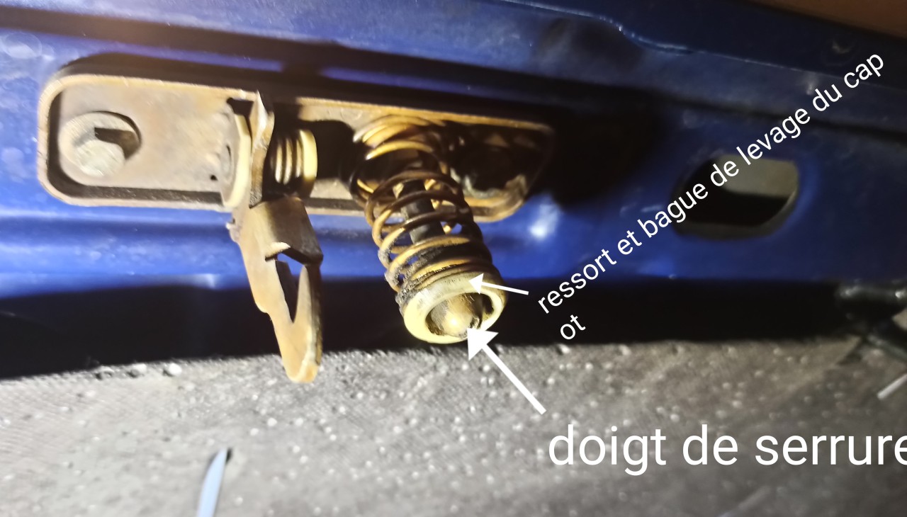

Bonjour Barbero,
Merci de votre réponse et des photos postées, à défaut d'avoir pu poster les miennes, ça m'a permis de comparer... En dehors de la toute petite excroissance sur la droite de l'orifice de gauche sur votre seconde photo, je n'ai vu aucune différence... Je doute quand même que ce soit un indice...
Je n'ai pas eu le temps de m'en occuper plus sérieusement cette semaine, la voiture étant en sous-sol d'un garage de résidence, batterie pour l'instant enlevée, mais je vais m'y atteler prochainement. Ce que j'avais constaté c'est que le loquet de droite répondait à la manette, semblait s'ouvrir et se refermer normalement, donc je me gratte un peu la tête alors que je n'avais jamais rencontré ce problème. Me suis demandé si quelque chose n'avait pas cassé mais je ne vois pas quoi... Je ne pense pas non plus que ça se soit déréglé. Il m'arrive de temps en temps d'enlever la batterie et c'est arrivé dans la même matinée: aucun souci en remettant la batterie et en la sortant, le problème s'est en revanche présenté au retour. Le capot semble rebondir comme s'il n'était plus tenu, rien ne semble le maintenir alors qu'en appuyant dessus il se referme sans souci et que la manette semble toujours agir sur la serrure, pour l'instant le mystère reste entier. J'ai un entretien de printemps à faire faire, je pense que je vais la porter comme ça, le garage n'étant pas loin, mais j'aurais aimé résoudre le problème avant ou avoir au moins un début d'idée alors que là...

Bonjour Hugo. Démontez la serrure du capot pour pouvoir faire un test en ayant le maximum de visibilité .
Avec un marqueur faites des repères autour de la serrure sur le capot pour pouvoir la remettre au bon endroit.
Quand vous tirez sur la manette d'ouverture du capot vous voyez le mécanisme reculer et avancer sur la traverse ?
