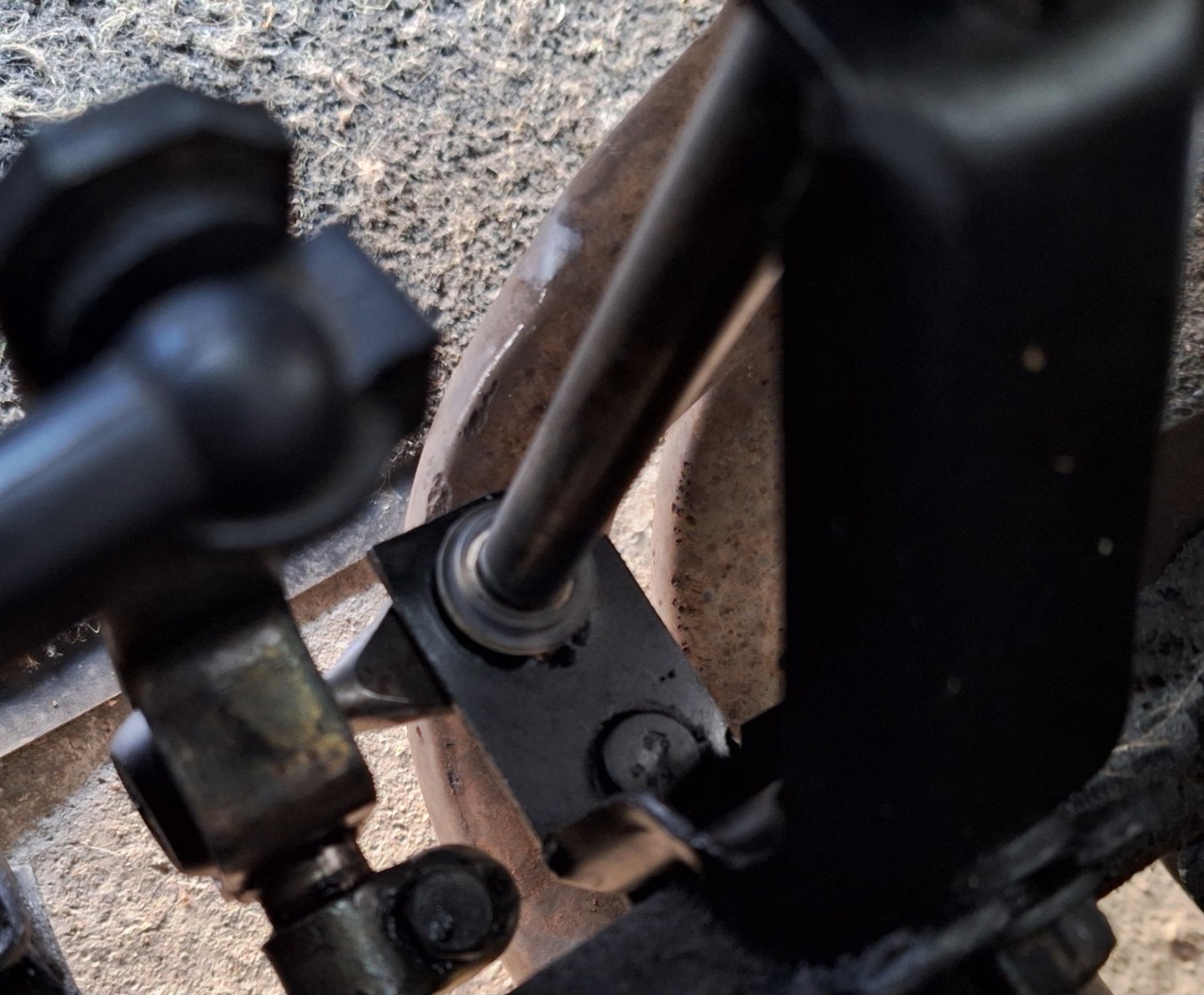

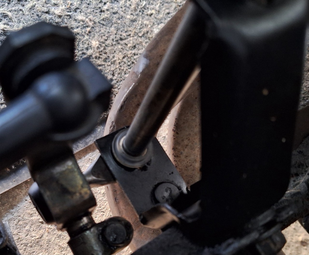

Bon après de multiples réglage, toujours la misère.
Et du coup dernier réglage du levier et donc je demande à ma femme de venir pour tenir le levier de vitesse.
Et je me rend compte qu'en faite je faisais les réglages avec la 5 ème de mise et pas la 1 ère. :grrrrrr
Et par miracle cela vas beaucoup mieux, les vitesses se passent au petit ognions.
Le bonheur quoi. :-)
Petite photos des bagues que j'ai changé.
