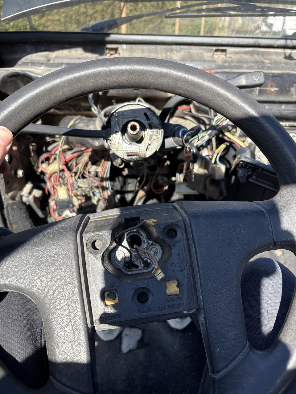

J'ai un souci un peu différent.
Bouton de klaxon qui ne fonctionne pas du tout alors que tout est ok (fusibles, relais, klaxon...)
Au démontage du volant (le classique 4 branches, gros boutonde klaxon central) j'ai vu que la cosse de masse -au bout du fil marron- bougeait dans son logement.
Un coup ça va, un ça va pas, selon la position de la cosse. Et forcément quand c'est connecté au 'bouton', ça met le fil dans une certaine position qui fait que ne va pas...
Savez-vous comment démonter cette cosse, voire si on peu la trouver en neuf? Elle a l'air spécifique.
Au pire je la calerai avec un bout de plastique mais bon, ça sera de la bidouille qui ne durera qu'un temps...ImageImage

J'ai réussi à démonter la cosse sur un vieux volant qui traînait.
Donc pour votre information, la fameuse cosse au bout du fil marron ressemble à ça.
Il faut un petit tournevis plat tout fin pour se glisser entre la cosse et dégager l'ergot qui maintient la cosse dans le logement du volant. Il y a un ergot de chaque côté.
Ensuite j'ai élargi un peu le 'U' de la cosse pour qu'il soit bien plaqué sur les bords du logement et fasse bien contact. Ça bouge beaucoup moins qu'avant démontage.
Après coup, je pense qu'on peut arriver quasi au même résultat sans démonter la cosse. Il faut juste un tournevis plat assez fin et court pour pouvoir faire levier et écarter la cosse.

Message par Chreun »
Je confirme, on arrive au même résultat juste en replaquant bien les bords de la cosse avec un petit levier ou tournevis.Image
