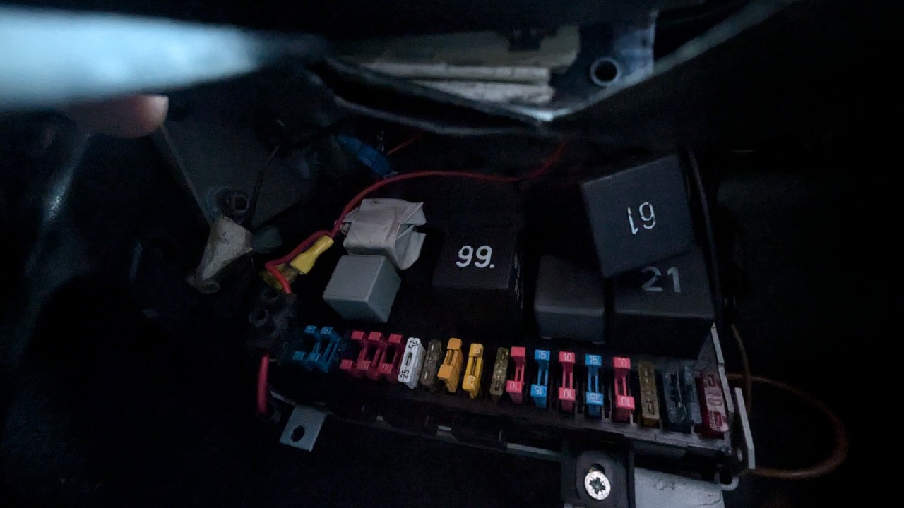

Bonjour, malgres les nombreuses aide sur le forum je n'arrive pas a localiser le relais pompe a carburant . quelqu'un peut m'aider voici la photo en pj. Merci par avance.
Messages : 12318
Re: localisation relais
le machin blanc au dessus du gris.... position 2 sur la BAF
http://electricboy2.free.fr/Pages/Boite ... 983-89.htm
Messages : 3222
Pourquoi le relais est recouvert en blanc ?
Message par Baiguissime »
merci pour votre réponse, c'est recouvert de blanc je ne sais pas pourquoi. Quand j'ai acheté la voiture c'était comme ça.
merci
Messages : 12318
Commence par renseigné ton profil on ne sait pas si c'est une K-jet ou un 2 H ou un carbu
cela nous permettrais de t'aiguiller mieux sur ton soucis, au vue de ta photo, tu semble avoir quand même quelques problèmes électriques
les dominos c'est pour l'électricité de maison et encore d'une autre époque :-P

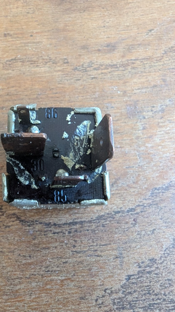

Salut c'est fait 1.8. l carbu ex 1992.
j'ai enlevé le relais mais impossible de retrouver le même. photo ci jointe.
Messages : 12318
https://www.mecatechnic.com/fr-FR/relai ... C30110.htm
a voir si c'est encore dispo chez vw aussi ;)
