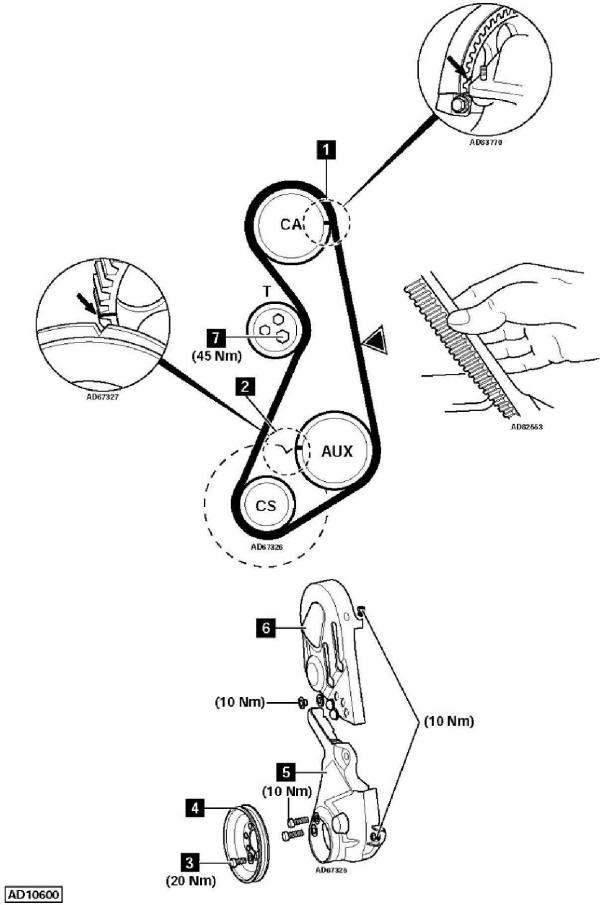

allumage: bougies neuves, à priori calé PMH (comment vérifier? on a callé repére dans le puit boite vitesse et validé correspondance repére sur la courroie distrib), test étincelles franches aux bougies

Tu t'es basé sur quel schéma pour le calage, car pour les cabriolets, il y en a 2 de différent.

Si j'ai bien compris les posts, l'ancienne méthode, pas de repére OT

Je sais que la méthode de calage est différent selon si le carter de protection de la courroie est en tôle ou plastique.
Tu as quoi comme protection ?
Regarde ici :
http://vwgolfswagg.free.fr/distri.html
Regarde ici :
- Messages : 3195
- Âge : 54
Re: dx ne démarre pas
Alors c'est celui la
Le repère de la poulie de l'arbre à cames est a l'intérieur de la poulie, c'est une encoche d'après mes souvenirs

PS: J'ai l'impression qu'il y a un bug car mon image ne s'affiche pas.
