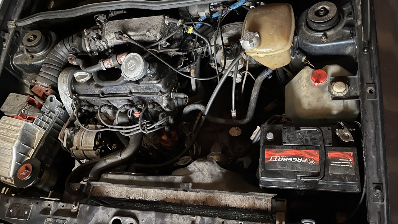

Identification motorisation
Me voilà de retour après plusieurs années sans cab.
Je viens d'acquérir une cab dont la première mise en circulation est indiquée au 21.02.86 en allemagne.
Je sais que c'est une GLI mais aucune info sur la motorisation exacte... l'étiquette de coffre est totalement effacée...
Voici une photo du moteur, si quelqu'un peut m'en dire plus (je n'ai vu aucun moteur équivalent en photos sur le site) :
Par avance, merci pour votre aide !

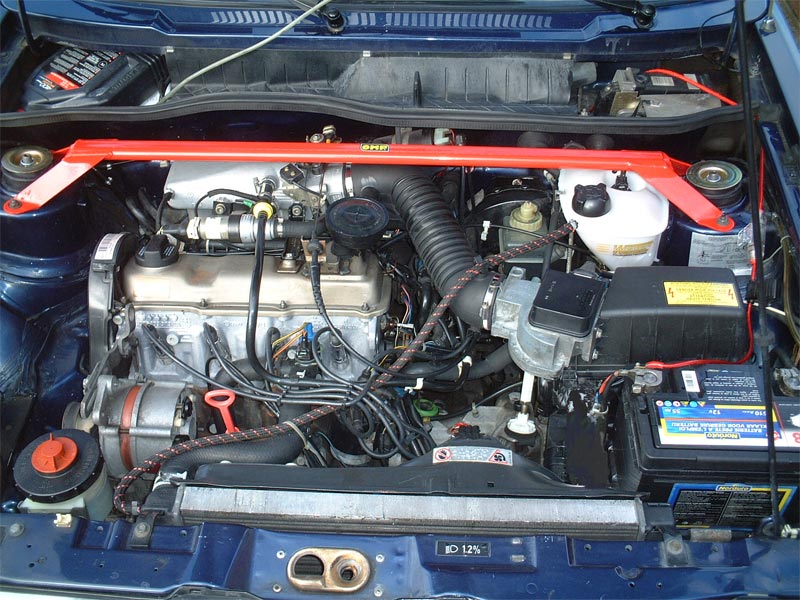

Re: Identification motorisation
Ça ressemble à celui ci mais en plus ancien
Ouai il y a juste le "machin" en bas à gauche sur la photo (je ne sais pas à quoi ça sert) qui n'est pas sur la photo que tu as jointe (et que j'avais effectivement déjà vue...)MIALHE a écrit : sam. nov. 30, 2024 19:13 pm IMG_7760.jpg

- Messages : 34710
A gauche c'est quasi la même partie que la photo de Mialhe que l'on voit à droite (moteur 2H 98CV). C'est le calculateur électronique pour une injection.
Donc 90 cv impossible car uniquement carburateur, 112cv non car injection mécanique donc forcément une 95ch avec catalyseur. Vue l'année ça colle de toute façon.
Bonjour.
Admission côté gauche, le moteur n’est probablement plus d’origine.
Le bocal de DA me paraît aussi louche pour l'année...
Apparemment tu n'as pas le support tole pour supporter le k-jet et la place tu as le réservoir de lave glace typique aux carbus, de toute évidence ce n'est sûrement pas une gli et le moteur provient certainement d'une Golf 2 8s digifant
En effet. C'est bien possible ! Il y a des trucs qui ne collaient pas. Ça colle en effet avec un moteur de G2.

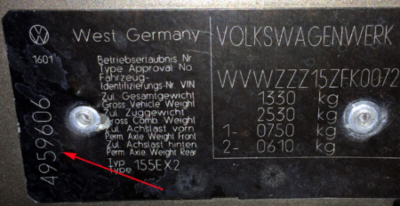

Sur ta photo je vois la plaque constructeur sur la traverse avant
Tu pourrais y retrouver le type moteur d'origine de ta voiture. Sur l'exemple "Typ = 155EX2" donc moteur EX 1,8l carbu 90ch.

notator67
- Messages : 40
- Enregistré le : jeu. juin 07, 2007 00:41 am
- Année : 1986
- Localisation : Dorlisheim (67)
- Âge : 56
Hum... Il n'y a que 155 d'indiqué...
D'ailleurs, on peut "déduire" d'autres choses de cette plaque ?
