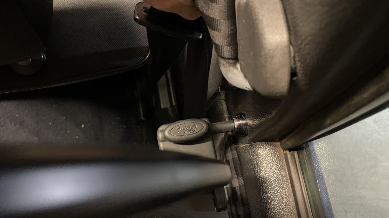

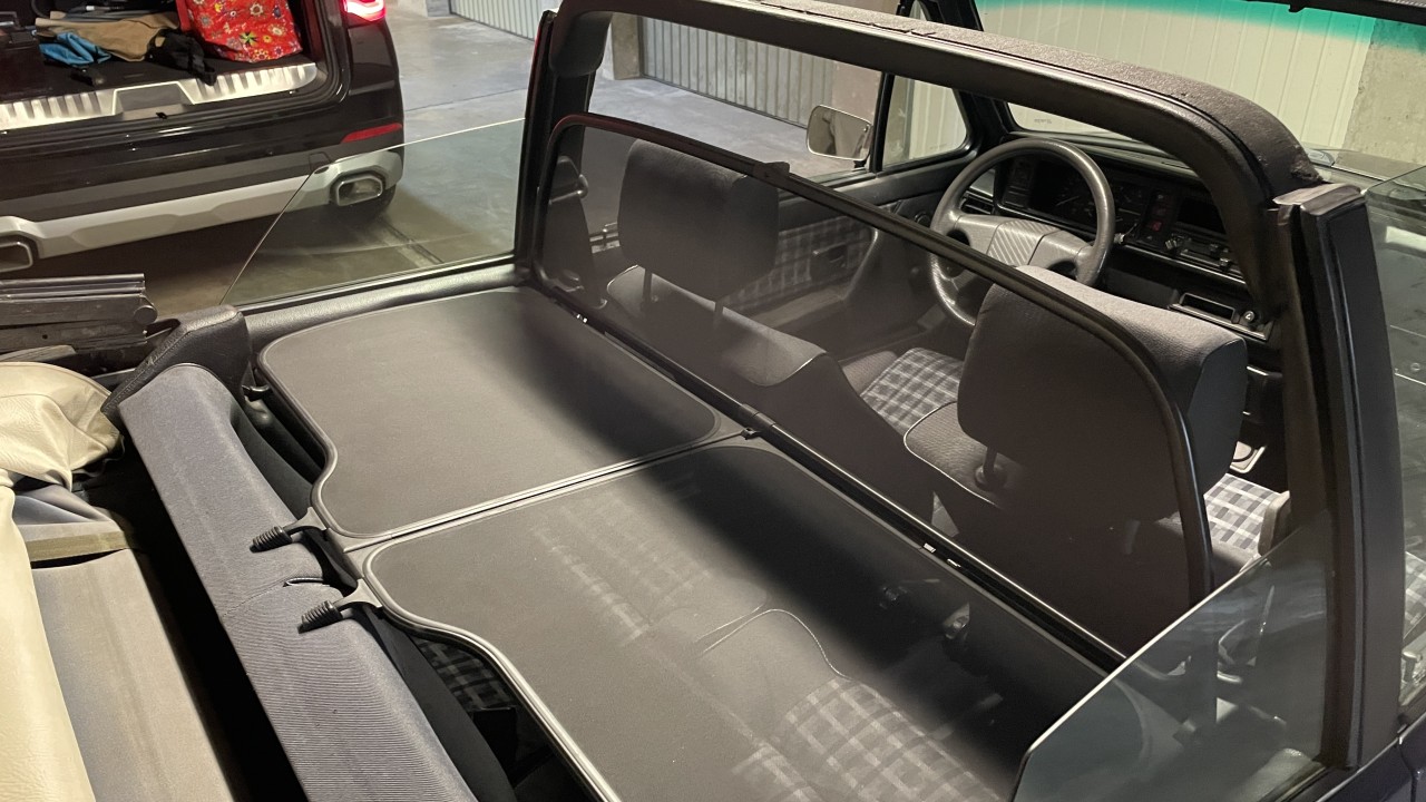

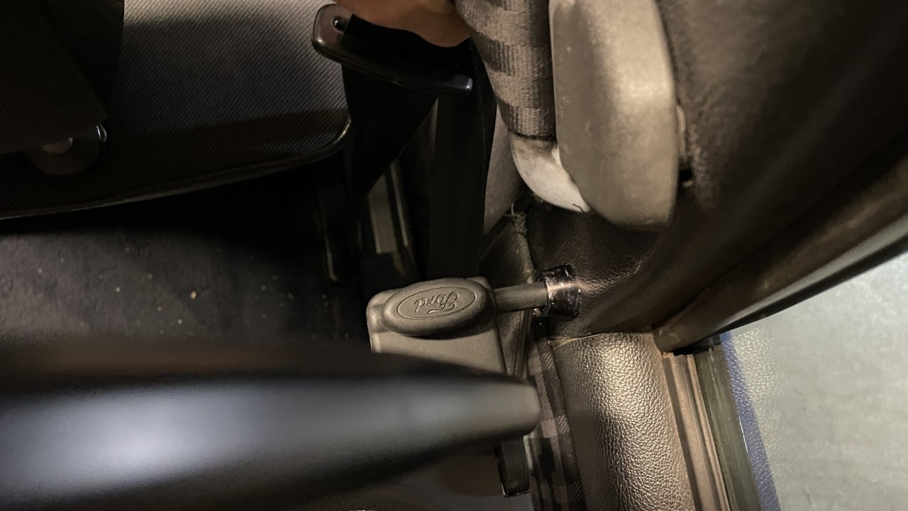

bonjour à tous,
ma modeste contribution au forum, suite à un essai d'un filet anti remous de ford focus CC de 2011 acheté une poignée d'euros sur lbc -> Validé pour ma part...
il faut trouver et fixer des support en plastique receptionnant les pions retractable diamètre 14 du filet dans l'arceau (attention c'est épais, pour ma part j'ai percé/taraudé pour y mettre une petite vis M4)
voici le resultat en photo..
essai à 120km/h par 9°C, faut un bonnet! mais beaucoup moins d'air et chauffage plus efficace!!!

Impec cette installation du coup. 8-)
Messages : 1441
Re: filet anti-remous adaptable -> ford focus CC
Impeccable, merci pour le partage.
