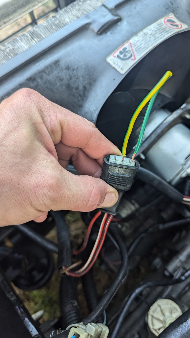

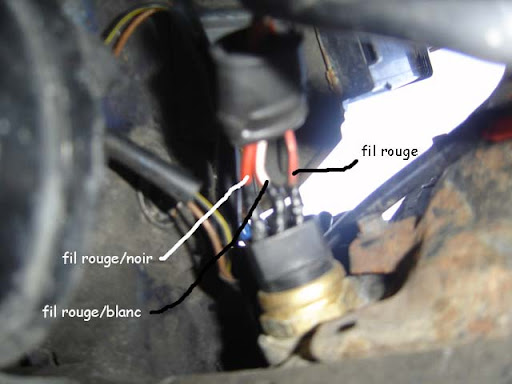

Sur ton radiateur tu as une sonde tu débranche la prise et tu mets un trombone entre les deux fils de la prise, si tu a une prise a 3 fils ( deux vitesses ) tu branche ton trombone entre la fiche du milieu et une des deux autres, si ton ventilo s'allume c'est que ta sonde est morte
Re: Fumée vase expansion, ventilo ne tourne pas
Posté : dim. déc. 29, 2024 16:49 pm
par Baiguissime
Merci j'ai essayé rien ne fonctionne.
Posté : dim. déc. 29, 2024 18:41 pm
par Barbero
Bonjour. Vous avez bien mis le contact pour faire le test ?
Posté : dim. déc. 29, 2024 19:00 pm
par coolraver
Si tu as essayé dans toutes les positions ( le fil rouge serai plus approprié à mon avis) c'est que le ventilateur ne fonctionne plus à ce moment-là il faut alimenter le ventilateur avec du 12 Volts pour être sûr
Envoyé de mon SM-A155F en utilisant Tapatalk
Posté : dim. déc. 29, 2024 19:41 pm
par MIALHE
Barbero a écrit :Bonjour. Vous avez bien mis le contact pour faire le test ?
Je pense que même sans mettre le contact ça doit marcher car parfois lorsque j'éteins la voiture, le ventilo continue tourner un moment.
Posté : dim. déc. 29, 2024 21:34 pm
par Baiguissime
coolraver a écrit : dim. déc. 29, 2024 19:00 pm Si tu as essayé dans toutes les positions ( le fil rouge serai plus approprié à mon avis) c'est que le ventilateur ne fonctionne plus à ce moment-là il faut alimenter le ventilateur avec du 12 Volts pour être sûr
j'ai essayé en effet toutes les positions quand au ventilo il est neuf.
Posté : dim. déc. 29, 2024 21:36 pm
par Baiguissime
MIALHE a écrit : dim. déc. 29, 2024 19:41 pm
j' avais mis le contact en effet.
