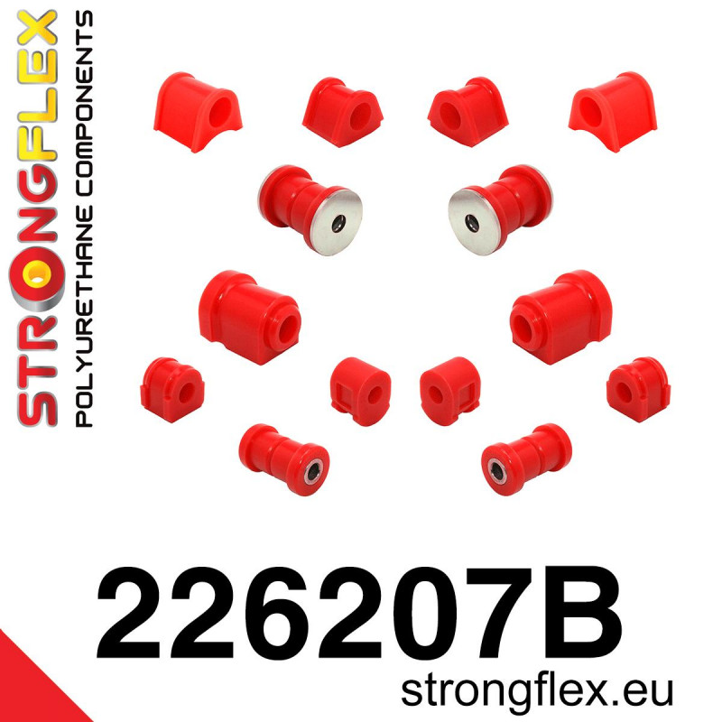

Je suis entrain de remplacer l'intégralité des silent blocs et je pensais installer un kit en polyuréthane.
j'ai démonté les barres stabilisatrices pour les remettre en peinture.
par contre j'ai un souci de choix de taille pour le kit :
Ma barre "stab avant" mesure 16,5 de diamètre (vérifiée au calibre à coulisse), sur le site il propose comme taille : 15 / 17 ou 21.
Ma barre "stab arr " mesure 20,5 et sur le site il propose : 20 / 23 / 24 /25.
Quelqu'un a t'il déjà posé cette marque et quelle taille il faut prévoir pour mes barres ?

Pas d'expérience en la matière mais mon intuition mécanique me dirait de monter le silent bloc légèrement serré sur la barre, soit 15 devant et 20 derrière...

Salut, merci pour ta réponse. Derrière la diff n'est pas énorme mais c'est devant j'ai peur que cela fasse trop.
Messages : 2611
Re: silent blocs STRONGFLEX
Bonsoir.tout dépend de la dureté des silent bloc . Une chose est sûre vous ne pouvez pas mettre un diamètre de silent bloc plus grand. La barre stabe ne serait pas tenu.

Effectivement j'ai donc changé de marque. J'ai commandé du POWER FLEX en version héritage et là au moins y a du 16 mm :)
Merci à vous
