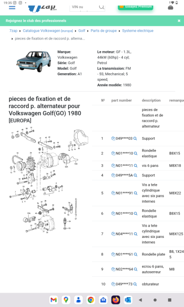

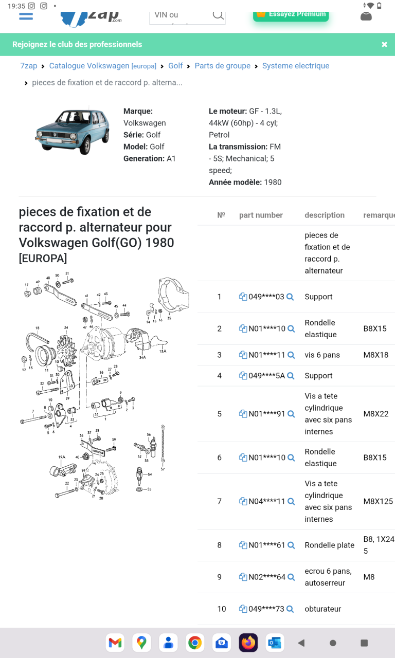

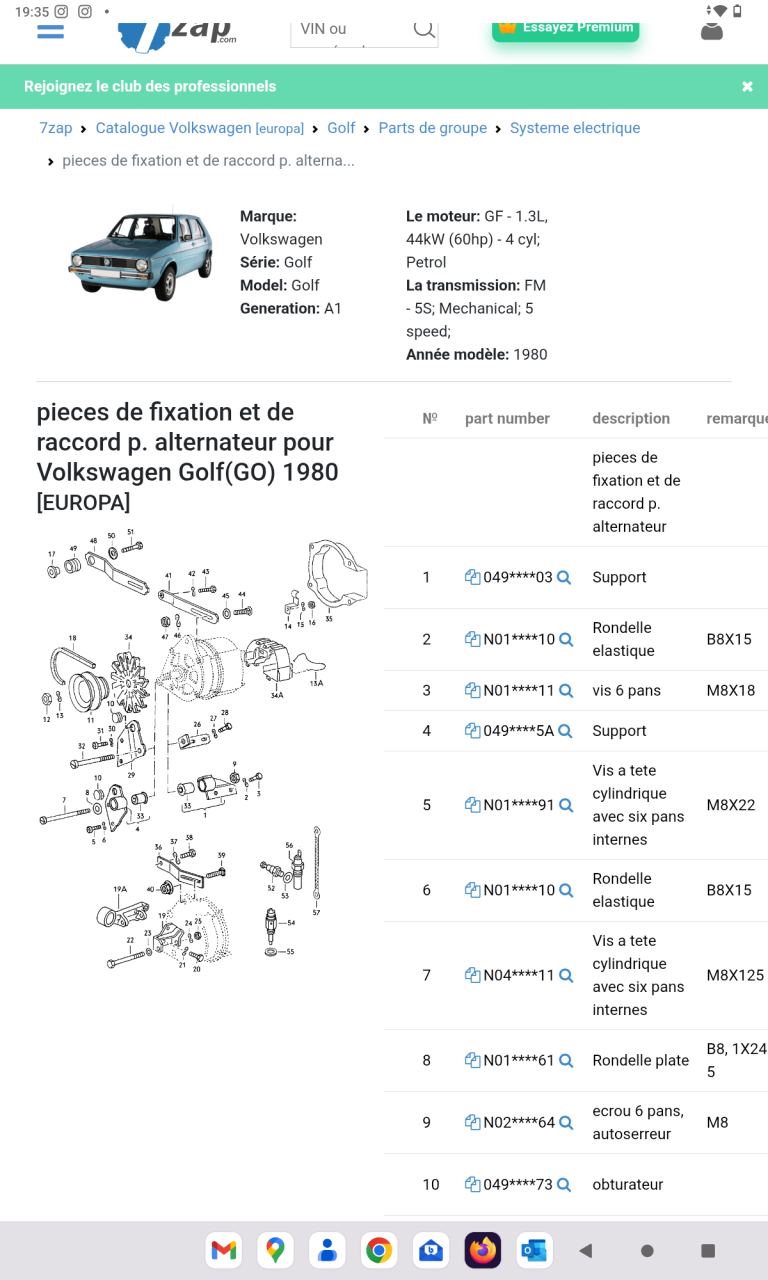

Re: Tension de démarrage atypique
manu.k a écrit : lun. mai 19, 2025 12:54 pmTu es sur ???summit a écrit : dim. mai 18, 2025 11:06 am la tresse de masse à remplacer entre l'alternateur et le moteur.
Il existe 2 tresses:
entre la batterie et la caisse
puis entre la caisse et le moteur
A ma connaissance .
Mais tu as raison sur le principe, cela ressemble a un défaut de masse...
Il faut une tresse de masse, car l'alternateur est sur silent-blocs en bas et le tendeur aussi. Après plus de 40 ans, logique que vous ne l'ayez plus.
Et il faut nettoyer les œillets de la tresse de masse de la batterie qui descend jusqu'à la boite de vitesse (tout doit être oxydé)
- Messages : 3195
- Âge : 54
Sur mon moteur je ne pense pas qu'elle y était, je la vois pas sur etka.
J'ai pas de silent bloc à l'alternateur, ça doit dépendre des moteurs peut-être.
