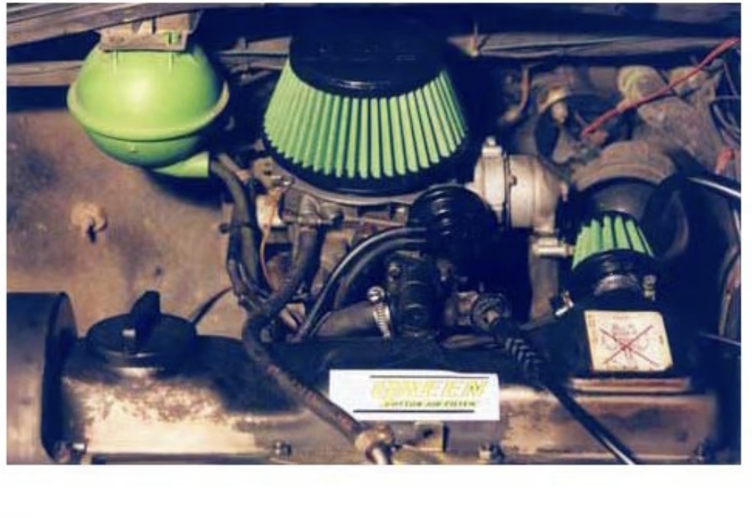

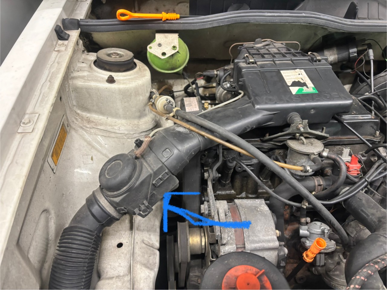

bonjour , j ai besoin d un renseignement je voudrai enlever ma boîte a air et mettre un cornet comme sur la photo et
savoir à quoi correspond sur la photo le ptit boîtier qui est après la boîte a air ou il y a la flèche
voir si y a un tuto pour le changement

Bonsoir, c'est le boîtier de régulation d'alimentation en air froid ou chaud de l'admition.

pourquoi veux tu mettre ce genre de filtre, tu ne gagneras rien, tu risques plus de perdre de la puissance car le moteur va aspirer l'air chaud vu sa position :fouet

J'imagine qu'il suffit de trouver un cornet dont le diamètre correspond au diamètre de la boîte et dont la hauteur permet de refermer le capot. Rien de plus.
+1 avec Barbero, ce boîtier est piloté par le petit dispositif avec les 2 durites sur la boîte à air (ici démonté sur la photo).
D'ailleurs, il semble manquer la durite entre l'arrière de ton carbu et le dispositif.

kapowa a écrit :pourquoi veux tu mettre ce genre de filtre, tu ne gagneras rien, tu risques plus de perdre de la puissance car le moteur va aspirer l'air chaud vu sa position :fouet
C'est sur que pour l'air frais, on repassera Image

Pour ma part j'ai seulement la boite a air, j'ai réfléchis a mettre une admission directe (Green) mais il fallait découper la cloison moteur et effectivement le fait d'aspirer de l'air chaud n'est pas top ( surtout dans mon pays) J'ai donc trouver la boite a air complete avec les tuyaux pour aller chercher de l'air frais comme la configu d'origine.
si vous avez des photo de vos montages, je suis preneur.

Attention les tuyaux d'alimentation et de retour d'essence passe en dessous (il y d'ailleurs des fixations) et non au dessus.
