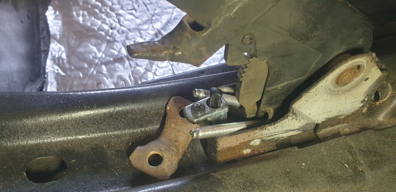

Bonjour a tous.

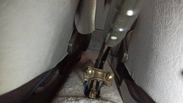

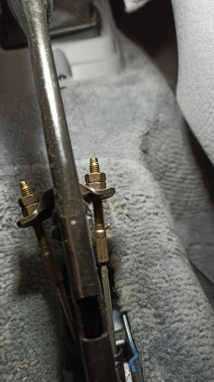

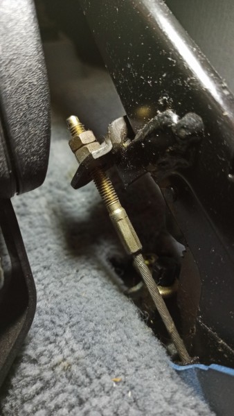

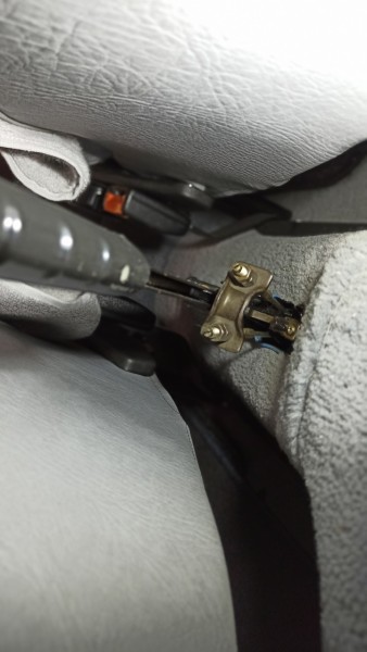

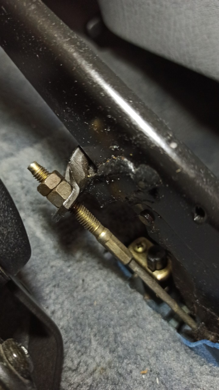

J'ai beau chercher sur le net ou le forum, je ne trouve pas où je ne comprend pas bien le remontage du frein a main..
En effet je ne sais pas comment passe les câbles et comment tout ce fixe.
Auriez vous des photos pour m'aider svp
Voici ou j'en suis de mon côté
Merci de votre aide

J’ai pas de photos mais pour le montage tu baisse ton levier de freins à mains, tu fixe la pâte avec les 2 troués sur le levier juste au dessus des 2 câbles que tu fais passer dans leurs troues sur la pâte et tu visse justqu’a Obtenir le bon réglage dû freins.
Attention la pâte à un sens pour se caler correctement.

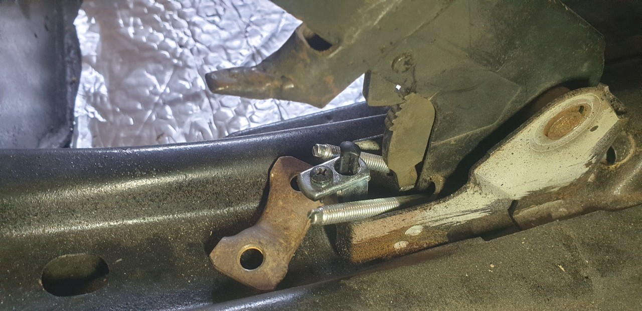

En grand merci à tout les deux, c'est parfait. Juste une question la pâte avec les deux trou la ou sont fixe les cable elle est fixe comment sur le frein a main? Je vois ou je peux la caler mais je vois pas comment la fixer .
Encore merci
Encore merci

la cale n’est pas fixé elle est juste posé sur le support et tenue par les 2 câbles.
