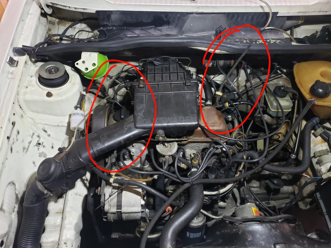

Mamie refuse de démarrer, bougies changées, filtre à essence, pompe essence.
Elle ne tousse même pas, mon niveau de mécanique ne permet pas de pousser plus loin.
Je ne sais que faire
Je mets une photo du moteur au cas ou...
Merci à tous

Quand tu dis elle ne tousse pas ? Tu entends le démarreur quand même ?

Oui oui le demarreur donne, je pense à xarburateur...mais alors là...

Le plus simple en premier lieu à contrôler, serait de savoir si tu as bien de l’allumage, c’est le plus simple à contrôler avant de se tourner effectivement vers ton carburateur.
Tu peux contrôler ton allumage en démontant une bougie en la laissant branché à ton faisceau, et en faisant toucher l’électrode à une partie métallique, tout en actionnant ton démarreur et voir si tu as bien une étincelle entre les deux électrodes
Attention à ne pas tenir la bougie avec tes mains, car tu risques de prendre une poignée de châtaigne
éventuellement la tenir avec une pince avec un manche isolé!!

Oui regarde ce que ça donne côté allumage.
Mais donne nous aussi un peu de contexte. Elle fonctionnait bien avant ? Tu as bidouillé un truc et ensuite plus rien?

Bonsoir a tous,
Alors côté allumage j avais bien une étincelle mais sans doute pas suffisante.
J ai réussi à démarrer 2 fois puis plus moyen...puis j ai pensé à
La bobine, vu le prix 19.90 chez Mecathecnic j ai pas hésité plus le faisceau allumage et....c est reparti
Merci pour vos commentaires, je vais pouvoir l amener pour ka baie de pare-brise et la capote
