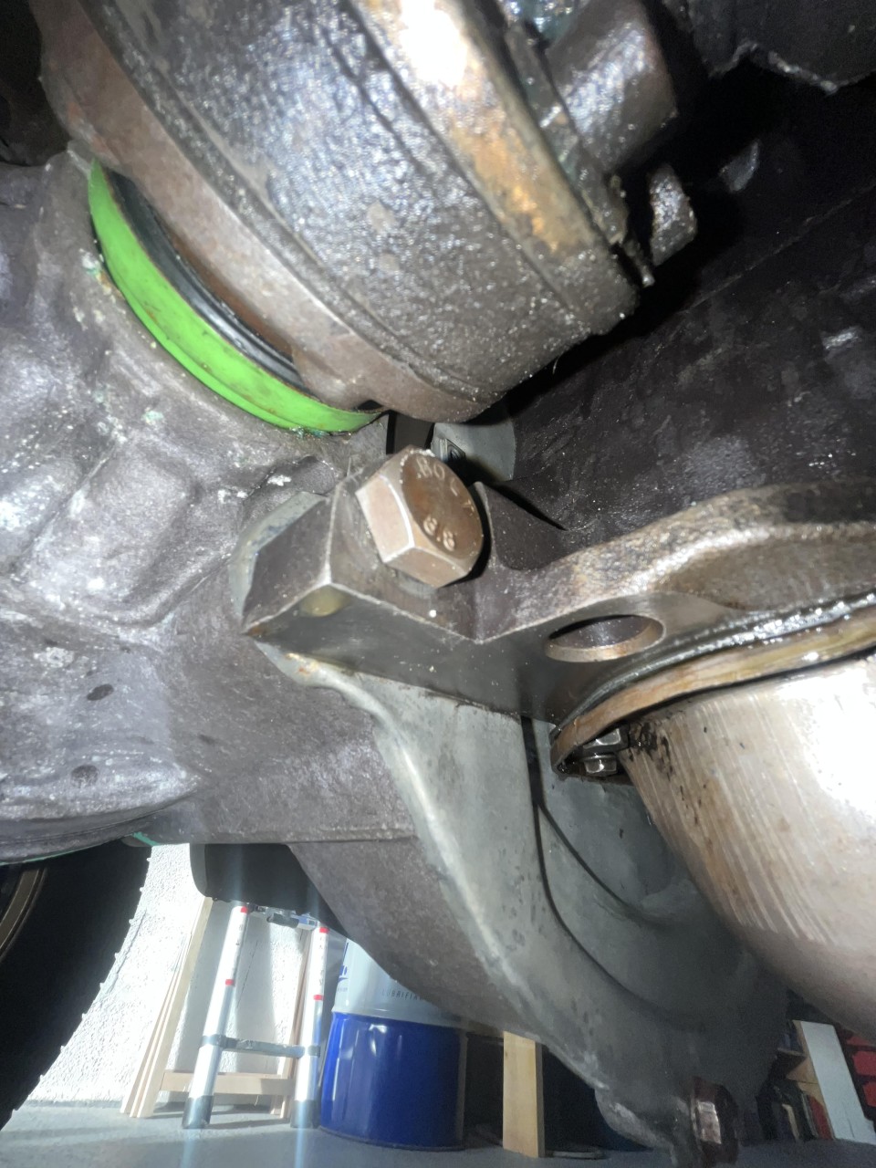

J’ai une fuite de boîte (type 020) qui semblait venir du joint spi de sortie de boîte.
Je viens de le changer mais toujours la même fuite
La fuite peut-elle venir de l’arrière de la douille verte ? Ou du moins si quelqu’un a une idée je suis preneur !

Photo de la fuite

Salut
J'ai eu une fuite il a quelques temps d'huile de boîte qui tombait sur le cardan... cela venait de la plaque d'entrée du câble du compteur l'écrou était desserré ..
Si ça peut t'aider..

Malheureusement tout est bien sec de ce côté là …
Est-ce quelqu’un sait si la fuite peut venir de derrière la douille verte ?

par coolraver » lun. mai 18, 2026 18:26 pm
oui, si tes joint spy sont mort

par fabfabcab67 » lun. mai 18, 2026 20:04 pm
Je pense que tes joints spi de sortie de boîte sont rincé.
Moi je commencerai par ça
