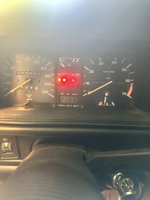

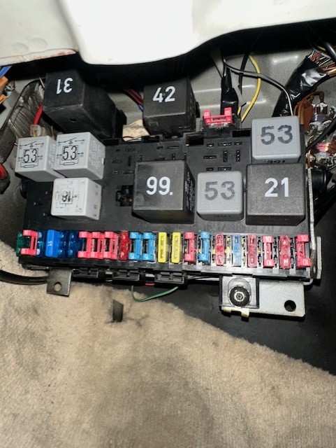

Salut à tous,
Après être restée immobilisée pendant un an ma belle ne démarre plus.
J’ai rechargé la batterie et lors du démarrage je me suis aperçu que je n’avais pas le bruit de la pompe à essence lors de la mise en contact. Et j’ai également ce voyant de clignotant qui reste allumée.
Si vous avez des idées je suis preneur.

Ce n'est pas sur tous les modèles qu'il y a les 1 ou 2 secondes de bruit de pompe au contact , ça dépend du modèle du relais des pompes.
Sur mon DX , ça ne le fait pas, les pompes tournent uniquement lorsque le moteur est allumé.

Là pour le coup j’avais bien le bruit avant de la laisser hiberner pendant un an et surtout elle ne démarre plus.

J’ai tenté d’intervertir les relais 53 mais ça ne change rien.

Est ce que les clignotants fonctionnent lorsque le contact est mis car les miens ne fonctionnent pas.
Avec le bouton warning c’est ok

Bon sûrement de la corrosion sur les relais ou fusibles. J’ai enlevé nettoyé tout ça et c’est reparti
