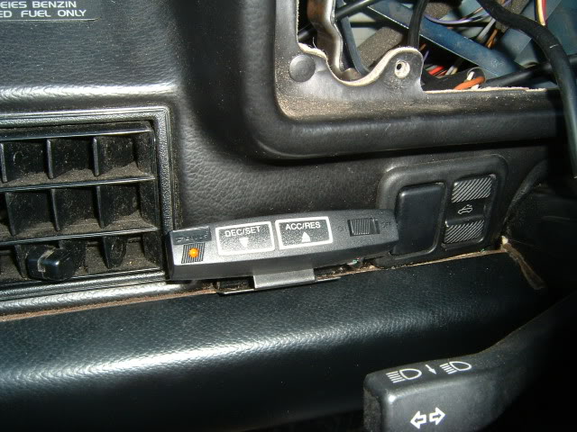

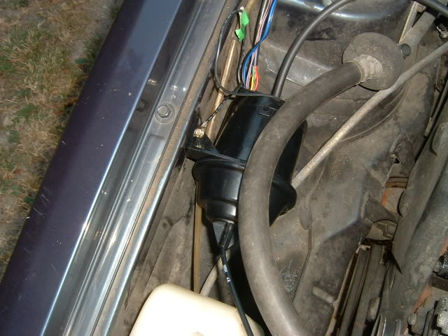

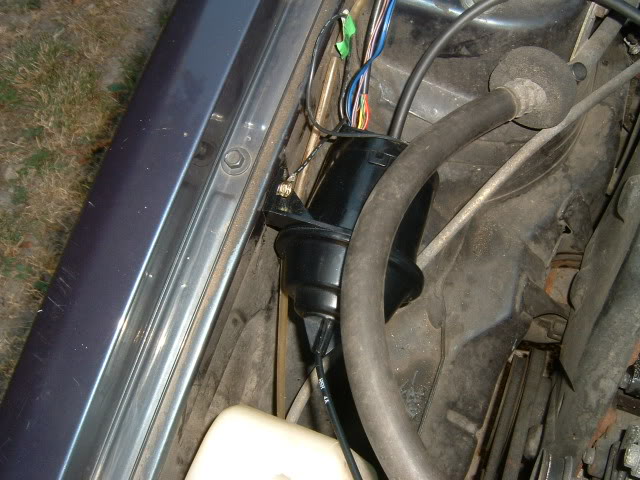

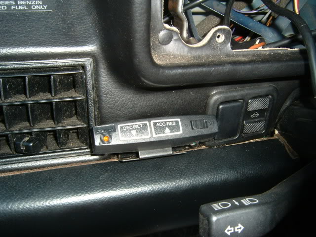

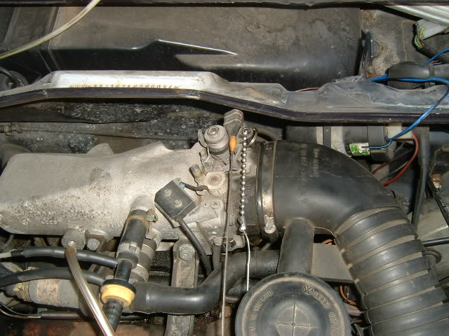

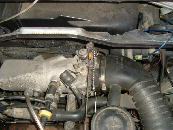

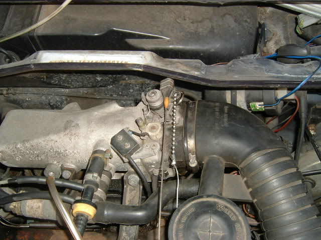

Voila quelques photos réalisées hier, lorsque j'ai monté mon régulateur de vitesse.
C'est un régulateur de marque EQUUS. Le servo est pneumatique et la régulation de la vitesse se fait par un impulsion de la borne négative de la bobine et non pas par un capteur de vitesse, ce qui simplifie largement le montage....
Le plus dur est de pouvoir casé le servo et passer les cables du moteur au tableau de bord.
Le servo
l'attache a l'accelerateur
la commande

C'est fiable comme systeme ?
Regime stable en cote et relache si on feine ou accelere ?
Oui il y a tout ça. Une securité est branchée sur la pédale de frein et d'embrayage, aucun danger.
La voiture reste bien a la vitesse qu'on lui indique, accelère seule en cote et fait retomber le regime en descente.
Il n'y a qu'a basse vitesse ou le regulateur manque de finesse et accelère et ralenti sans arrêts, mais autrement c'est nickel.

Je l'ai trouvé sur ebay. Il etait neuf dans sa boite avec la notice, donc pas de soucis particuliers... J'ai longtemps cherché celui d'origine mais impossible a trouver.
