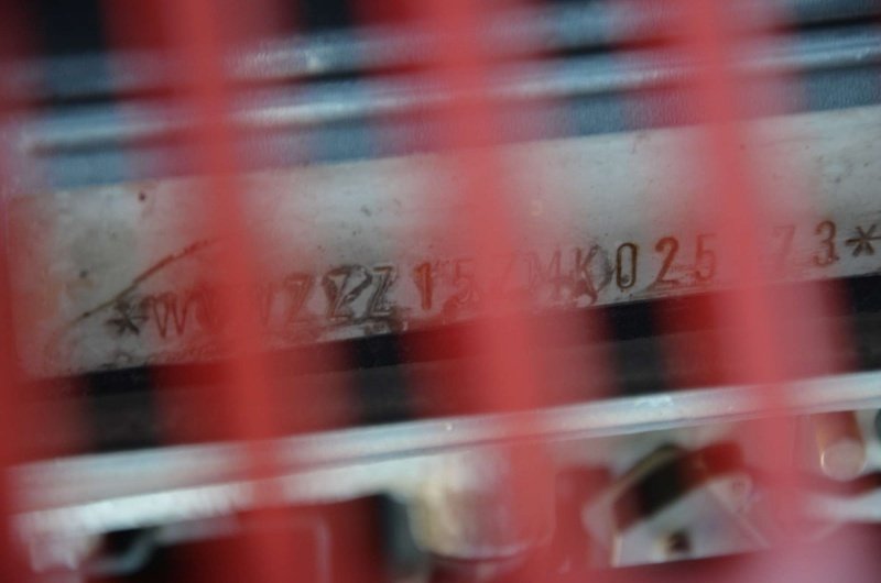

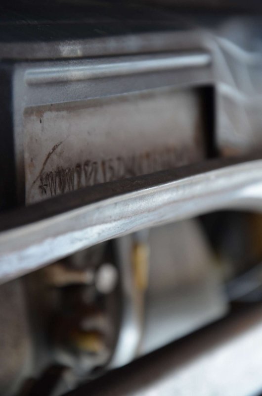

La frappe à froid :
Où ?
Sous la baie de pare-brise dans une fenêtre du pare-pluie
NB : il est utile de vérifier avec un miroir par en dessous si cette plaque n'a pas été refrappée.

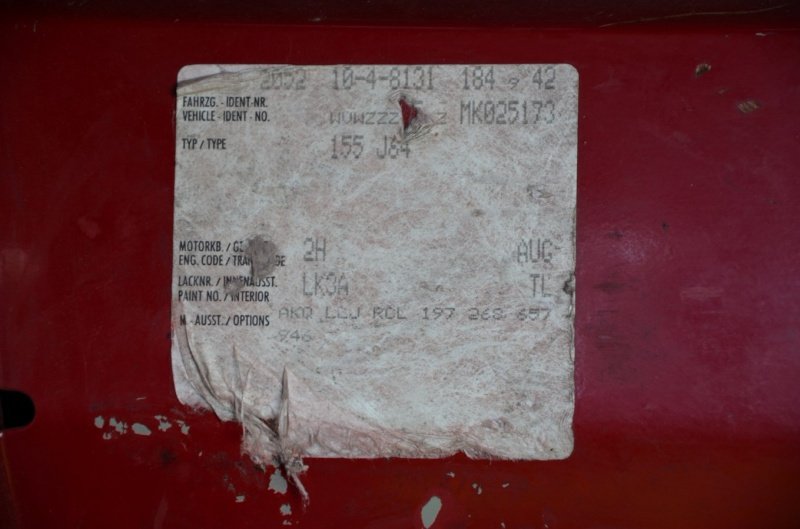

L'étiquette coffre :
Où ?
Située à gauche sur la traverse arrière sur laquelle s'appuie le dossier
NB : l'identification est située sur la deuxième ligne

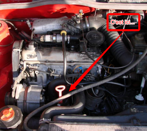

Le bloc moteur :
Où ?
Méplat sur le bloc juste sous la culasse
NB: la Frappe commence par le code moteur (ici 2H) puis son numéro de production
Les différents types de moteur ici
Bien évidemment toutes différences de numérotation entre le certificat d'immatriculation, la frappe à froid du pare-pluie, la plaque sur la traverse avant et l'étiquette coffre doit au mieux vous faire faire demi-tour et au pire vous placer en zone de méfiance absolue.
Pour le moteur, il convient d'être beaucoup plus prudent.
En effet, certaines motorisations n'ont pas été commercialisées dans tous les pays en même temps voire que dans certains pays.
On peut donc avoir inscrit sur sa carte grise DX alors que le "vrai" moteur est un 2H.
Dans ce cas de figure, la comparaison entre le bloc moteur et l'étiquette de coffre devrait lever des doutes.

Une petite observation : le 1er numéro à 4 chiffres (en haut à gauche) sur l'etiquette de coffre concorde avec le tout petit numéro frappé sur la plaque moteur, également en haut à gauche, sous le logo Vw. Pratique pour retrouver les différentes informations pour refaire de A à Z l'etiquette(grâce à l'excellent outil et le super tuto) quand celle-ci est manquante...

Petite question sur le numéro du bloc moteur:
Sur l'exemple de l'article (la 2H rouge) on ne distingue pas le numéro.
Le reste est très clair. Super instructif
Merci d'avance pour votre éclairage

Je précise ma question: doit-on trouver:Chreun a écrit :Petite question sur le numéro du bloc moteur:Quel numéro est-on sensé retrouver?Cathar Eleven a écrit :La frappe commence par le code moteur (ici 2H) puis son numéro de production
Le reste est très clair. Super instructif![]()
*le type moteur et le numéro de production de la voiture?
ou
*le type moteur et le numéro de production du moteur (qui ne semble pas être repris ailleurs)?
J'ai fait l'exercice et si le type moteur correspond bien à ma voiture, le numéro gravé sur le moteur lui n'a aucune correspondance avec les autres numéros d'identification. Bref, je me demande si je n'ai pas un moteur en échange standard.

Tu trouveras le type moteur et le numéro de production de celui ci.
Un petit peu de lecture ...
https://r.tapatalk.com/shareLink?url=ht ... are_type=t
Tableau des numéros moteur 1984-1993

Merci pour cette précision.
Donc pas de lien formel entre le numéro moteur et les numéros de la voiture.
Je vois de plus en plus souvent des personnes parler de Matching Numbers au sujet de leur voiture. Mais à ce que je comprends cela n'est pas possible de certifier que le moteur est celui d'origine, non?

Effectivement, en l'état, nous ne pouvons certifier que tel moteur est celui qui équipait l'auto à sa sortie d'Osnabrück.
Par contre, il est improbable qu'un moteur produit en mars 1986 ou septembre 1992 ai équipé une auto assemblée en juillet 1991 [WINKING FACE]

J'ai cherché si on pouvait vraiment être sûr... même réponse que Reuche
C'est étonnant mais pour l'instant je n'ai rien trouvé.

Sur les véhicules suisses, on peut vérifier car l'importateur (Amag) apposait systématiquement une petite étiquette comportant le numéro moteur.
Pour ceux qui veulent absolument être sur de la concordance de leur numéro moteur, il me semble que le certificat délivré par l'Automuseum Volkswagen contient ce numéro.
