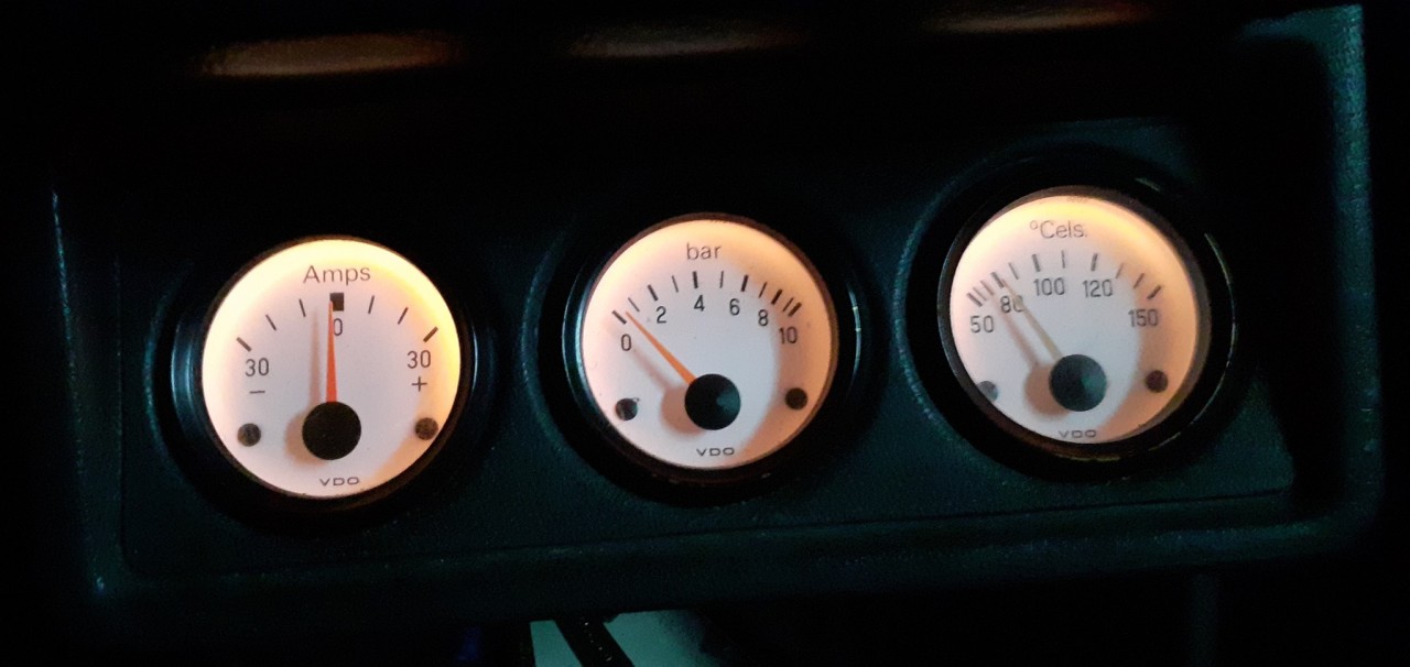

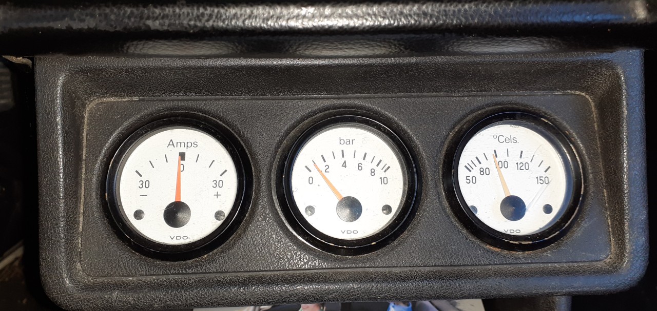

j'ai un soucis de pression, a chaud : ralenti 3 bars, en marche +de 6 bars et contact mis moteur coupé 1 bar...probleme de sonde VDO 0~10 bars ? (elle est assez vieille) ou by pass de la pompe a huile qui déconne ? la voiture n'avais pas tourner depuis un an presque
au ralenti a chaud
en marche dans les tours a chaud
ceux qui ont des mano vdo 0~10 bars quelles sont vos pression ?
au ralenti a chaud

Alors si je met le fil a la masse je suis bien sur le zéro (fil G débranché l'aiguille va a fond sur un VDO) donc déjà j'ai bien un probleme de sonde double VDO qui délire un peu

J'ai changer la sonde par une neuve et c'est pareil a peine mieux contact allumé
quand je met le fil du G pression a la masse je suis bien a zéro donc j’exclue le probleme électrique, reste le mano ou un conduit d'huile bouché ou je ne sais quoi, j'ai pas d'autre mano pour tester malheureusement...j'en perd mon latin
du coup j'ai acheter une sonde pour rien
