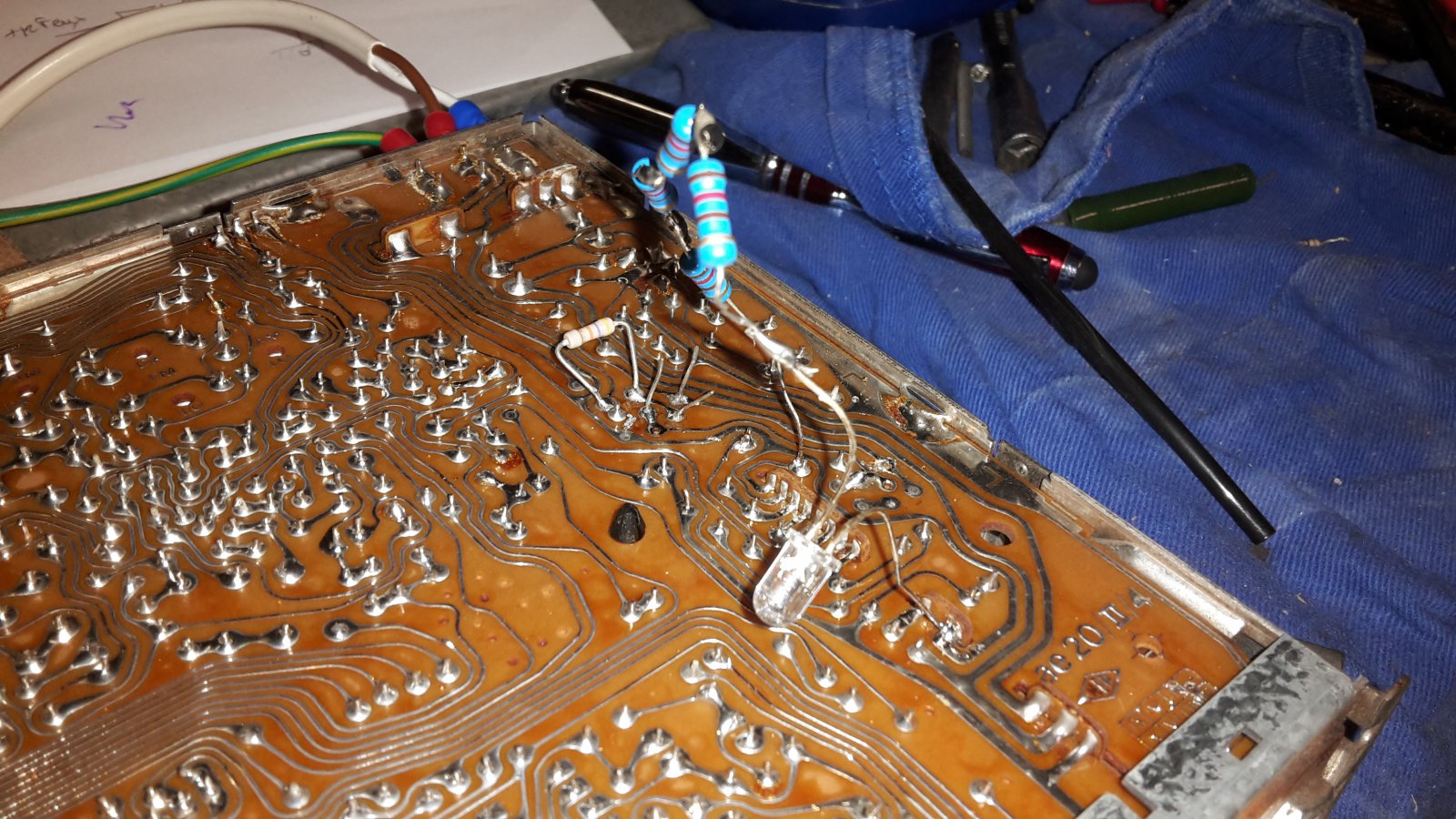

Du coup je continue les réparations.
J ai remplacé l ampoule de rétro éclairage par une Led. Mais comme je l'attendais ça marche pas. Les led ont un flux lumineux trop directif.
D ailleurs autre question le backlight du lcd est il allumé en permanence? Ou juste avec les phares comme les boutons? Parce que moi il est allumé tout le temps.

Je viens de regarder de plus prêt et mon branchement est bon. J ai étudié la carte électronique et le seul moyen d allumer l écran c est allumer l autoradio et inversement. Donc c est normal qu il soit en permanence allumé.
Par contre sur le circuit il a des emplacements vide pour mettre d autre composant juste à côté de l ampoule. Donc je pense que c est une option ou pas disponible sur les beta.
Maintenant j ai commencé à faire un petit montage sur ces emplacement vide et ça fonctionne maintenant avec les phares. Par contre pour le moment pas de variation de lumière.

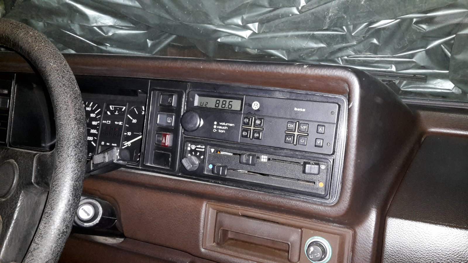

Ça y est tout est réparé. Finalement j ai retiré mon petit montage. Donc l écran reste allumé en permanence comme à l origine. Et en cas de soleil c est pas plus mal que ça reste allumé.
Sinon les ampoules que j ai trouvé on l air un peu moins puissante mais ça le fait quand même.

Re: Branchement autoradio beta 1 et reparation retro eclaira
Posté : ven. juil. 10, 2015 21:45 pm
par vyx
Je trouve que ça s'intègre bien sur nos tdb.
