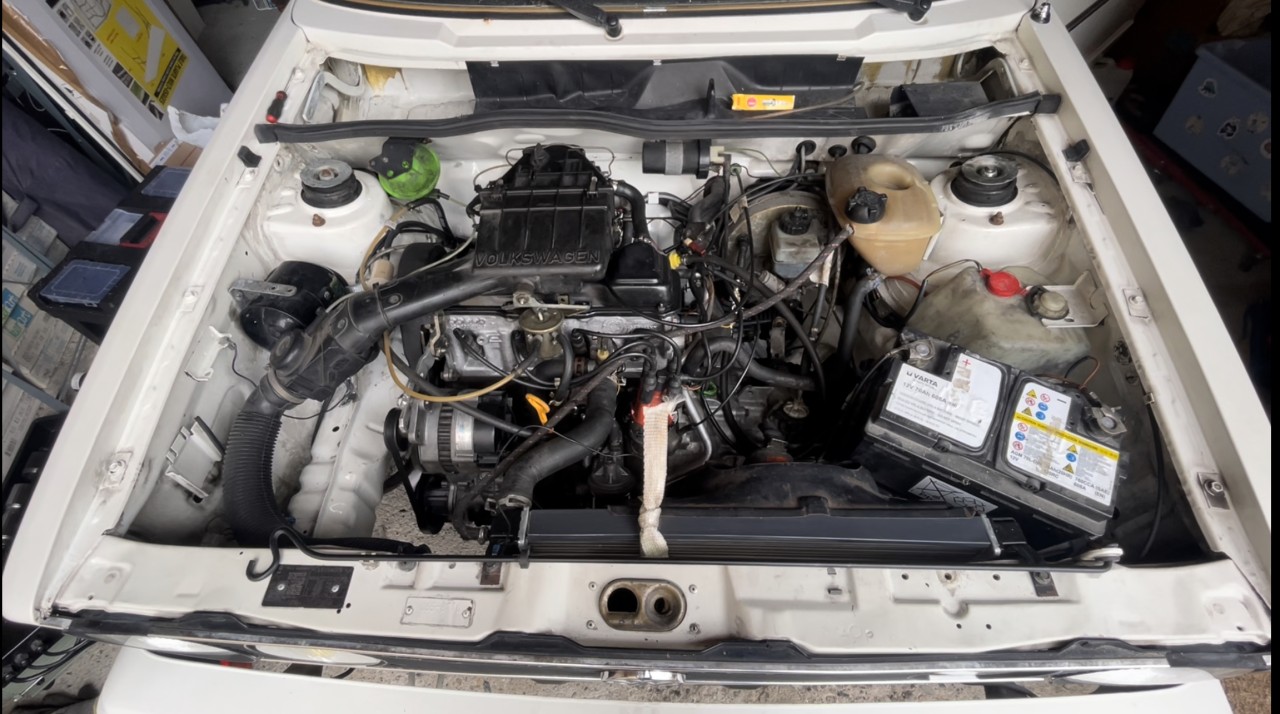

Re: cote cylindre
Voilà ça démarre
, un durite de dépression débrancher.
Par contre ralenti trop bas et elle tourne pas très propre. Réglage a la lampe stroboscopique obligé réglage carbu aussi.
Merci a tous pour votre aide.
Je vous tiens au courant des réglages et je vous mettre des photos de la voiture au mariage.
Merci beaucoup

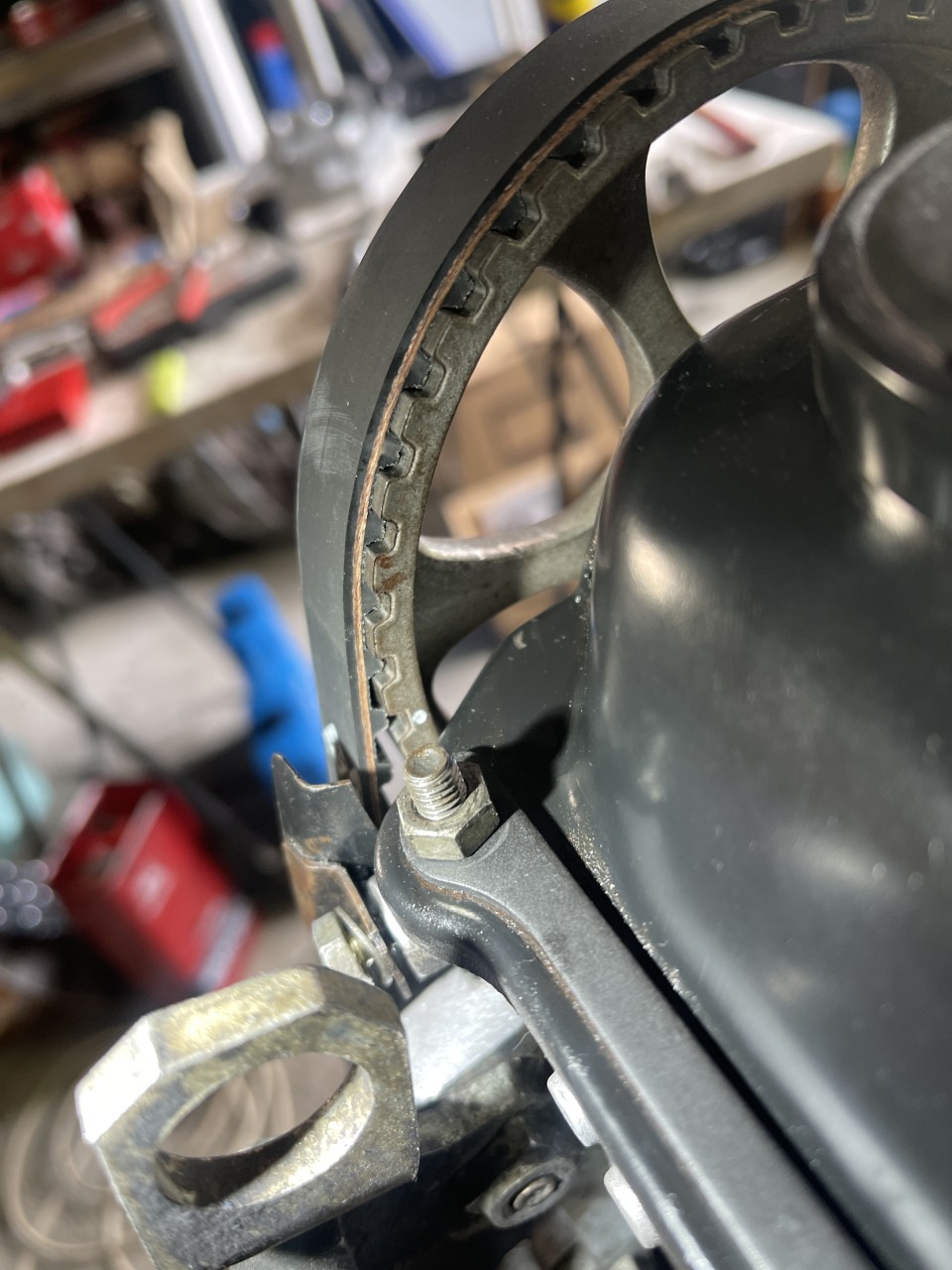

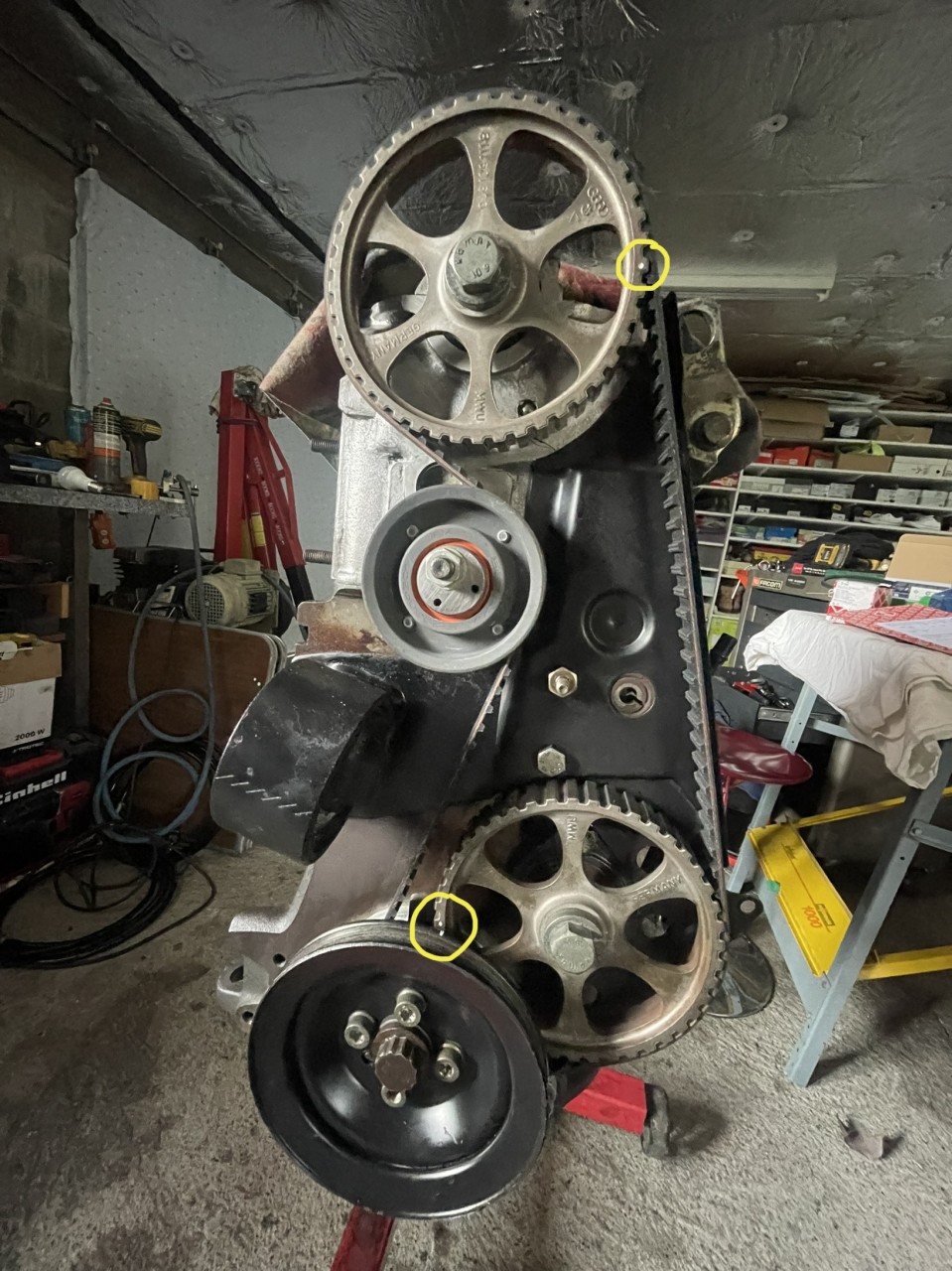

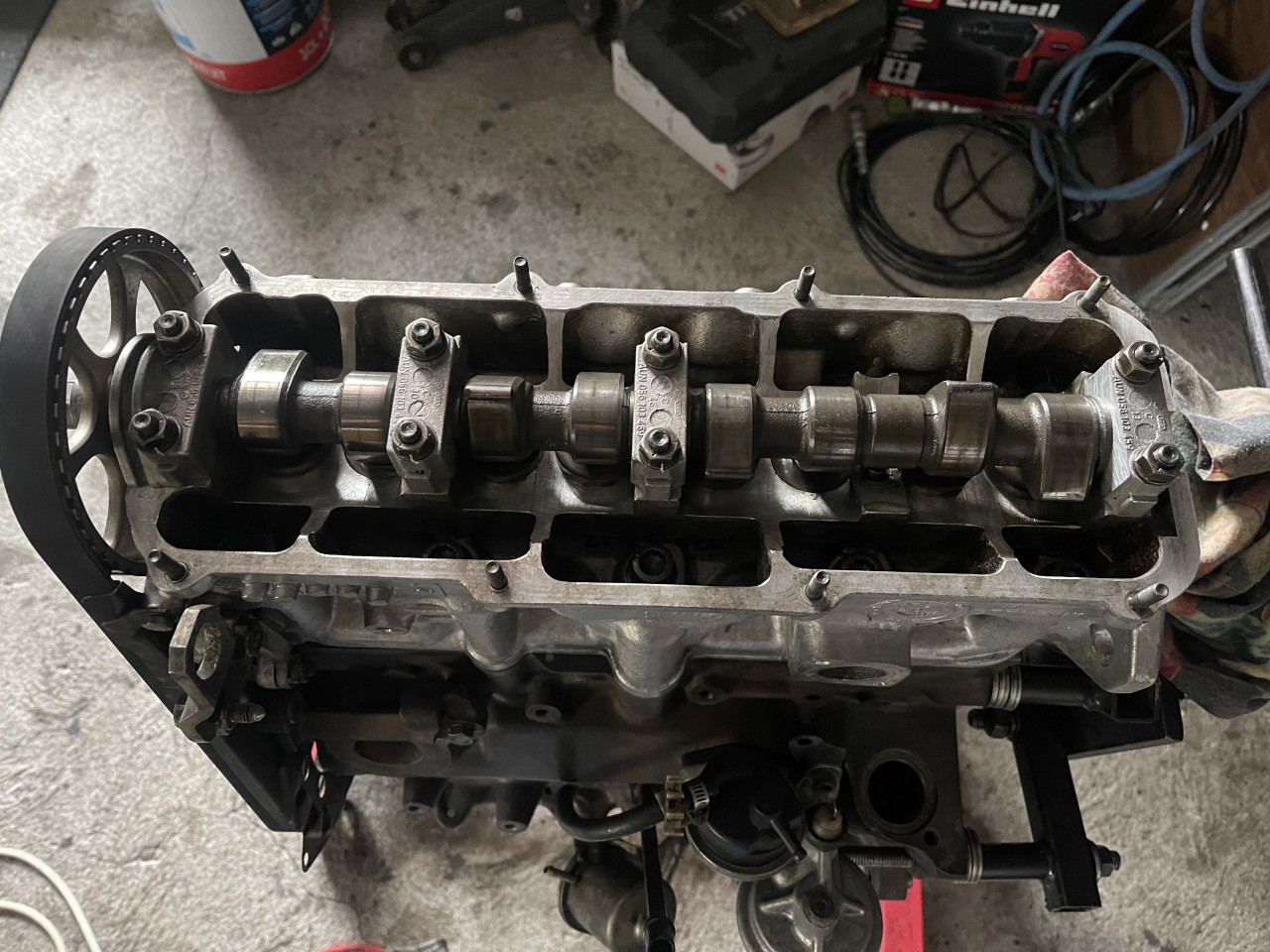

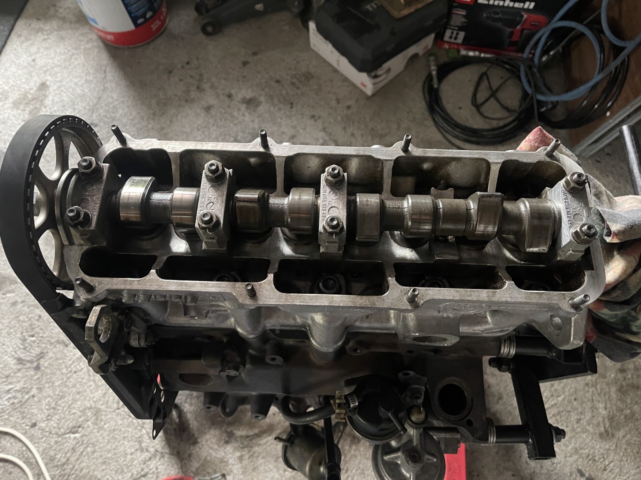

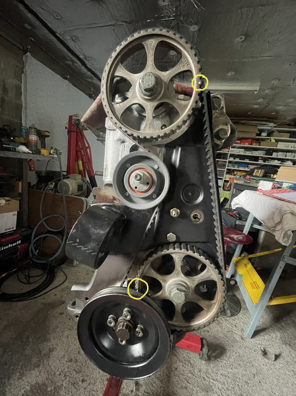

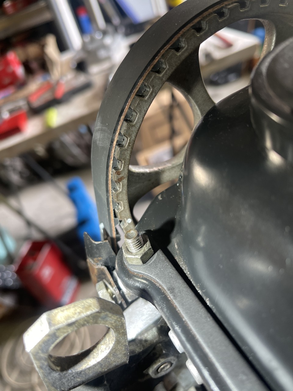

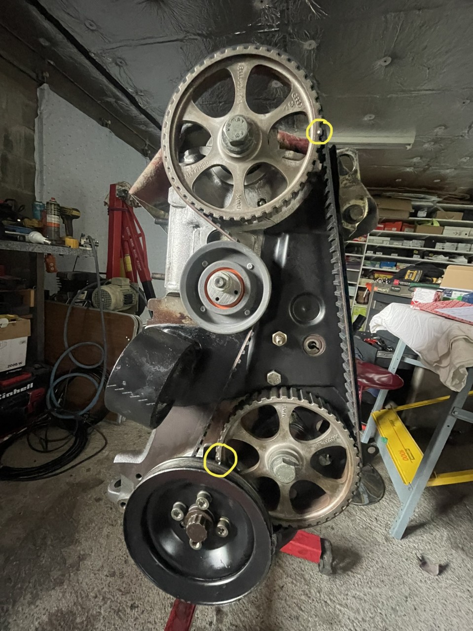

Salut à tous, un doute m habite quant au calage de la poulie arbre à came . Cette fameuse histoire de marcage de la poulie à l intérieur sur la rta et mon point est à l extérieur. Pourrez vous me confirmer avec le plan de joint avant ou arrière j ai pris l état des cames avec le point de calage à l avant du plan de joint .
Ma pauvre lanterne n éclaire meme pas le bout du nez .
Modifié en dernier par Redbullagoa79+ le jeu. juin 02, 2022 16:54 pm, modifié 1 fois.
Anonyme 15959
Re: cote cylindre
Il y a forcément un point à l'intérieur côté culasse, regarde bien. Il est un poil plus petit.
La mienne aussi a un point à l'extérieur mais qui ne correspond pas au calage (je me demande d'ailleurs bien à quoi il sert ?).
Parce que là, à mon avis, ton calage n'est pas bon.
- Messages : 3192
- Âge : 54
Re: cote cylindre
Sur ma poulie, c'est pas un point mais une encoche, c'est peut-être pareil pour toi.

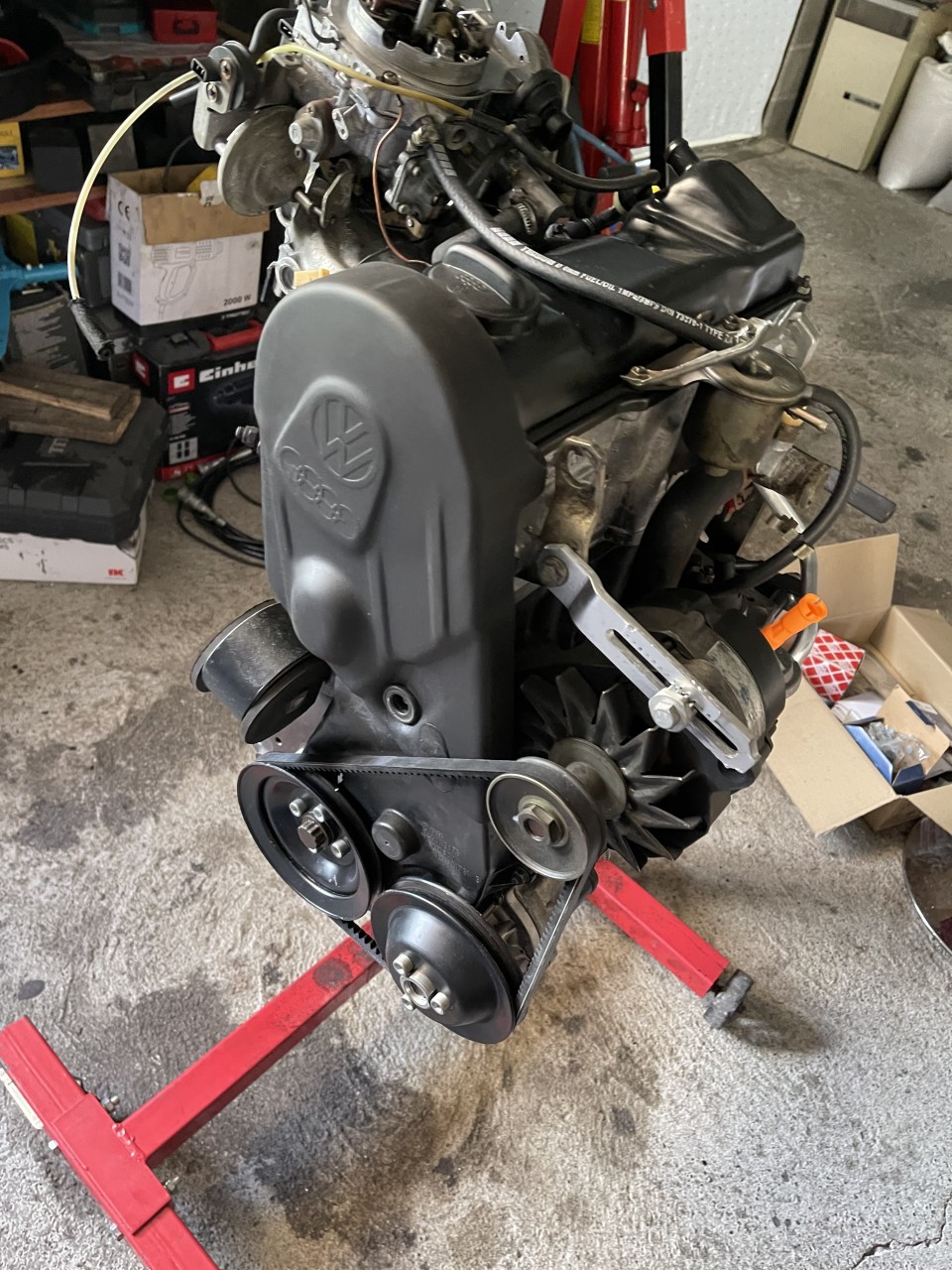

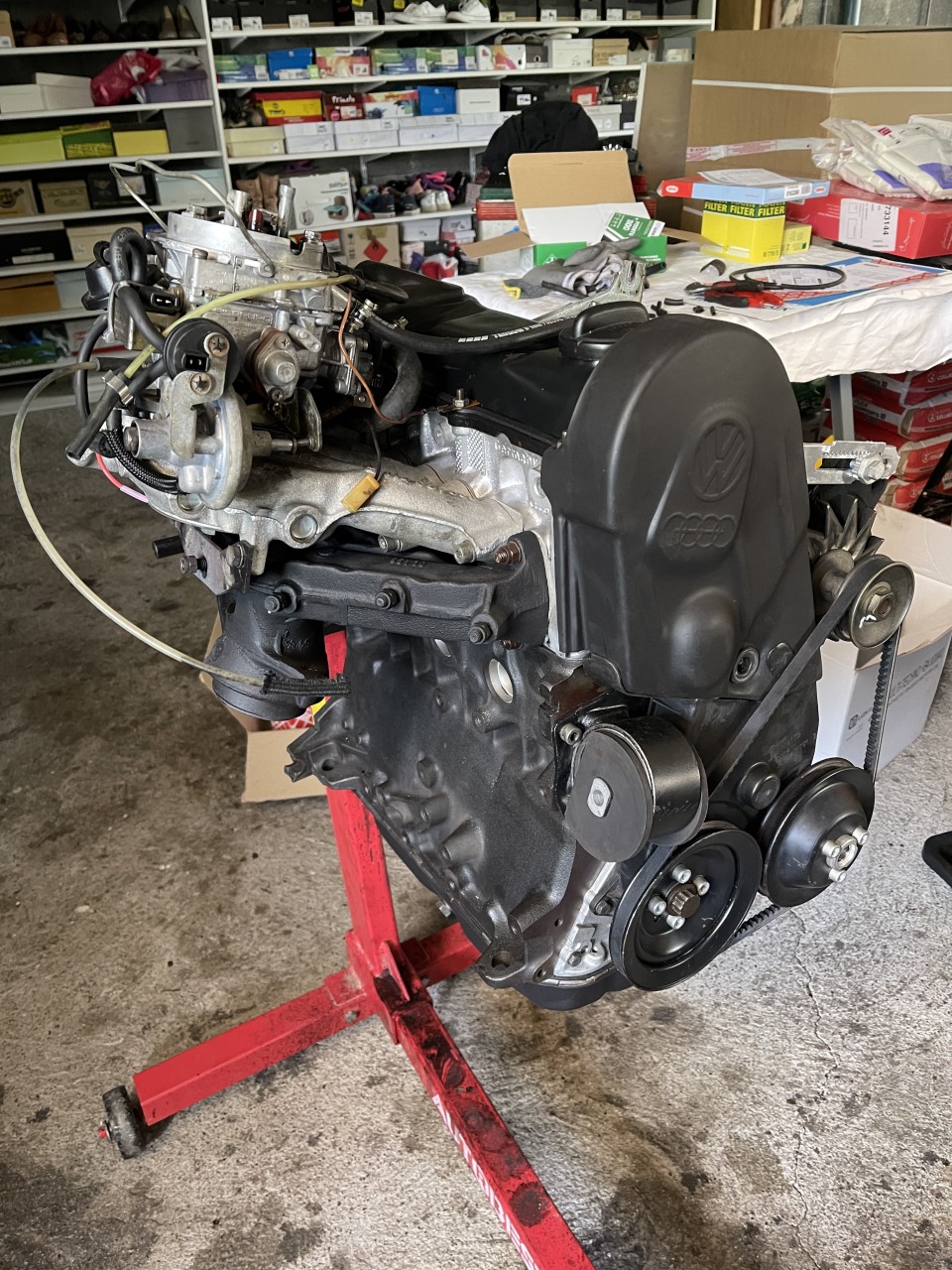

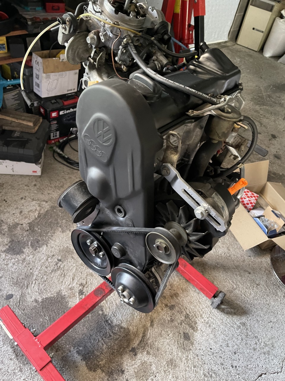

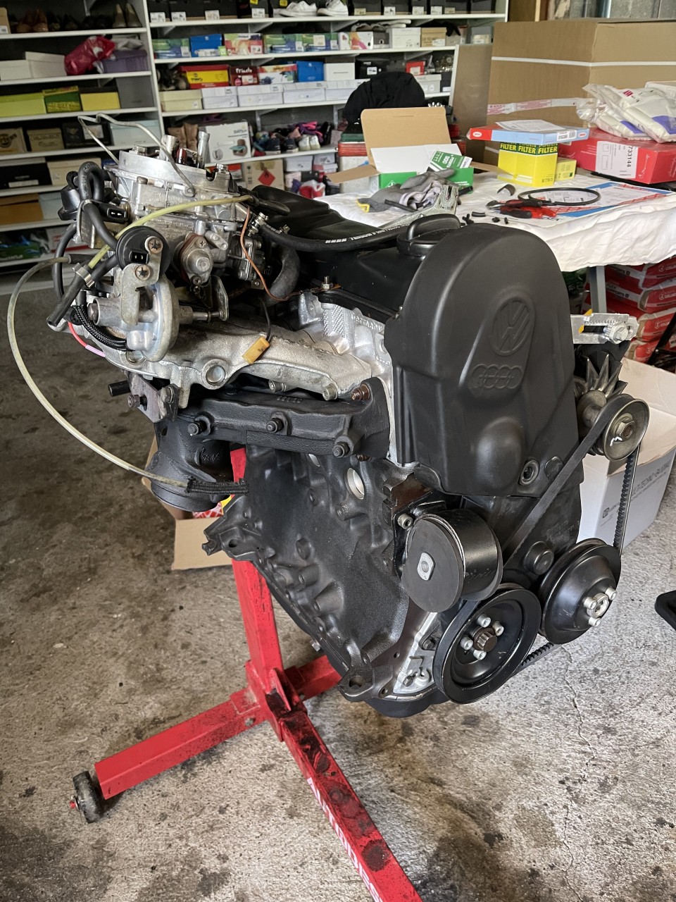

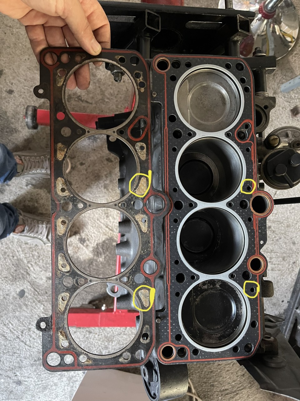

Bonsoir tous le monde , je viens de finir le remontage du bloc .
J aimerais connaître la raison de la différence de joint de culasses pouvez vous m expliquer pourquoi sur le joint d origine il y a deux trou en moins ? Photo ci joint l avancement du projet et du joint
Je compte démarrer le moteur la semaine prochaine .
Deux trois conseils concernant la mise en route :
Le temps de démarreur pour la remontée d huile ?avant de mettre un coup de kick elle craque.
Je compte faire deux vidanges. Pour la mise en place De la segmentation et des coussinets :
Dois je démarrer mettre à température et vidanger ou démarrer faire xxx km puis vidanger ?
Je vais demander au frère qu il effectue un rodage . quel palier pour pour ce bloc ?
1500km a 90 km/ max etc
Merci d avance.
Merci d avance.
- Messages : 2558
- Prénom : francisco
- Version : Classic
- Couleur : LA5E Bleu Marine
- Âge : 61
Re: cote cylindre
Je vois qu'il a été renforcé par 2 bagues en cuivre et les trous supplémentaires devrais améliorer le refroidissement. Pour le rodage 1000 km en douceur puis vidange.
Surtout respecter les temps de chauffe.

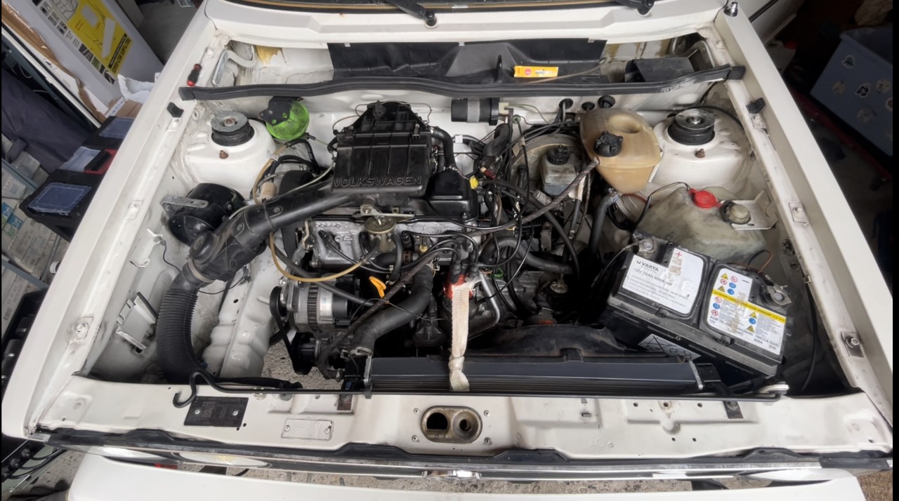

Bonsoir les amis ,
voilà le moteur est reparti chez son propriétaire. Nous l avons démarré cette après-midi avec beaucoup de stresse mais cela fait parti du jeu .
Une grosse galère et perte de temps pour remettre la ligne échappement .
J ai calé l allumeur a chaud à l oreilles j attend d avoir une lampe mais le moteur tourne correctement .
