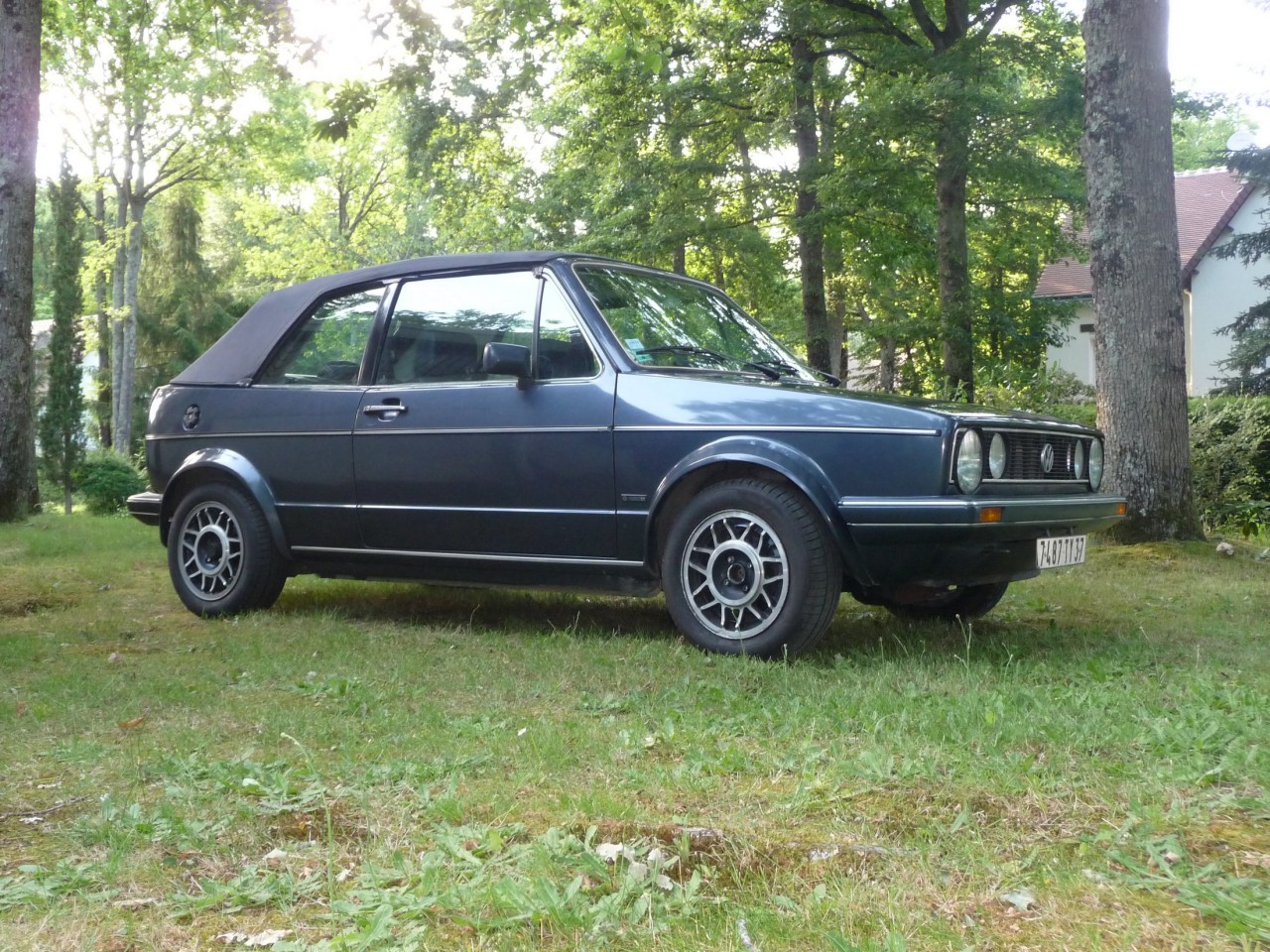

Mon cab de 87 moteur 1,8 carbu Pierburg 90CV est en panne depuis maintenant,... quelques années, je vais m'y remettre après les vacances mais mes dernières investigations ont été compliqués !!
Juste avant que cela n'arrive, j’ai roulé puis elle a commencé à ratatouiller 2-3 fois et à la fin elle a calée. J’ai pu la redémarrer pour revenir à la maison (1km), depuis,... elle n'a jamais redémarré

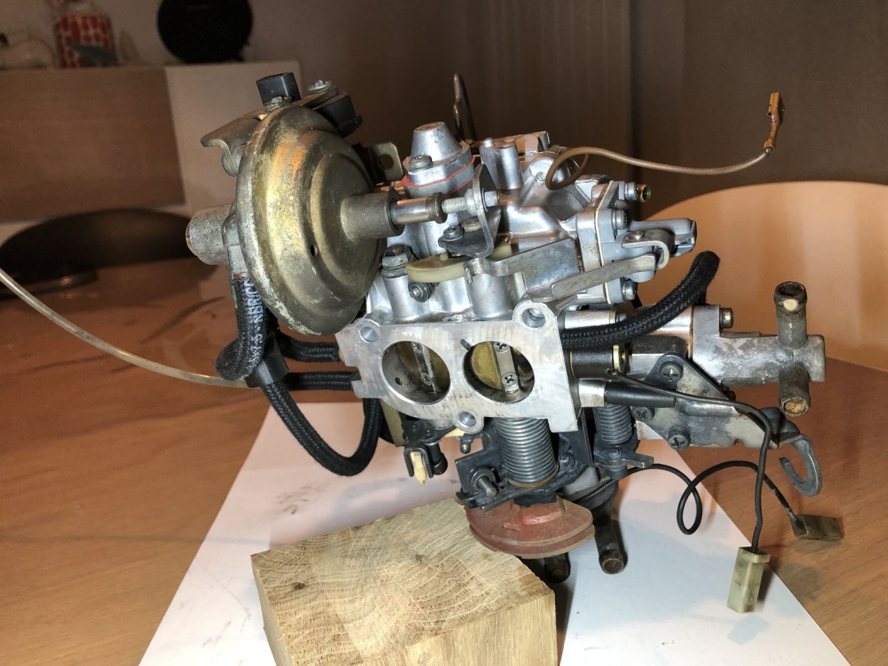

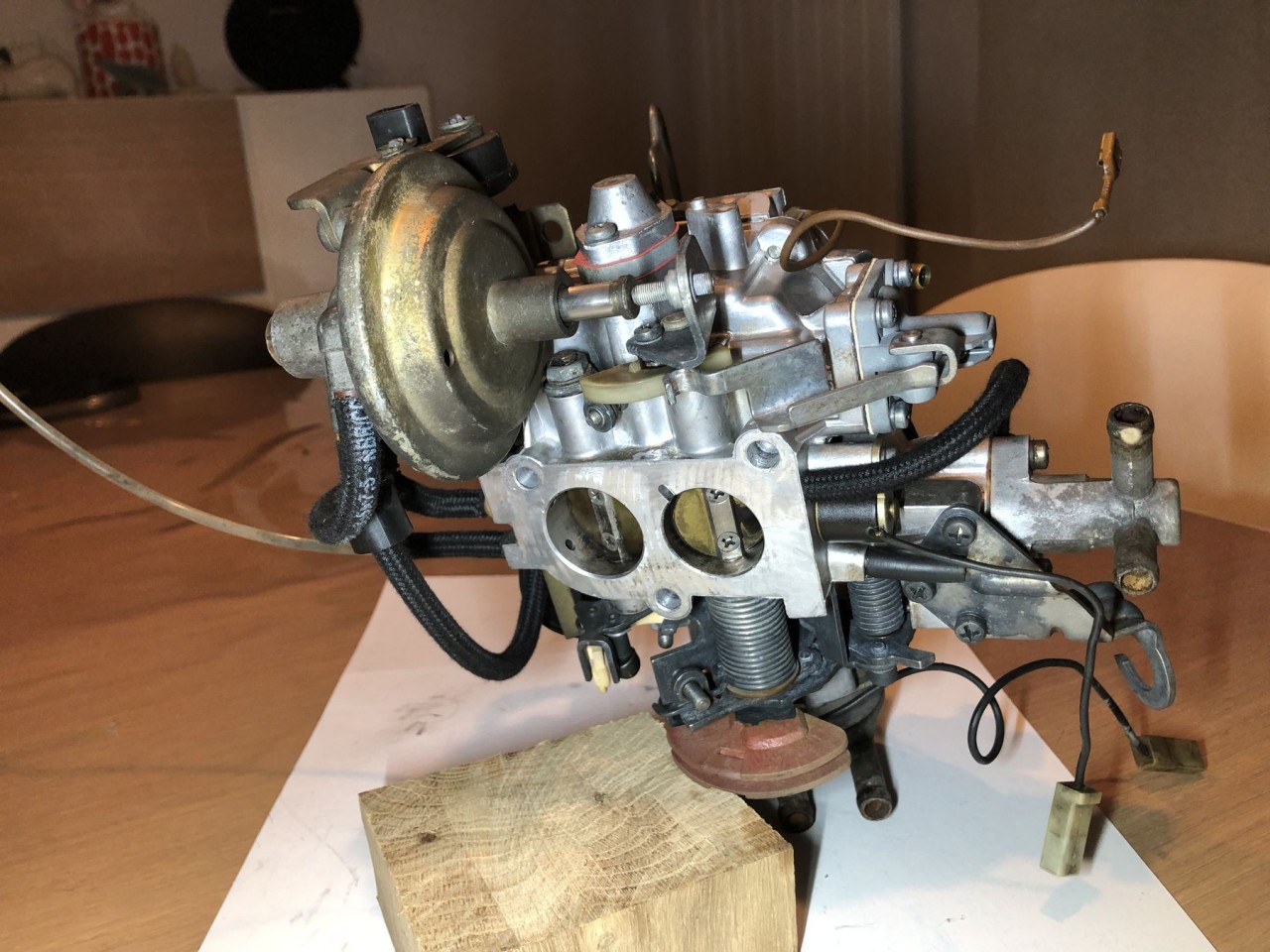

Peu de temps avant que le pb n'apparaisse, j'avais changé la semelle du carbu qui était en mauvais état,... mais j'ai fait des kms avant de tomber en panne.

6) J vaux bien admettre qu'il puisse y avoir un pb sur mon carbu que j'ai démonté pour changer la semelle,... même si j'ai roulé après l'avoir changé !!!
Mais si c'est le carbu pourquoi je n'ai pas au moins quelques "ratatouillage" avec le Start Pilot ???
