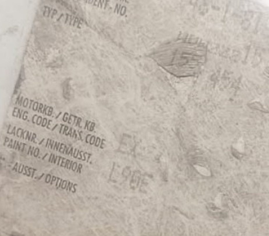

Sinon, je dois aller voir un joli cabriolet sur Nice ce week-end, et malgré un moteur 2h présent dans le compartiment moteur, la plaque moteur indique eng. code "ex"
On est d'accord que le code ex, avec le moteur 2h c'est pas normal ou existe-t-il des 2h identifiées comme çà?
Et le le code 155, il a l'air griffé non ?

Pour ton auto avec un 2h et l'étiquette EX en effet curieux, car ce n'est pas le swap le plus évident à faire, il faut toutes les pièces (faisceau, calculateur...)
Si tu as une photo du moteur on sera très vite fixé! Car EX sur l'étiquette c'est 1800 carbu seulement.

Pour ma golf en vue, visiblement il semble s'agir d'un swap...
Je n'ai pas vu la photo du moteur, (je devais la.voir samedi) mais le type dont ce nest pas la 1ere cab m'a expliqué être déjà intervenu sur l'injection digifant de sa voiture, en y changeant une sonde, dônc il semble s'y connaître un minimum...
Mais il serait passé à côté du fait que le moteur d'origine serait un carbu ?
