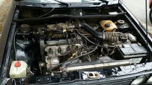

Tu es sur de ton moteur ? Tu as bien un 112? Aurais tu une photo

Fred59 a écrit :Tu es sur de ton moteur ? Tu as bien un 112? Aurais tu une photo
Moteur
Moteur
En premier lieu la photo de mon moteur :)

plutot propre pour son age
ça a déja été touché vu le "rendu" de la photo
reste à savoir comment
dernier remplacement de la distribution ou et quand ?
