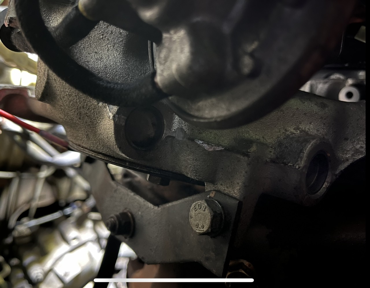

Bon, ça ne marche pas et je suis sur PC !!!
Par contre j'ai trouvé ou la pièce va.
Il s'agit d'un plat d'environ 15cm avec un trou à chaque bout et un autre trou au milieu un peu plus bas.
C'est un renfort entre collecteur d'admission (2 vis) et échappement (1 écrou)
